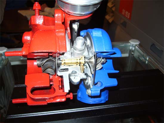

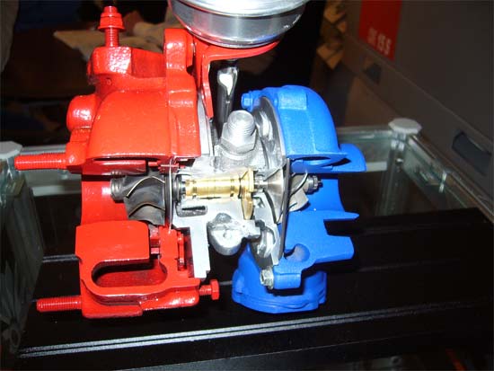

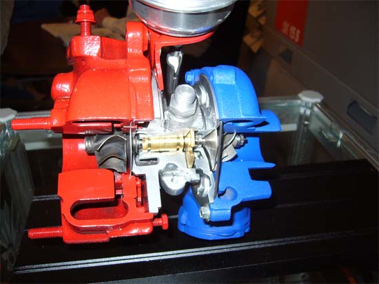

ti ho ricordato questo fatto, perchè uno per quanti turbo ha cambiato e per quanti gli si è rotto l'alberino, quindi dacci una scandagliata, sono quei tubini che arrivano al turbo tra le due giranti, ti metto due foto dove vedi uno spaccato dove la parte gialla è l'alberino e le bronzine da lubrificare e se osservi c'è anche una vite sopra, senz'altro è l'ingresso e ha l'uscita sotto o di fianco e l'attuatore che regola la GEO. V.
Visualizza allegato 101758Visualizza allegato 101759
ti ringrazio mi sei stato molto d'aiuto, ora mi sono accorto che la ventola del radiatore non attacca neanche a 100 gradi,potrebbe essere salita troppo la temperatura e aver fatto surriscaldare la turbina, comunque di sicuro e successo qualcosa al turbo ,sto camminando ancora cosi finche non decido che fare.
