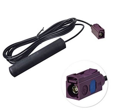

ho da diversi mesi l'uConnect e l'installatore chiedendomi se avevo installato l'antenna DAB oltre a quella GPS al mio diniego mi eliminato il tasto "DAB" dal menù radio... Adesso vorrei comprare l'antenna ed installarla, ma avrei bisogno di una mano:
1) quale antenna scegliere tra queste quattro
Antenna DAB per FIAT FCA JEEP ALFA ROMEO connessione FAKRA ATTIVA cavo 2,5 mt | eBay
ANTENNA GPS connessione Fakra BLU femmina Uconnect FCA FIAT JEEP ALFA ROMEO | eBay
https://www.amazon.it/dp/B0719S26QG/?tag=alfauto-21
https://www.amazon.it/dp/B01E6QR3GC/?tag=alfauto-21

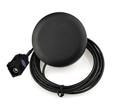

Tutte tranne la seconda che è x gps. Con AlfaOBD entri in uconnect, cerchi Il DAB lo abiliti e rifai allineamento proxy, più facile a farsi che a dirsi. Ma poi per quale motivo ti ha tolto il DAB, poteva lasciarlo, al limite non riceveva il segnale.

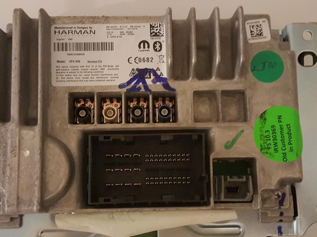

Sai che il connettore DAB su uconnect è quello grigio vero? Io avevo pessima ricezione mettendolo sul connettore nero ma da qualche giorno l'ho messa su quello grigio e tiene benissimo.
Reazioni: colex
