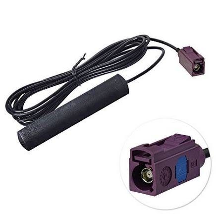

Aggiornamento... E' arrivata l'antenna presa su Amazon, purtroppo è sbagliata e non adatta al DAB!
1. E' per telefonia GSM/UMTS, quindi ho appena fatto il reso, infatti ha l'attacco viola per telefonia cellulare (lettera D)
https://www.amazon.it/gp/product/B0719S26QG/?tag=alfauto-21

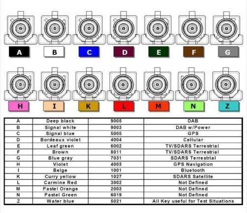

2. l'attacco fakra compatibile con quelli presenti e liberi sul retro dell'uConnect (Nero o Grigio) per il DAB è di colore nero e non grigio, quest'ultimo colore è adatto alle trasmisisoni radio con sistema satellitare SDARS per USA/Canada e non via etere).
Gli spinotti di collegamento fakra hanno colori, e quindi forme (flange culla circonferenza esterna) diverse... In pratica il connettore bianco va col bianco e così via!
Tabella attacchi FAKRA

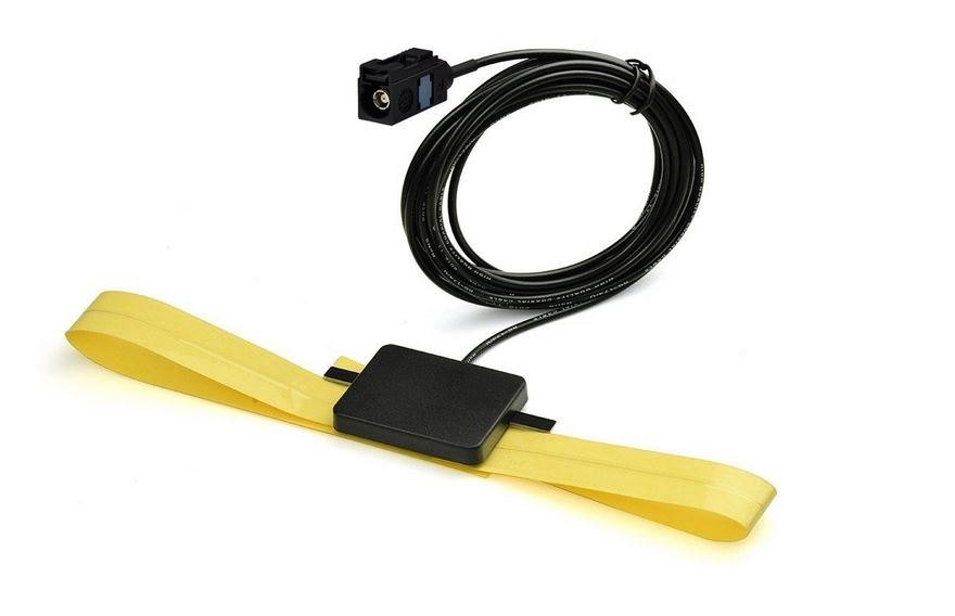

Adesso ho ordinato questa antenna che dovrebbe essere (spero funzioni) adatta al DAB
https://www.amazon.it/gp/product/B01E6QXQE0/?tag=alfauto-21
Visualizza allegato 159018
Visualizza allegato 159016
Visualizza allegato 159017
