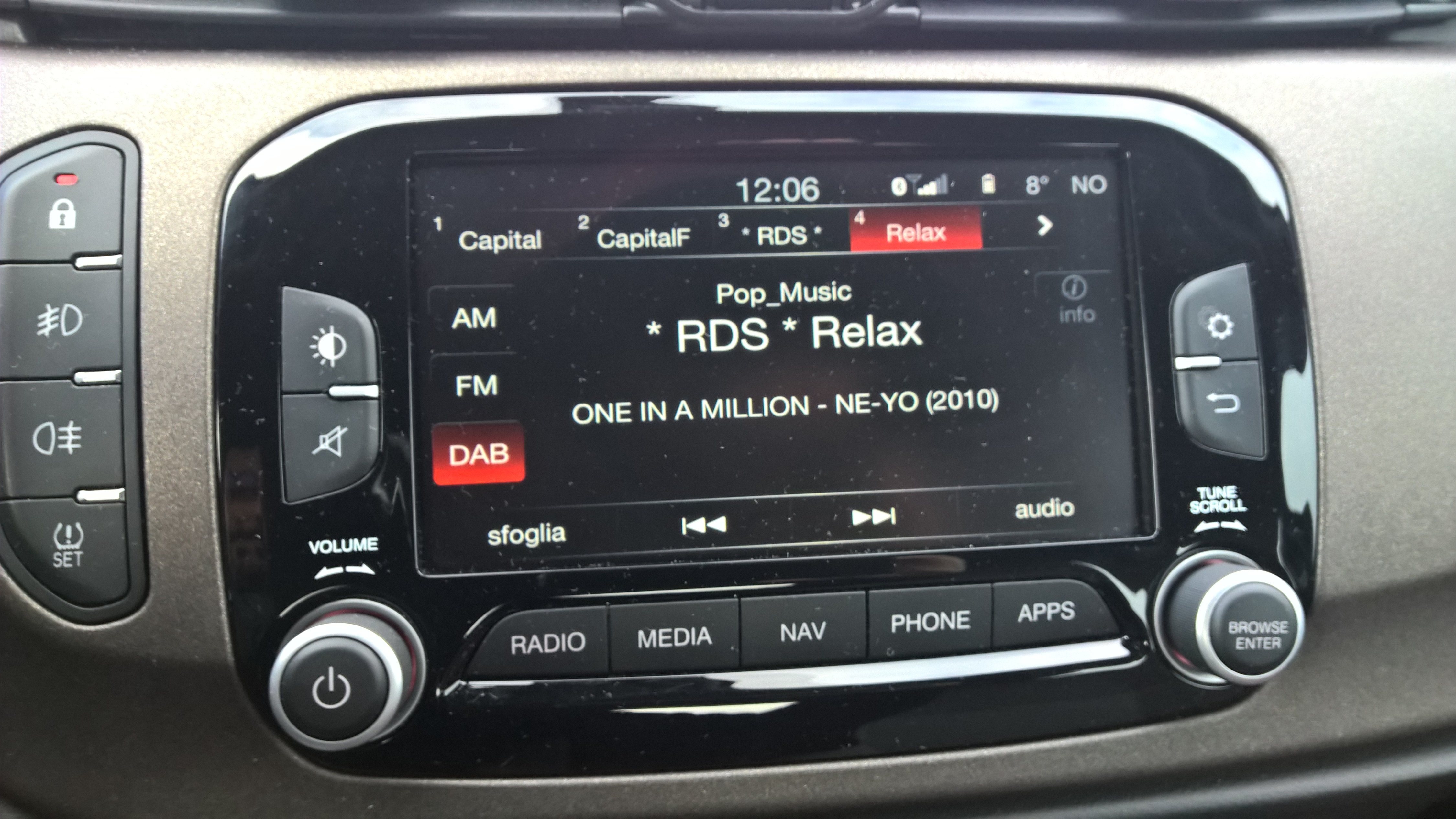

Eureka!
Stamani ho imboccato l'autostrada e per magia...
Visualizza allegato 159676
Sono comparse finalmente le stazioni DAB!
... Il sacrificio e 3 antenne cambiate, alla fine hanno dato i loro frutti!
Alla fine quale antenna hai preso? E dove l’hai messa?
In quale connettore lo hai inserito alla fine ?Eureka!
L'ho lasciato sull'ultimo "tentativo" fatto prima di richiudere (deluso) il tutto... Sul grigio e lì è rimasto anche dopo che ha preso a funzionare il DAB.
Ho comprato la stessa antenna dallo stesso venditore e l’ho collocata anch’io sul longherone .. collegato allo spinotto grigio fra antenna gps e fm e non mi prende nessun canale ... dove sbaglio ?
