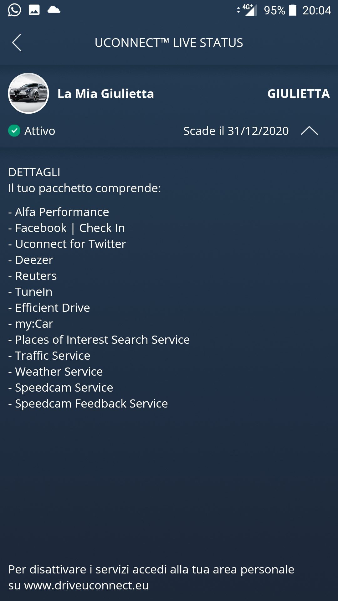

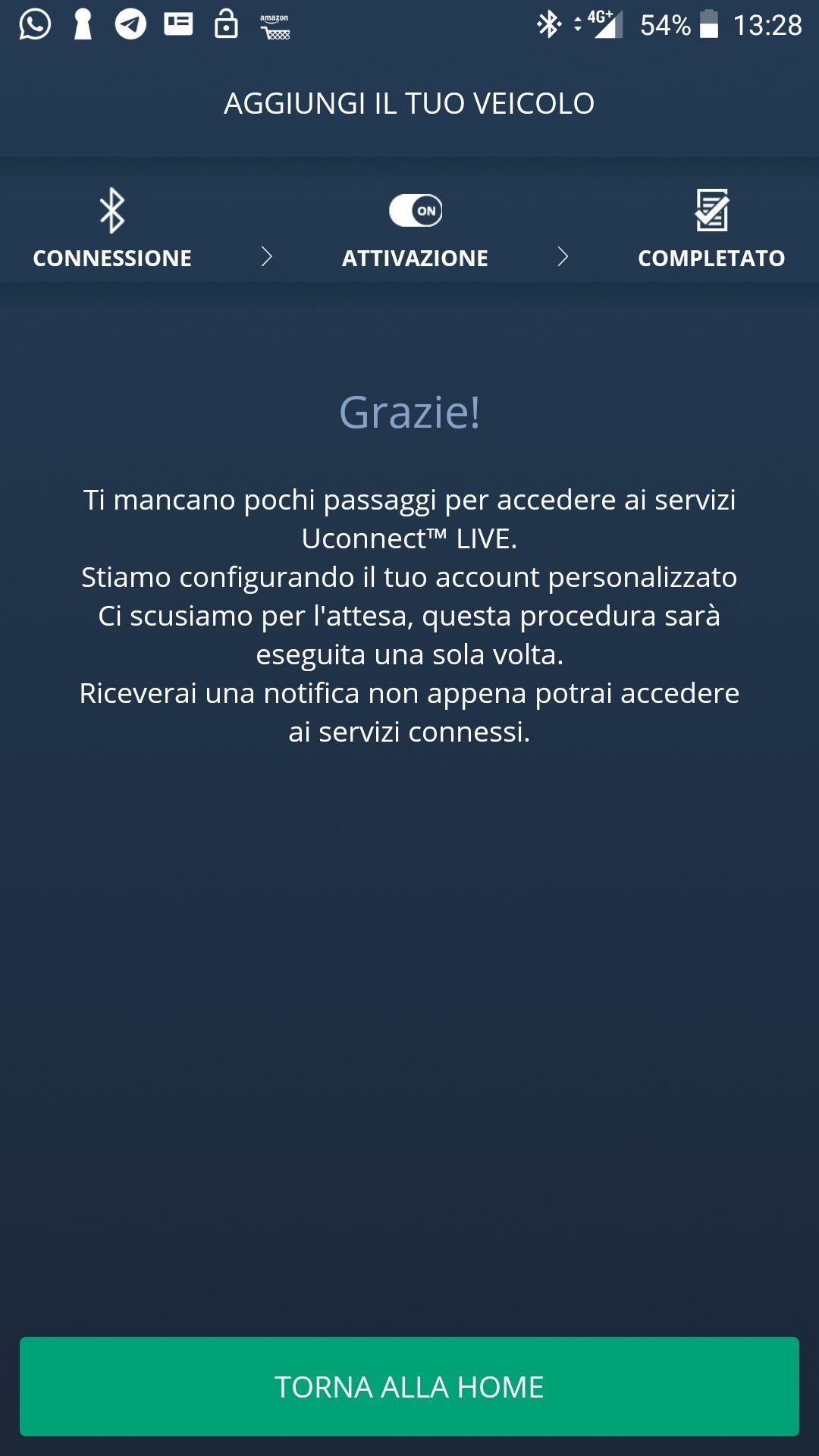

L allineamento non cambia nulla dei servizi.. hai sbagliato qualcosa con L user
Guarda ti faccio vedere gli screeshot
    120.4 KB · Visualizzazioni: 479
    134.4 KB · Visualizzazioni: 464
Ci vuole un pó di pazienza.
Se ti manca, chiama il servizio u-connect e vedi cosa possono fare per accelerare il processo.
Il sistema non é automatico. Manualmente devono assegnare il nuovo VIN ed il tuo account e-mail al numero di serie u-connect.
Approposito, non é necessario di mettere il telefono in tethering. Basta la connessione BT per scambiare dati tra il u-connect della macchina e il smartphone. Il scambio tra smartphone e server (internet) e tramite wifi o 3G /LTE dependente dei settings.
Aspetta io dall app vedo che i servizi live sono attivi. È dalla radio che ancora nn mi riesco a collegare.
Domenica faccio qualche foto per far capire bene
