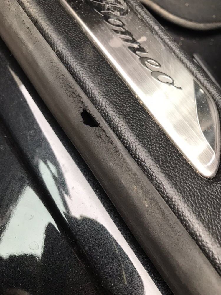

si mo ci passiamo coinpiedi!! n’altra cosa è uscita fuori... raga fanno ca... le guarnizioni, sono sottili e di pessima qualità.
non sto dicendo che la macchina non è buona,
sto dicendo che la bellezza dell’auto vi mette il prociutto davanti agli occhi.
aprire lo sportello la mattina e vedere quello ti rode fidati.
per me un auto di 40k e + non puo avere quei difetti a 27000km
ho un audi A4sw di 467000km e le guarnizioni non hanno nemmeno cambiato colore
venite a salerno per credere
cio non significa he cambio Audi con Alfa
ne ho avute 8 di Alfa in famiglia dall’alfetta passando alle fiat tipo chiamate 145 155 se pensavo diversamente non avrei dato 40k e+ a FCA
credo in Giulia e nel lavoro che hanno fatto.
Non sto dicendo che ci calchi tu le pedate la sul battitacco... Dipende chi la usa anche..
Ma io in quella foto ci vedo comunque segni di pedate... E pedata oggi pedata Domani la guarnizione si spacca...
Mi permetto di contraddirti xkè, a mio avviso, se fosse un discorso di pedate sarebbe perlomeno segnata pure la parte attorno invece pare intonsa, x vedere meglio ti riposto la foto ;)
Probabilmente è proprio la portiera che ci struscia sopra ...
mi sà che stai vedendo un altra foto e la macchina la uso solo io, fammi il piacere fatto una foto mentre sali e mi fai vedere come ci tocchi con il piedi li... finitela di dire eresie, quando fate i test che ho fatto, presa vecchia guarnizione sezionata e ti dico che per un auto di 4k non è concepibile che sia cosi sottile.
e dopo un anno di tocchi di scarpe a te pare normale che deve succedere?
Visualizza allegato 157445
continuo a pensare che e la portiera che ci struscia contro niente di più una guarnizione non si consuma perché come dici tu e di pessima qualità solo in una determinata zona si vede benissimo che e consumata da qualcosa ora che sia la gamba oppure la scarpa oppure la portiera continuo a dire se questo e un difetto ... io non ... se vuoi fare una prova compre un rotolo di nastro vellutato lo vendono in una qualsiasi cartoleria e lo aplichi sulla guarnizione vedrai che perde tutto il velluto se struscia contro qualcosa avevo quel problema sulla 166 la portiera era regolata un po male poi risolto il tutto in 3 minuti
