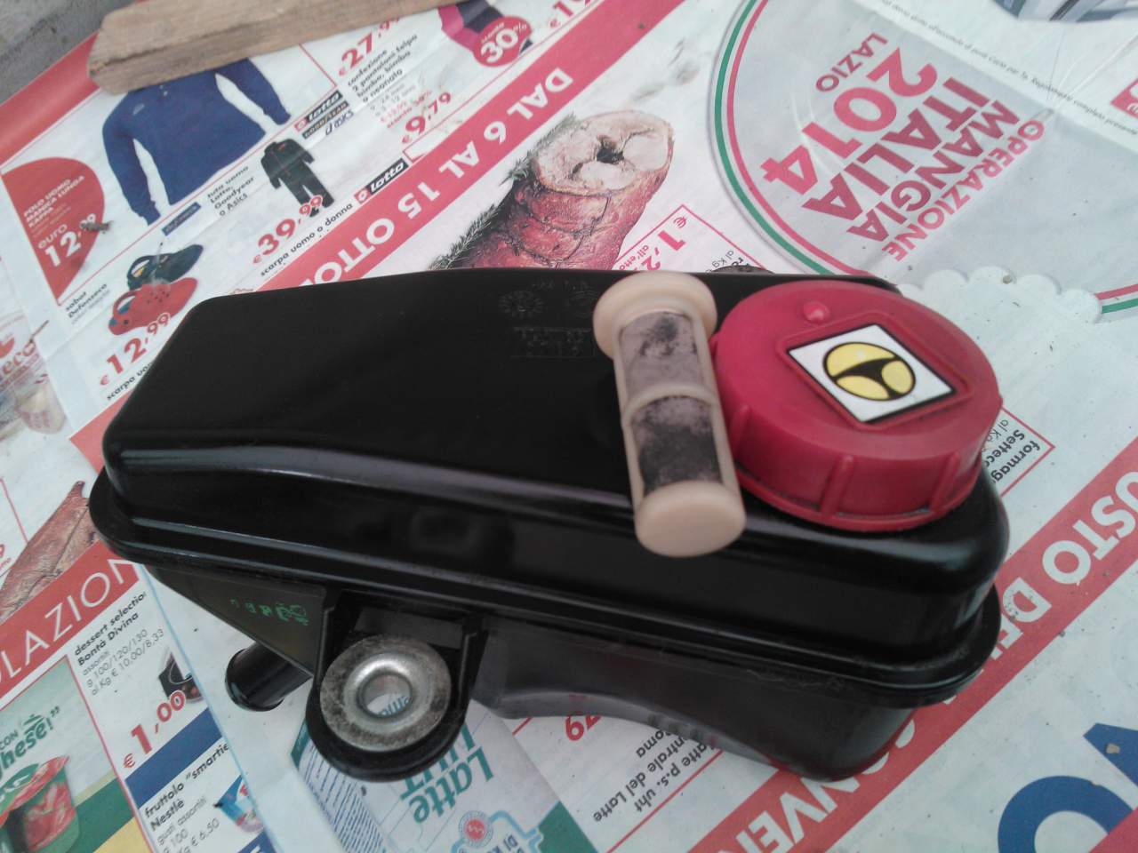

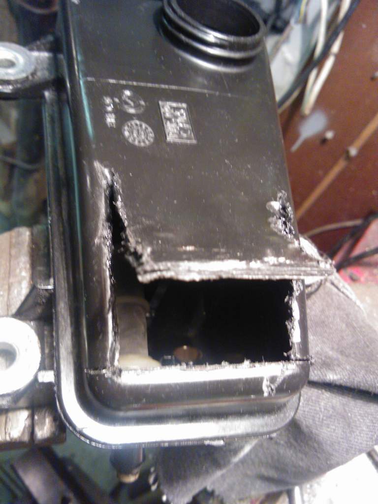

la vaschetta,ha un filtro all'interno sul lato sinistro .praticamente dove la pompa aspira.non ha 2 filtri come ho' letto qui sul forum.praticamente questo filtro si puo' staccare perche' è inserito in una sede che col tempo si puo' allentare,e non è previsto di fermo per tenerlo in sede.all'ora che succede...staccandosi aumenta la pressione e la velocita' nella vaschetta che fa' ribollire l'olio, caricandosi d'aria.quindi la pompa aspirera' olio e aria, producendo un rumore assurdo di ferraglia.per prova ho' aperto la vaschetta rimesso il filtro e richiusa con un bicomponente.poi cambiato tutto l'olio con gi/r verde tutela il rumore sparito .dato che la vaschetta bisogna ordinarla.oggi ho' montato quella nuova costruita questo anno è identica a quella vecchia non credo che abbiano portato modifiche a filtro.allego 2 foto.COMUNQUE se si scuote la vaschetta se il filtro è staccato si vede e fa rumore. WP_001336.jpgWP_001337.jpg

scusate. devo fare una correzione il filtro è posizionato sul tubo di ritorno dell'olio ( non dove aspira la pompa)
La nuova vaschetta si riconosce anche dal fatto che non ha l'inserto di ottone sporgente dall'attacco del tubo. Poi credo che abbiano cambiato i percorsi dell'olio all'interno, per evitare la cavitazione dell'olio.
