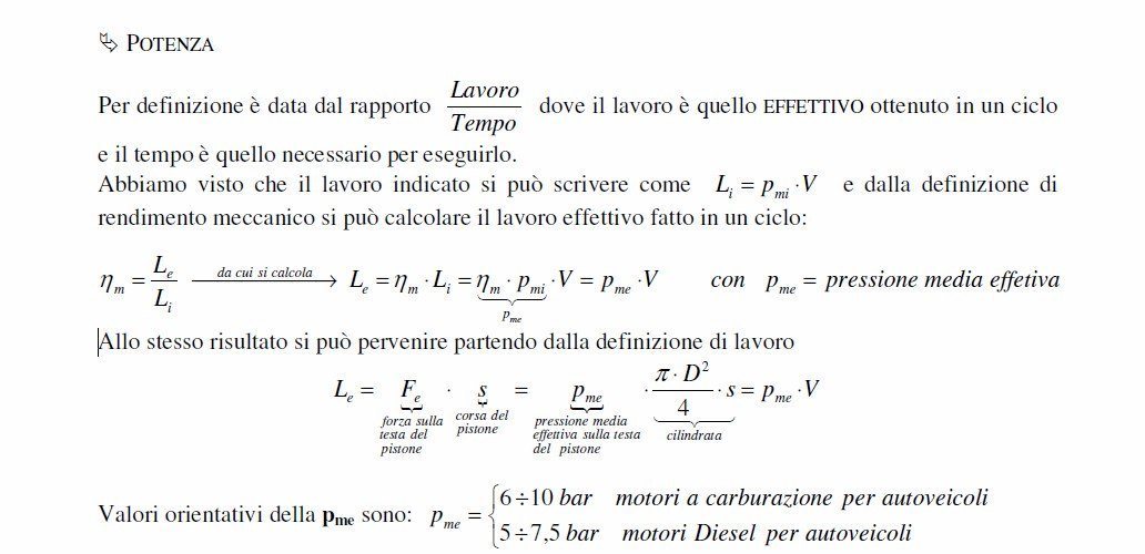

Su un piano p-v, rappresenta l'altezza di un rettangolo avente come base la cilindrata e per area il lavoro utile.
61993f3d08b316d9d0209ada7cbabb04f670c5dd
dove la pme è in Pa, Pmot la potenza espressa in W, n il regime di rotazione in rpm, V la cilindrata in m3. "60" viene utilizzato per convertire i minuti in secondi mentre i è un coefficiente che vale 2 per i motori a 4 tempi (1 ciclo utile ogni due rotazioni albero motore) e 1 per motori 2 tempi.
La pressione media effettiva è direttamente legata alla coppia motrice dalla seguente relazione:
c8abba0ffc9b8a55546bbdf6be438e501c689f05
dove la pme è in Pa, la coppia in Nm, la cilindrata in m3 e i è un coefficiente che vale 2 per i motori a 4 tempi e 1 per i motori a 2 tempi.
La pressione media effettiva si differenzia dalla pressione media indicata in quanto tiene conto delle perdite meccaniche del motore, attraverso il rendimento organico:
62629e6c5577c83e73444b60c9c85408466c9ce9
Ora per carità, non sono un ingegnere meccanico ma un elettronico e perciò qualcosa mi può sfuggire, però allora vorrei sapere se quanto è scritto sopra è una balla oppure no. perchè si trova scritta in diversi testi.
Altrimenti torno a fare il giullare di corte, anche perchè gli animi più scaldano e meno sono efficienti! :)
