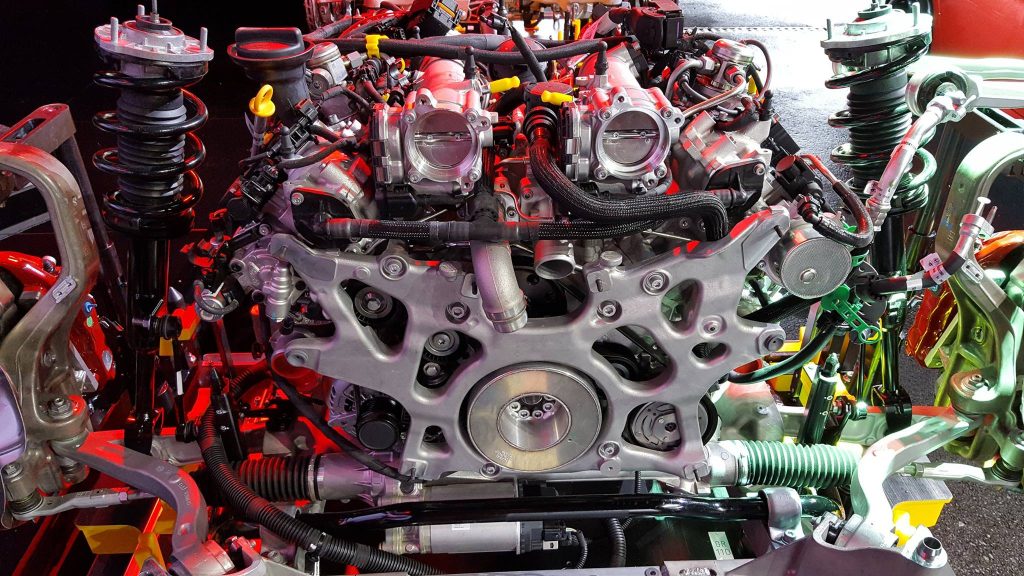

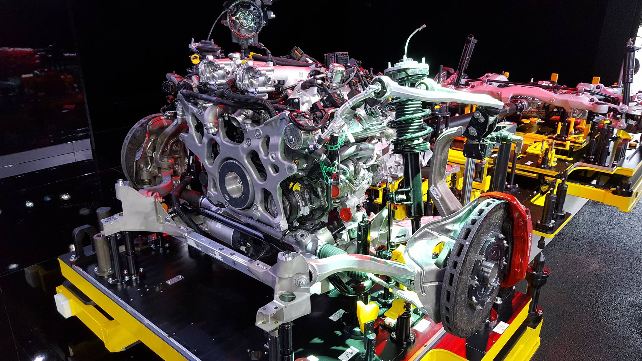

Meccanica Alfa Romeo Giulia Quadrifoglio – Il 2.9 litri V6 biturbo benzina che equipaggia la nuova AlfaRomeo Giulia Quadrifoglio è un’unità di derivazione Ferrari. Nello specifico è composta da due bancate, di tre cilindri l’una, che generano una V di 90° (esattamente come il recente V8 Ferrari). Le due bancate lavorano come se fossero due motori da tre cilindri completamente indipendenti (ognuno con la propria turbina, il proprio sistema di iniezione e la propria centralina di gestione motore). Questa soluzione permette la disattivazione dei cilindri ai carichi bassi o parziali. Per la precisione viene disattivata sempre la bancata di destra grazie all’utilizzo di punterie idrauliche che portano la bancata di destra in una condizione di digiuno sia di aria che di combustibile. Le punterie idrauliche, attivate oleodinamicamente, fanno parte di un complesso sistema di valvole OCV ricavate in parte nella fusione della testata.
Il propulsore italiano adotta due turbine, una per bancata, a geometria fissa e single scroll con una pressione massima di sovralimentazione pari a 2,5 bar (pressione assoluta). La scelta è stata dettata dalla particolare fasatura degli scoppi (90° – 150° – 90°) generata dalla disposizione a V di 90° del sei cilindri. Questa fasatura evita qualsiasi sovrapposizione delle fasi di scarico evitando quindi perdite nei gas in arrivo alla turbina. La distribuzione, infine, adotta comandi valvola attuati per mezzo di bilancieri a dito e cuscinetti ad aghi. Questa scelta consente di imprimere forti accelerazioni alle valvole stesse, senza scontare eccessive perdite meccaniche causate da profili delle camme troppo spinti.
Il valore di pme del motore 2.9 litri V6 biturbo benzina da 510 CV e 600 Nm della nuova AlfaRomeo Giulia Quadrifoglio è di 26,4 bar. Un valore davvero elevato! La pme (Pressione Media Effettiva) è il lavoro utile fornito ad ogni ciclo dall’unità di cilindrata. Sinteticamente è indicativa dei livelli di pressione raggiunti nel cilindro quindi, da un lato, delle sollecitazioni pressorie cui è sottoposto il motore, dall’altro del suo grado di sovralimentazione. E’ un valore molto utile per confrontare i motori e stabilire i loro limiti di prestazioni. La pme permette anche di riassumere in un unico parametro della bontà con cui è progettato il motore dal punto di vista chimico, fisico e fluidodinamico, cioè con quale efficienza questo riesce a fruttare l’energia del combustibile
Cavolo...ma non era di derivazione Maserati???tra l'altro anche la Lancia Thema originaria aveva una motorizzazione derivata da un motore Ferrari!Ma in questo modo,disattivando una bancata per ridurre i consumi...non si usura in modo irregolare il motore?nel senso che la bancata destra sarà sempre meno usurata della sinistra..
Non ricordo dove ma ho letto che la disattivazione di una bancata avviene solo a bassissimi carichi e per una durata non superiore a 100 secondi x volta... ciò proprio x evitare differenze di usura...cmq se vai su YouTube cerca "intervista ing.pivetti Giulia q"... È il papà dei motori a benzina della Giulia...ex ing.della ferrari...in cinque minuti spiega il motore della q... l'intervista è semplicemente un'orgasmo di ingegneria meccanica...io ogni volta che lo ascolto e poi ascolto il motore della mia q mi commuovo...
