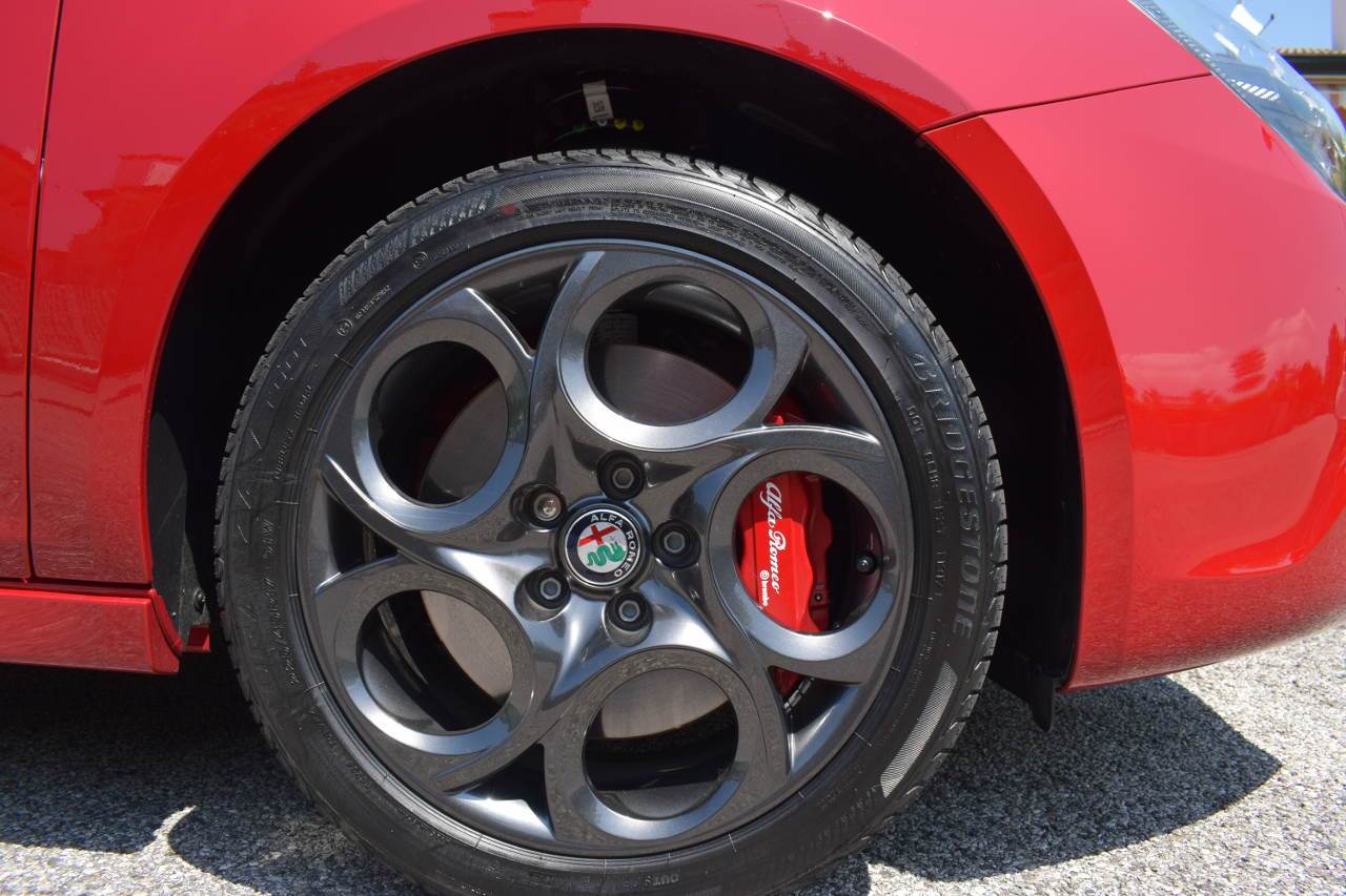

guarda se sulle molle ci sono questi pallini colorati. I due gialli:
nel caso se riesci a scattare qualche foto alla tua da questa prospettiva viene più facile capire.

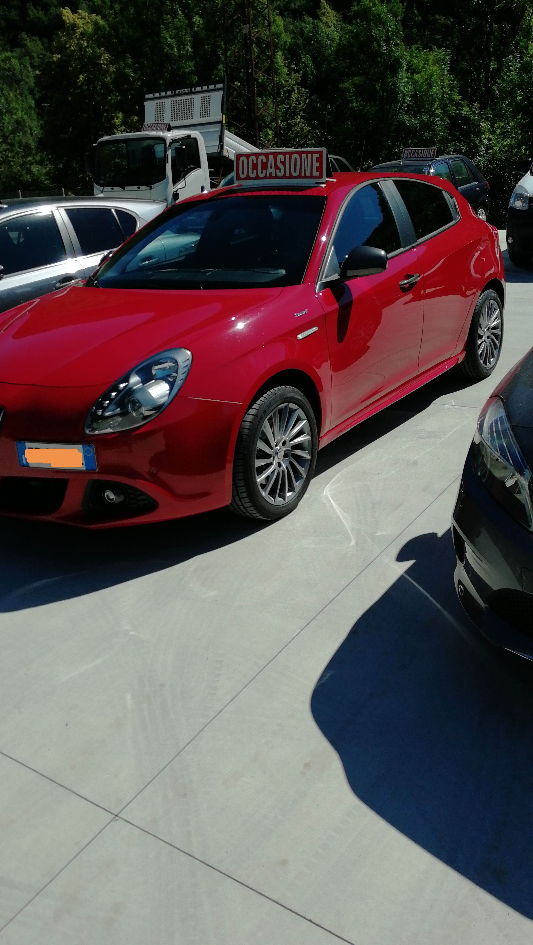

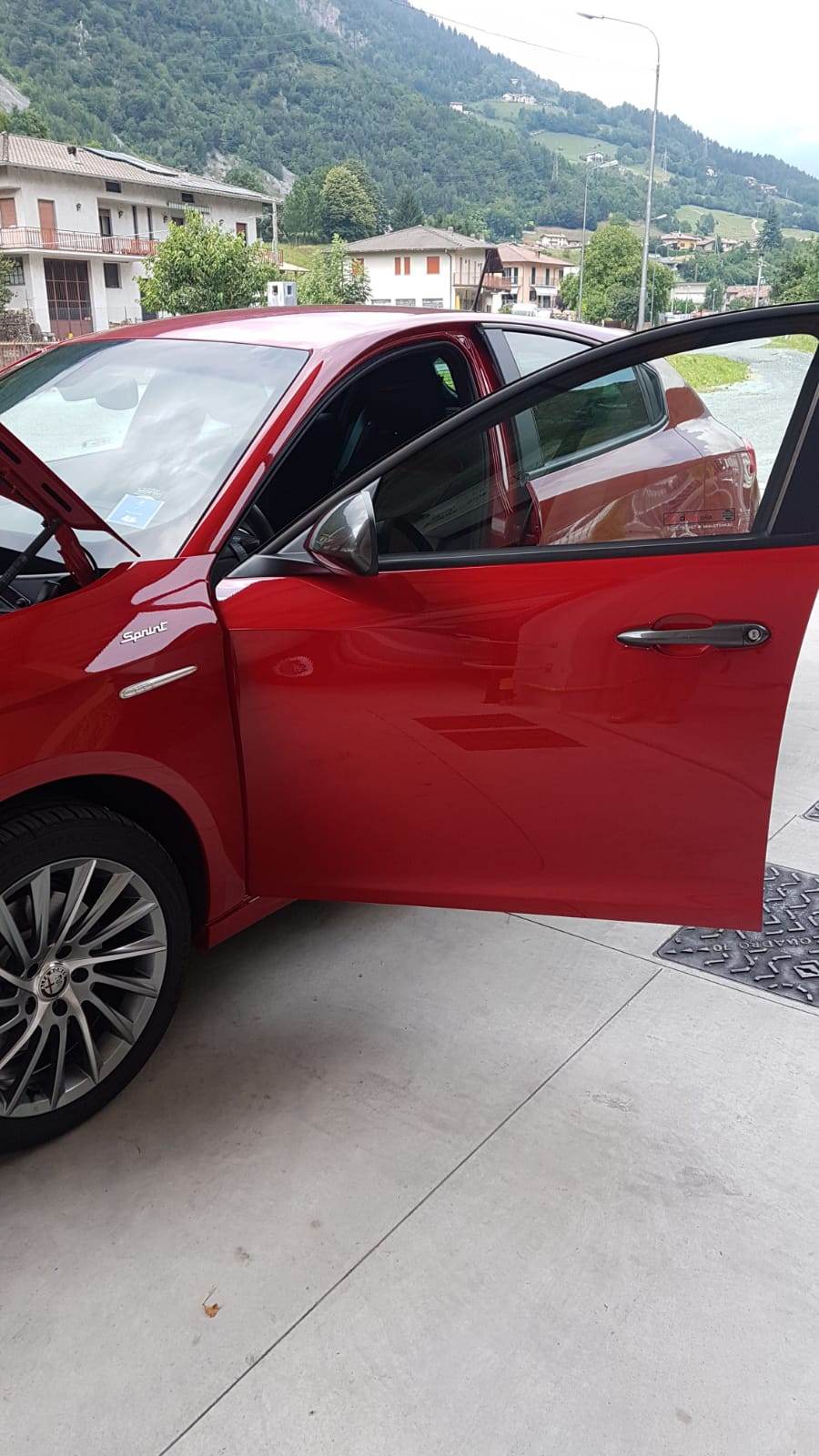

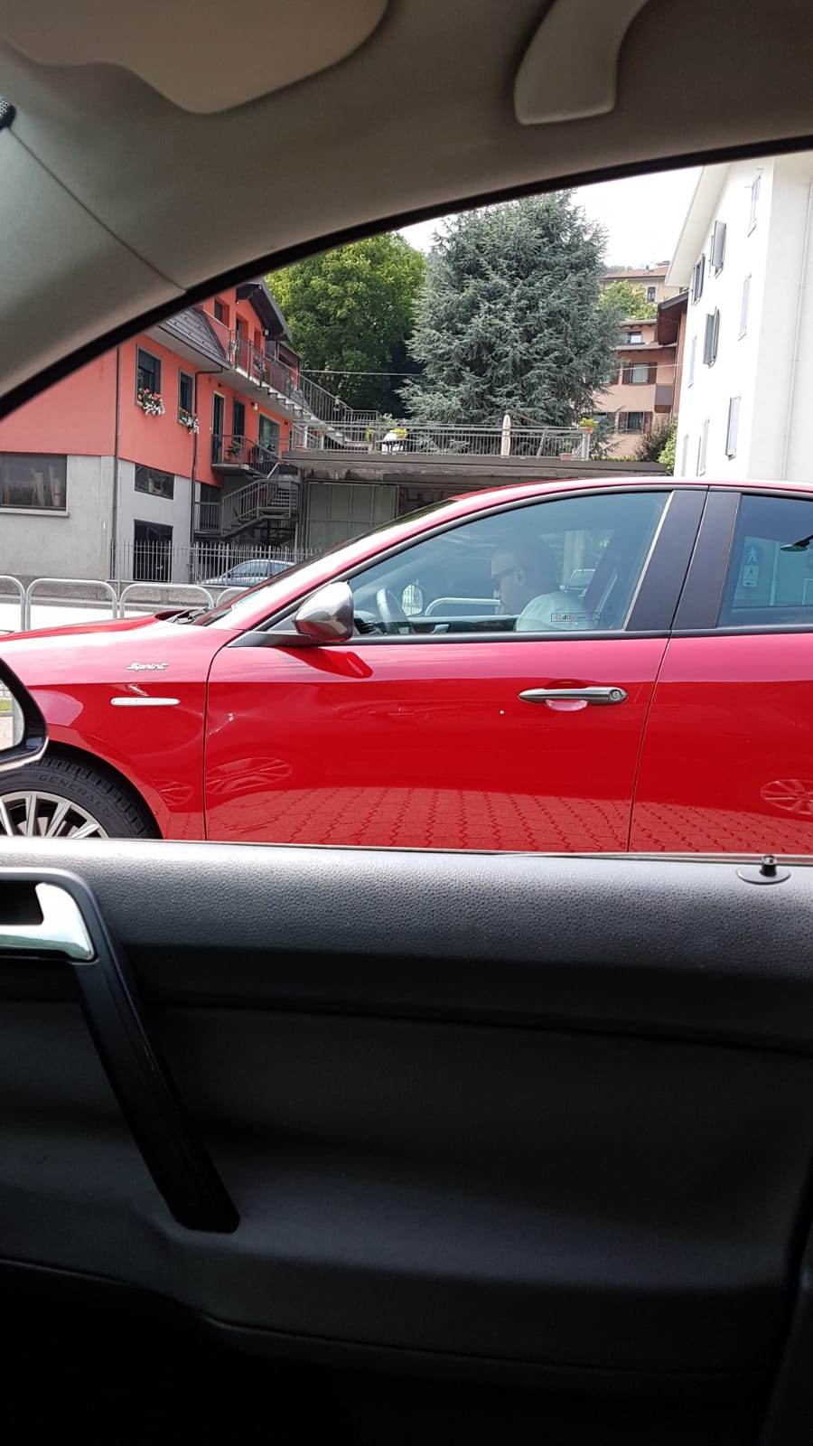

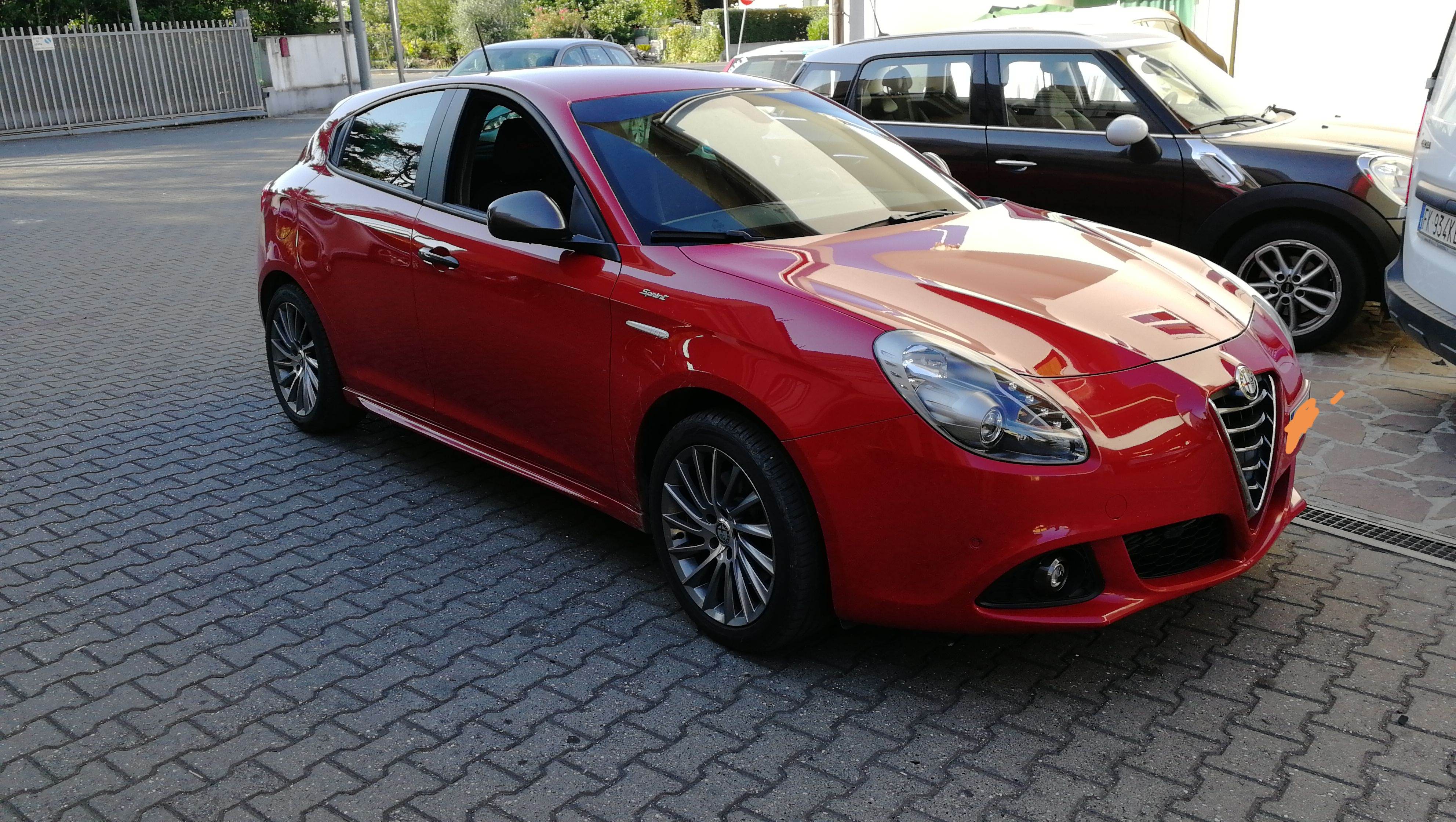

Anno 2015 Sprint 1.4 multiair 150cv, pallini ci sono, ma credo siano verdi non vorrei sbagliarmi purtroppo sono fuori casa e non posso controllare di persona, posso mettere queste foto.... Calcola che monto i 17
Forse se ricordo bene ci sono pallini verdi e gialli insieme è possibile questa cosa?
verdi indicano le molle a taratura normale, standard
Gialli taratura più rigida = pack sport
Se ci sono tutti e due come nella foto postata allora sono pack sport.
Per togliersi ogni dubbio basta vedere il numero di telaio, inserirlo nel sistema ePer e si vede subito la dicitura: autotelaio sportivo = pack sport
