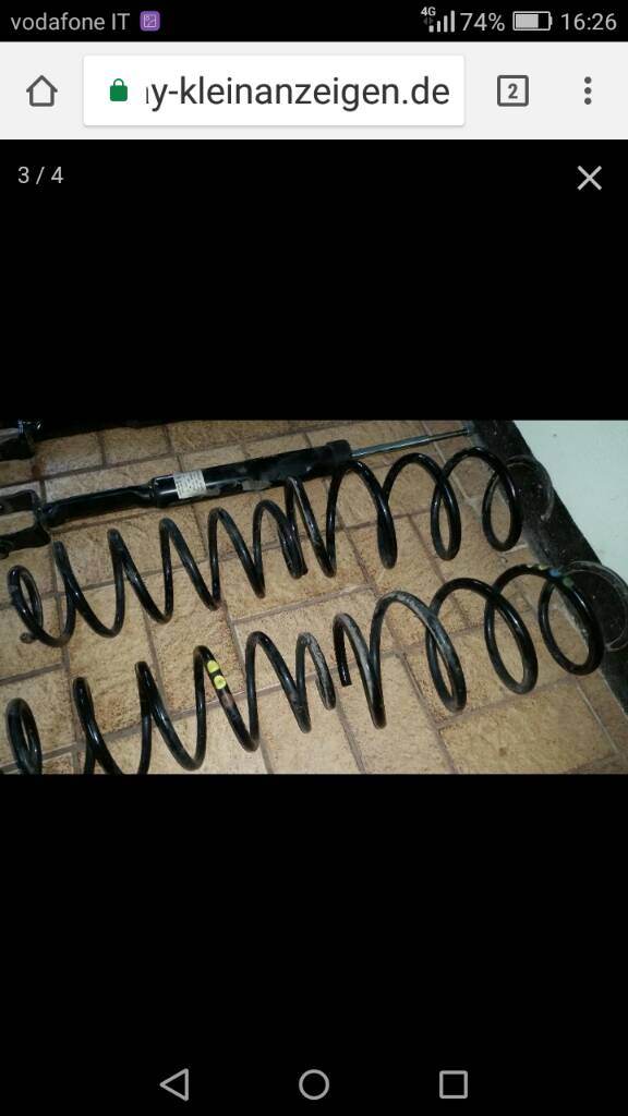

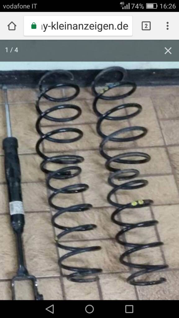

Dovrebbero essere questo, non so se dalle foto si vedono bene
Fatto foto alle molle qua uno mi sa dire di che tipo sono?

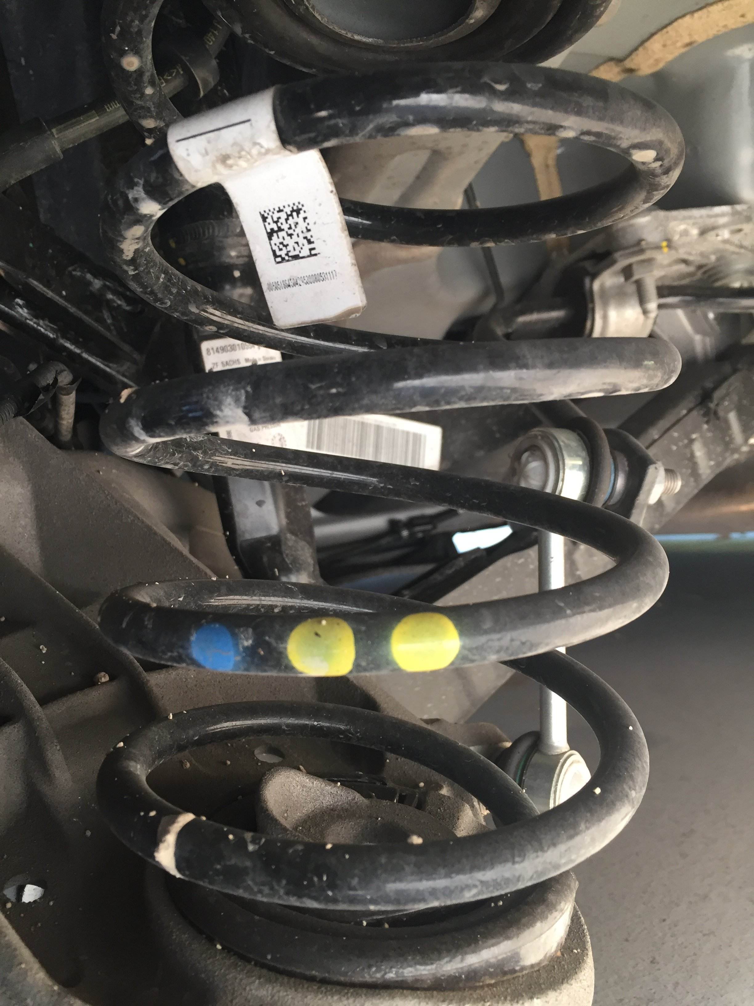

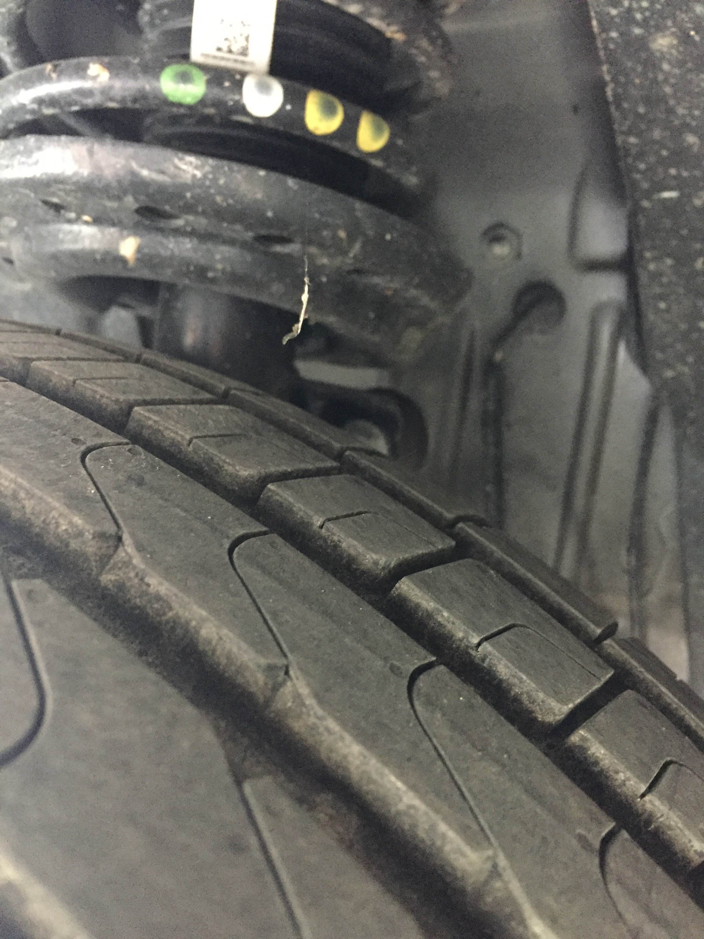

Approfitto anche io per chiedere. Allora la mia è stata prodotta da Eper inserendo il VIN il giorno 07/03/2014, vedo che ha come codice 377 assetto sportivo nel Pack Sport, ma dalla foto degli ammo ho un bollino rosso ed uno giallo. Ho quindi assetto sportivo o no secondo voi?
Pure io come @gutty ho dietro molle con due pallini gialli ed uno blu...
