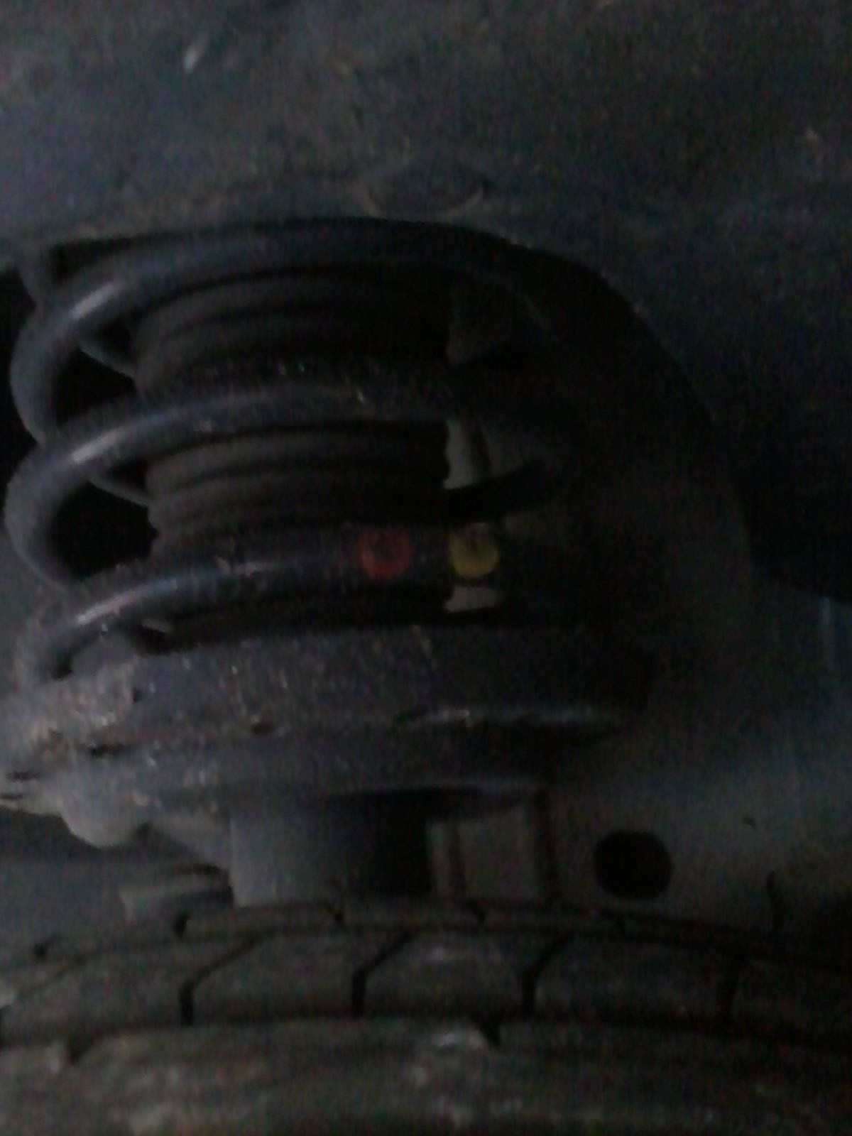

Approfitto anche io per chiedere. Allora la mia è stata prodotta da Eper inserendo il VIN il giorno 07/03/2014, vedo che ha come codice 377 assetto sportivo nel Pack Sport, ma dalla foto degli ammo ho un bollino rosso ed uno giallo. Ho quindi assetto sportivo o no secondo voi?

verdi indicano le molle a taratura normale, standard
Gialli taratura più rigida = pack sport
Se ci sono tutti e due come nella foto postata allora sono pack sport.
Per togliersi ogni dubbio basta vedere il numero di telaio, inserirlo nel sistema ePer e si vede subito la dicitura: autotelaio sportivo = pack sport
