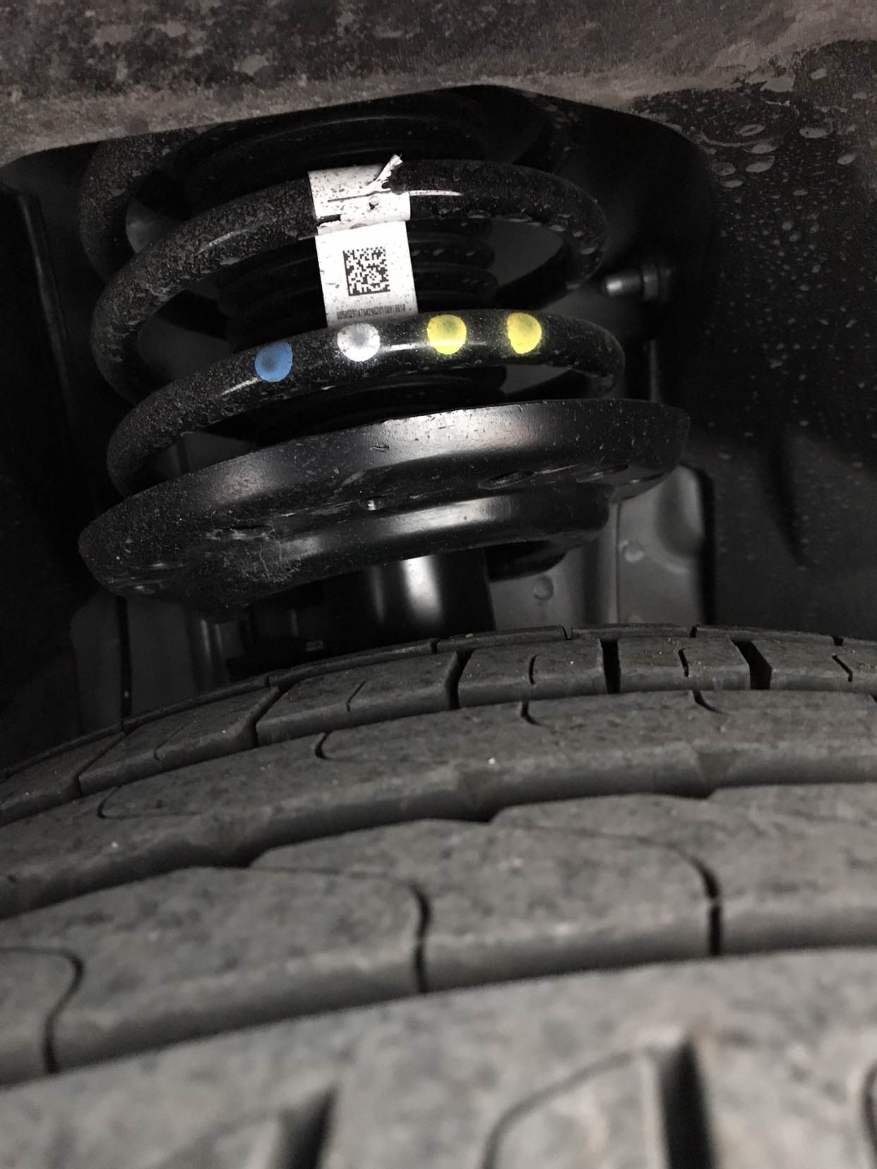

Grazie @kormrider : quindi da quanto scrivi allora io dovrei avere molle assetto sportivo (ma non ribassato).
Grazie, saluti.

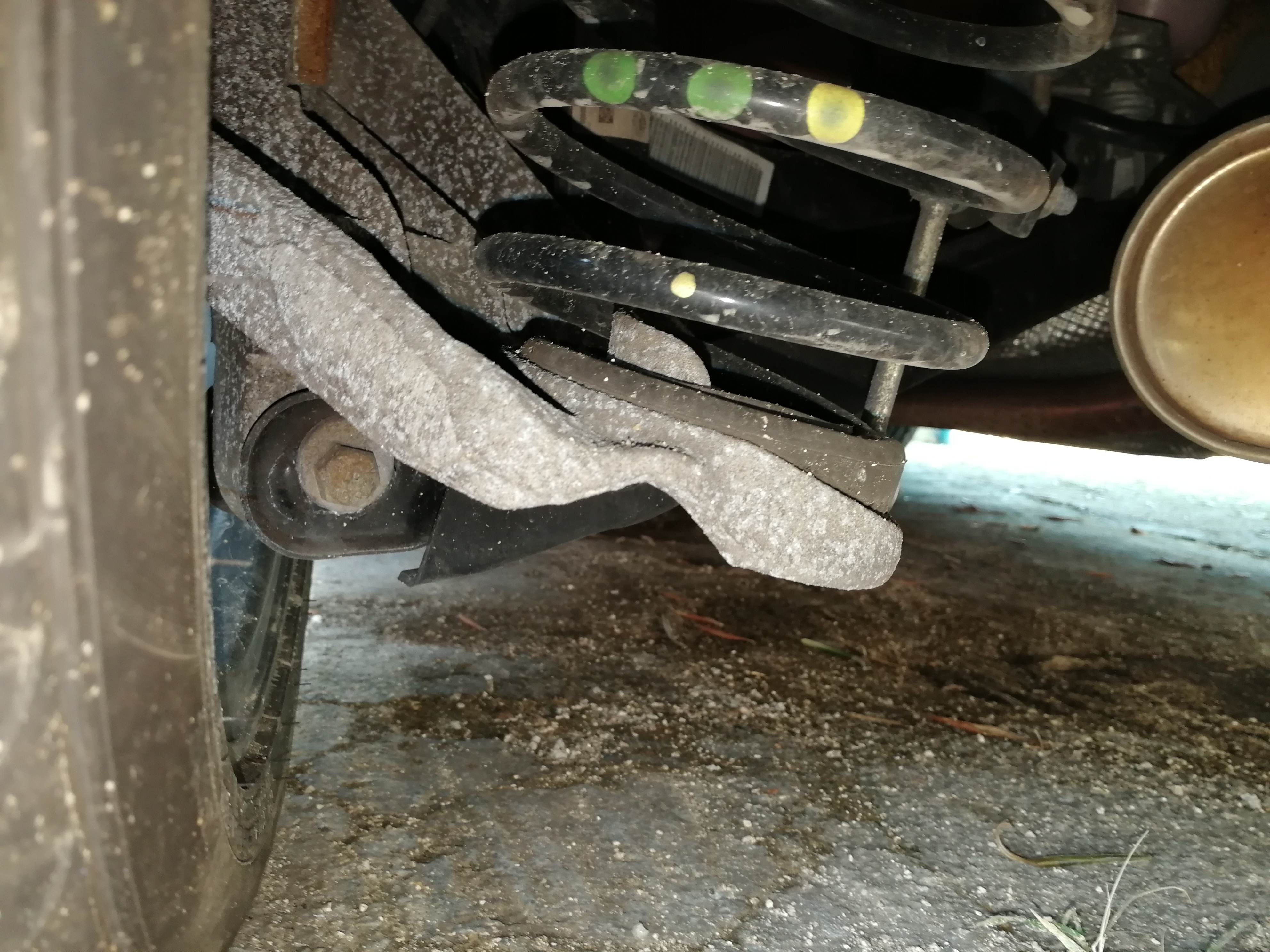

guarda se sulle molle ci sono questi pallini colorati. I due gialli:
Visualizza allegato 169790
nel caso se riesci a scattare qualche foto alla tua da questa prospettiva viene più facile capire.
Anno 2015 la tua Luca?

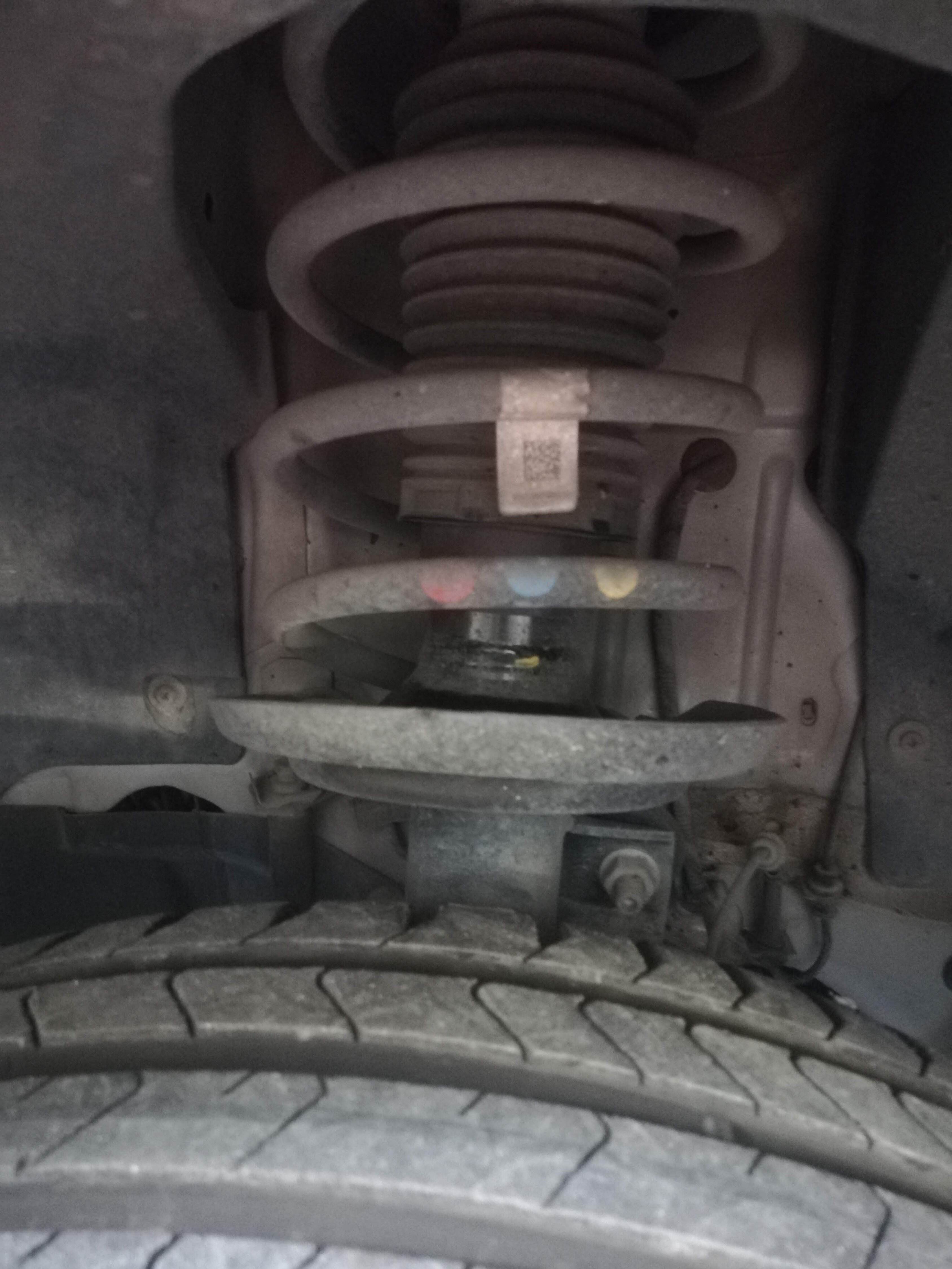

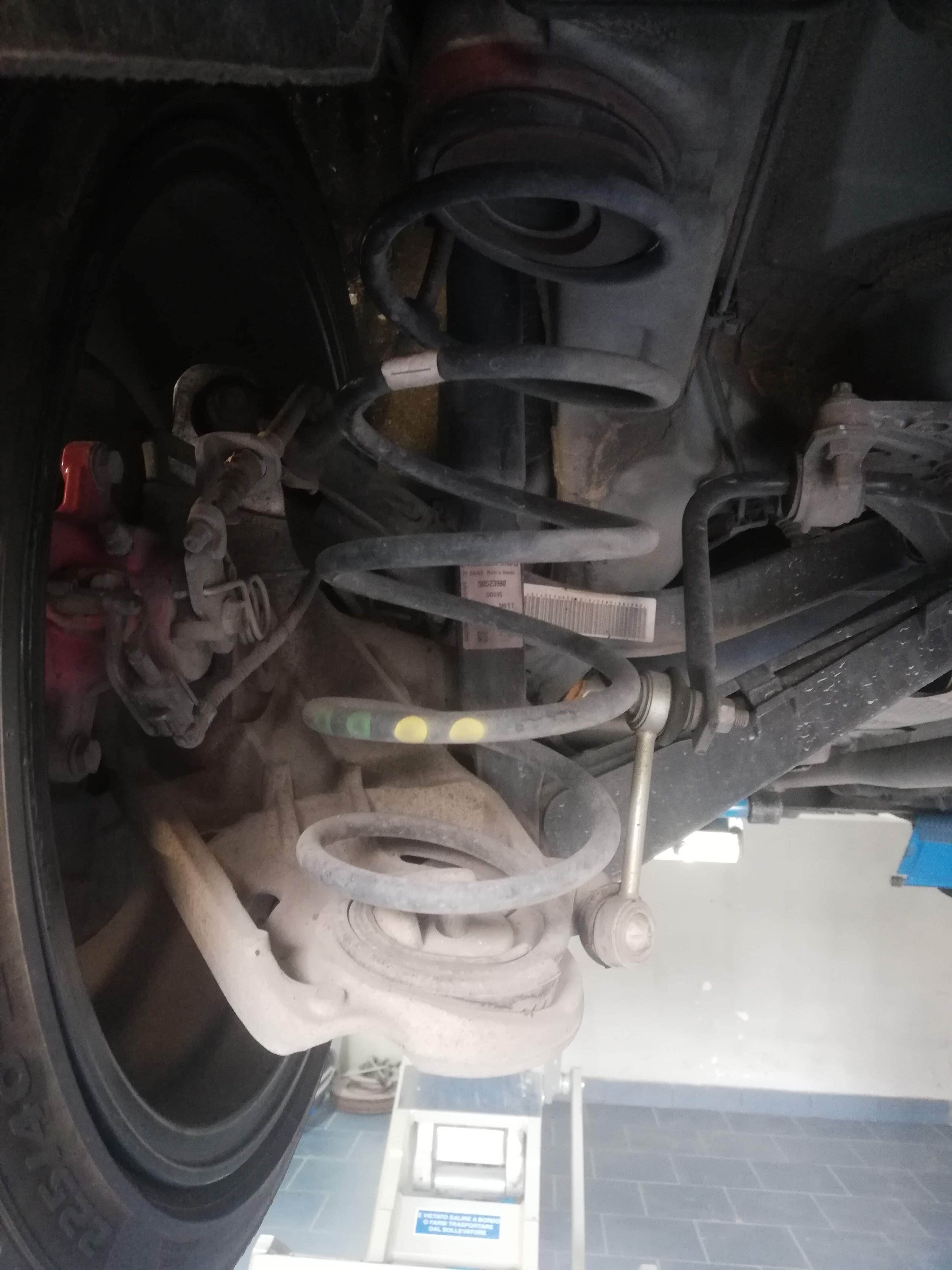

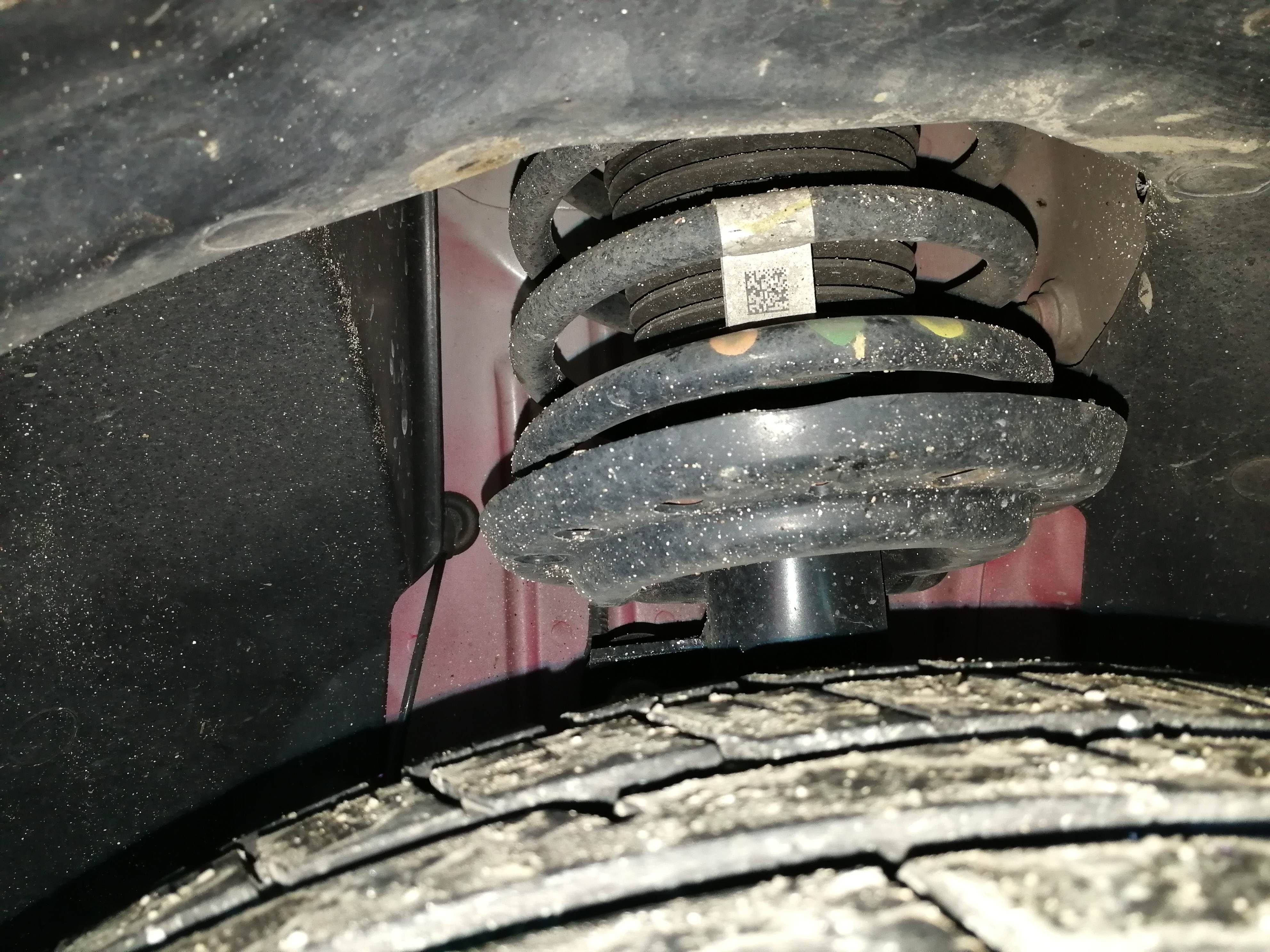

Eccomi scusa per il ritardo solo ora ho avuto accesso alla macchina.... Posteriori due verdi ed un giallo
Anteriori arancione verde e giallo...
Che ne pensi?

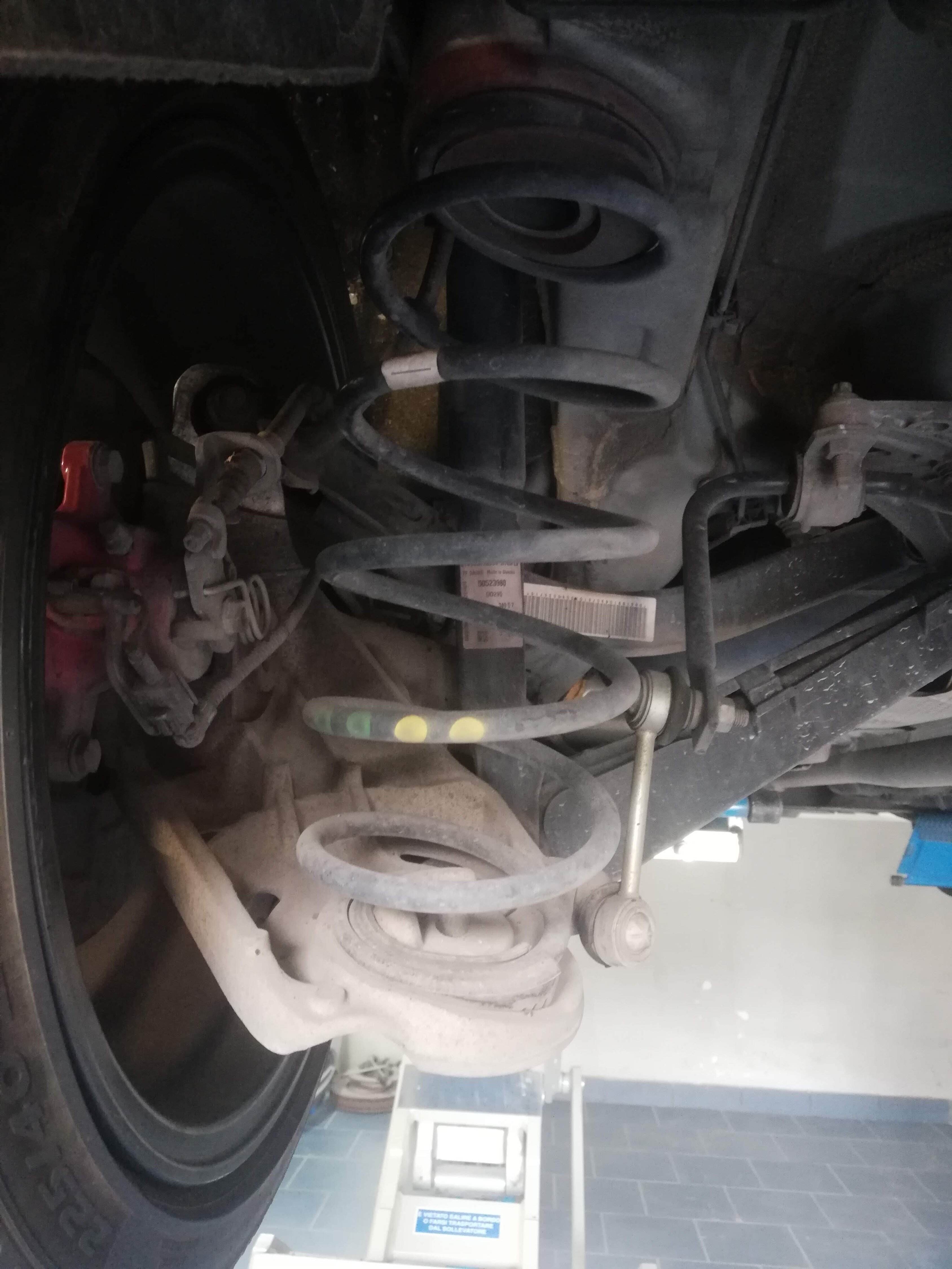

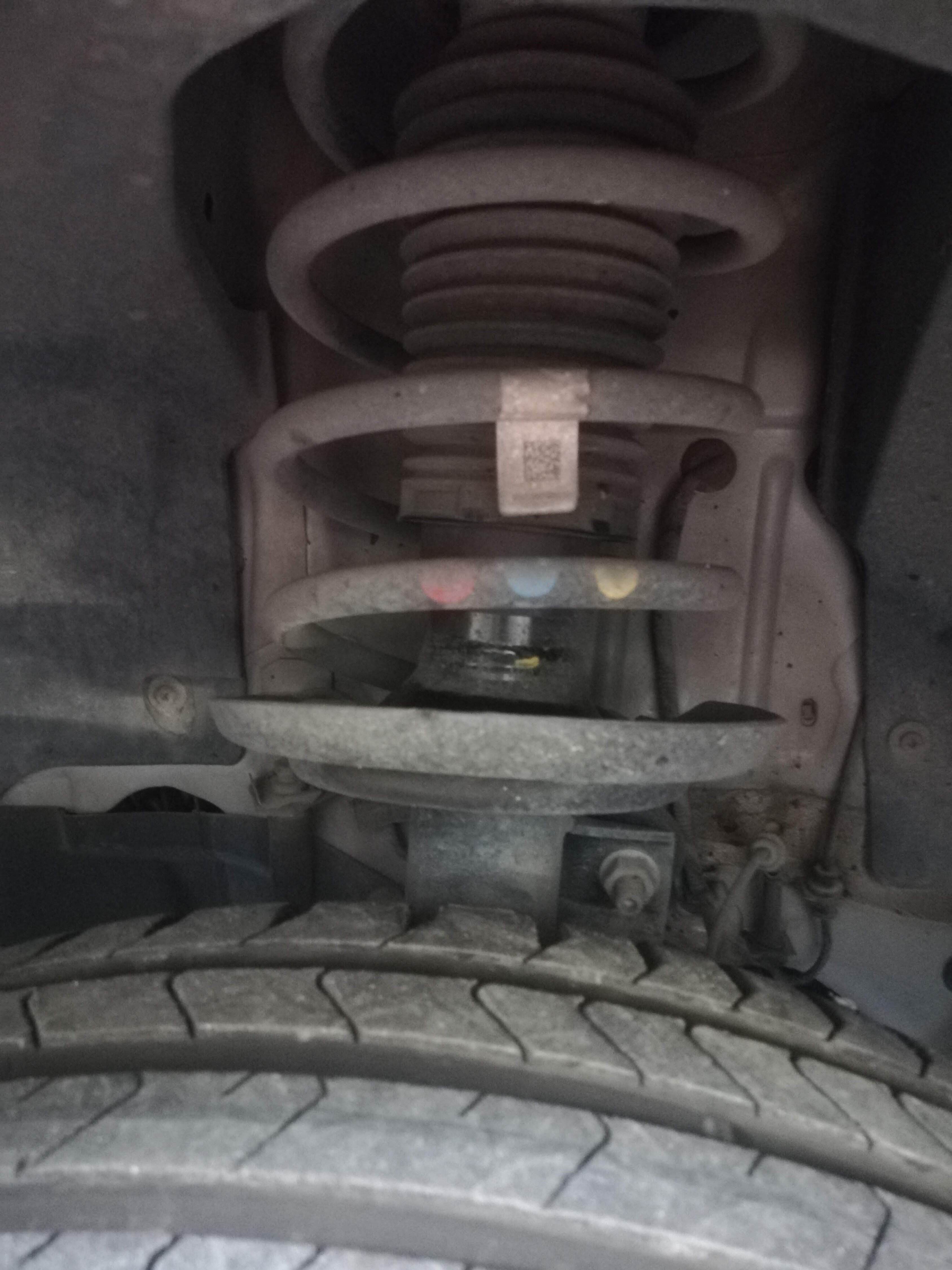

Ancora non è chiaro se monto quelle dello sport pack o meno... potreste aiutarmi? non riesco nemmeno ad aprire il link per vederlo tramite numero di telaio. Vi ringrazio per il riscontro.
    621.4 KB · Visualizzazioni: 294
    641.7 KB · Visualizzazioni: 287

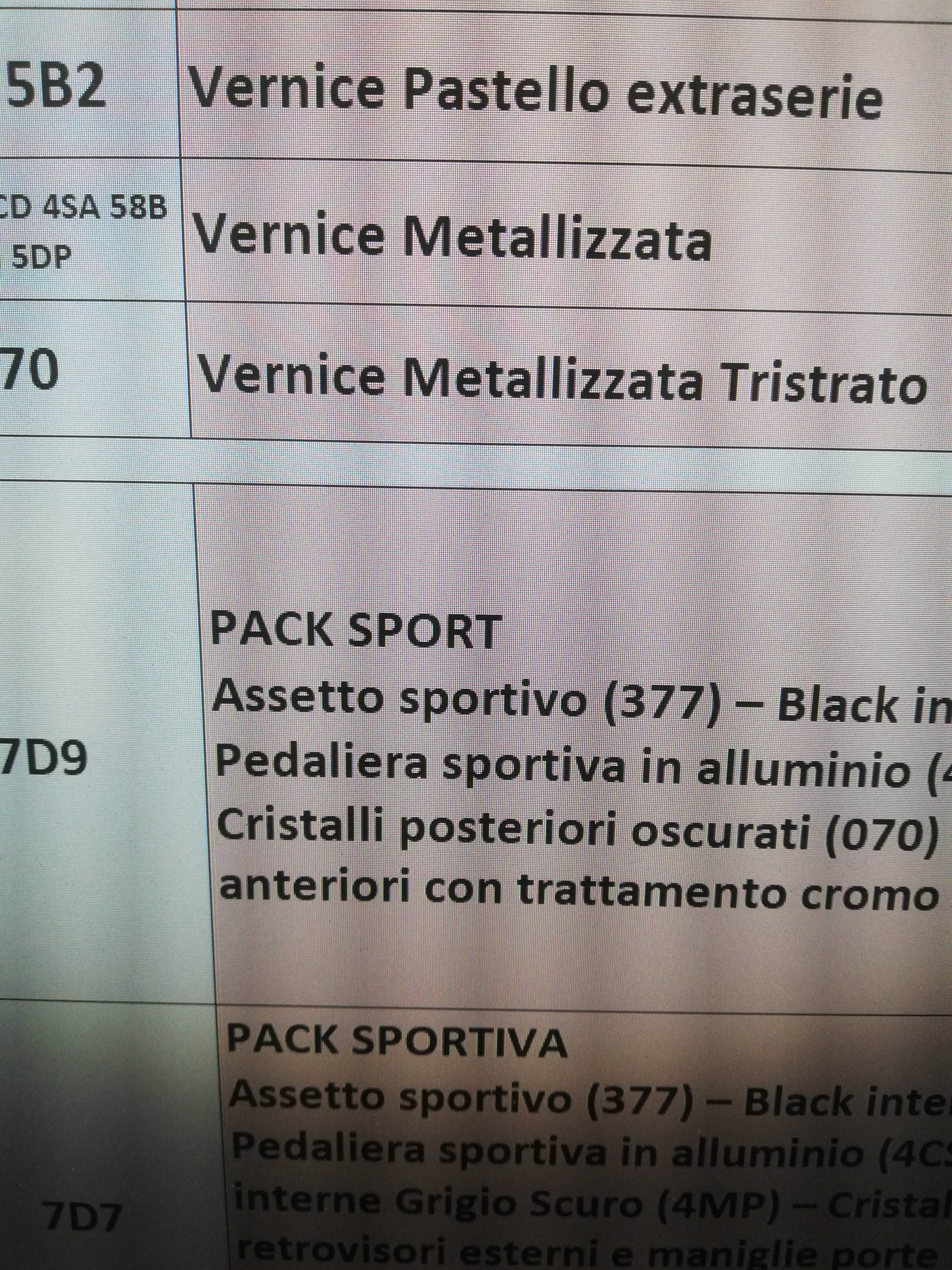

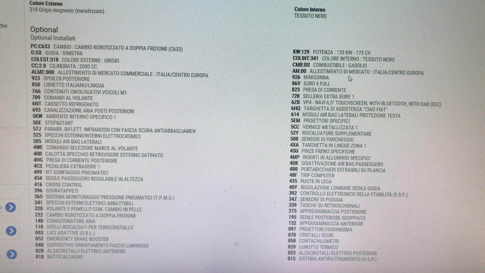

Cercherò di essere più preciso possibile: da un'autofficina autorizzata Alfa, tramite targa, mi sono fatto inviare la lista di tutti i componenti dell'allestimento dell'auto. In un pdf che scaricai tempo fa con tutte le sigle degli optionals ho fatto riferimento al codice 377 ASSETTO SPORTIVO: questo non risulterebbe presente all'interno della lista... deduco che non ho le molle tarate sportivamente o per quella dicitura si intende l'assetto della quadrifoglio? Questo contraddirebbe la tesi di alcuni utenti che confermavano la presenza dei pallini gialli e verdi per identificare le molle sportive. Ora credo di essermi spiegato meglio... A voi per eventuali riscontri, grazie.
