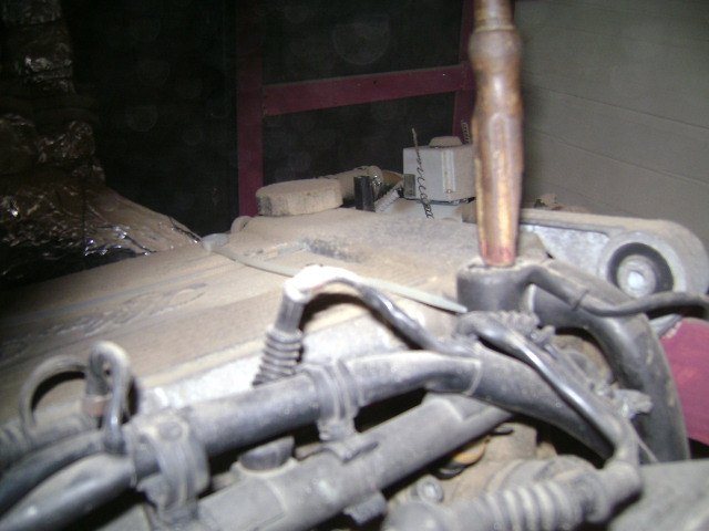

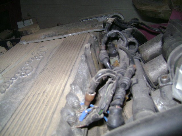

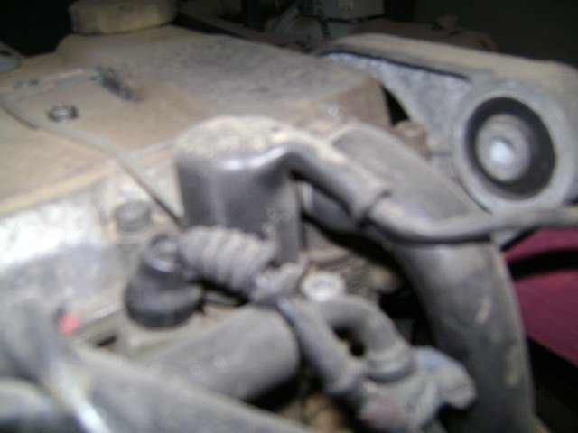

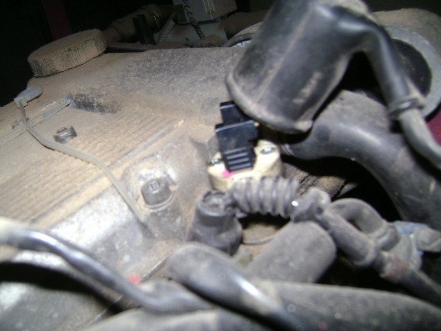

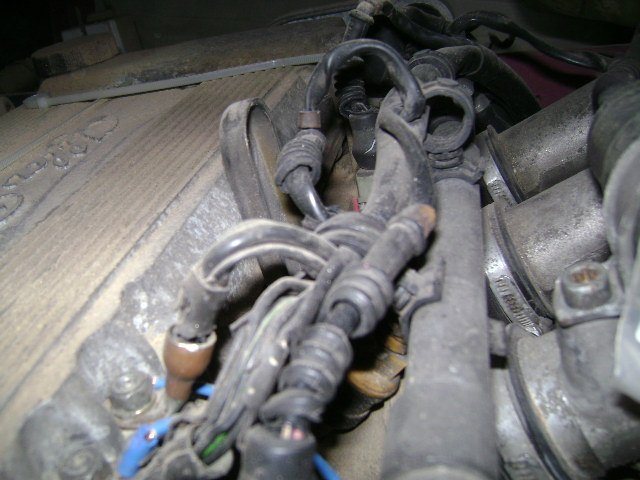

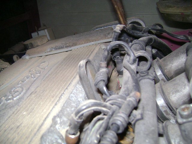

ti ho messo diverse foto da diverse posizioni così puoi indiividuare meglio la spinetta e ho messo il manico in legno di un cacciavite negli ultimi tre e l'ltimo ho cavato la cuffia per farti vedere la spinetta.
Ne ho messo il manico in legno di un cacciavite negli ultimi tre e l'ltimo ho cavato la cuffia per farti vedere la spinetta.

Ah ho capito cosa intendi, ha i distributori sull'albero a macce di scarico e la spinetta sul fianco in quello d'aspirazione come la 75TS, potrebbe essere perchè la testata nella 75TS è predisposta anche dietro, solo che ha la scocca e non c'è spazio..............non è da scartare anche la supposizione di Maurizio
Ultimamente non riesco a seguirti devo avere un pricipio di Alzaimer (non Alzheimer che è un'altra cosa :eek: )...
Se ce la fai posta una foto frontale del motore della tua 75 TS che te lo indico....
