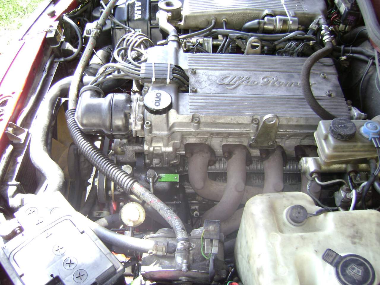

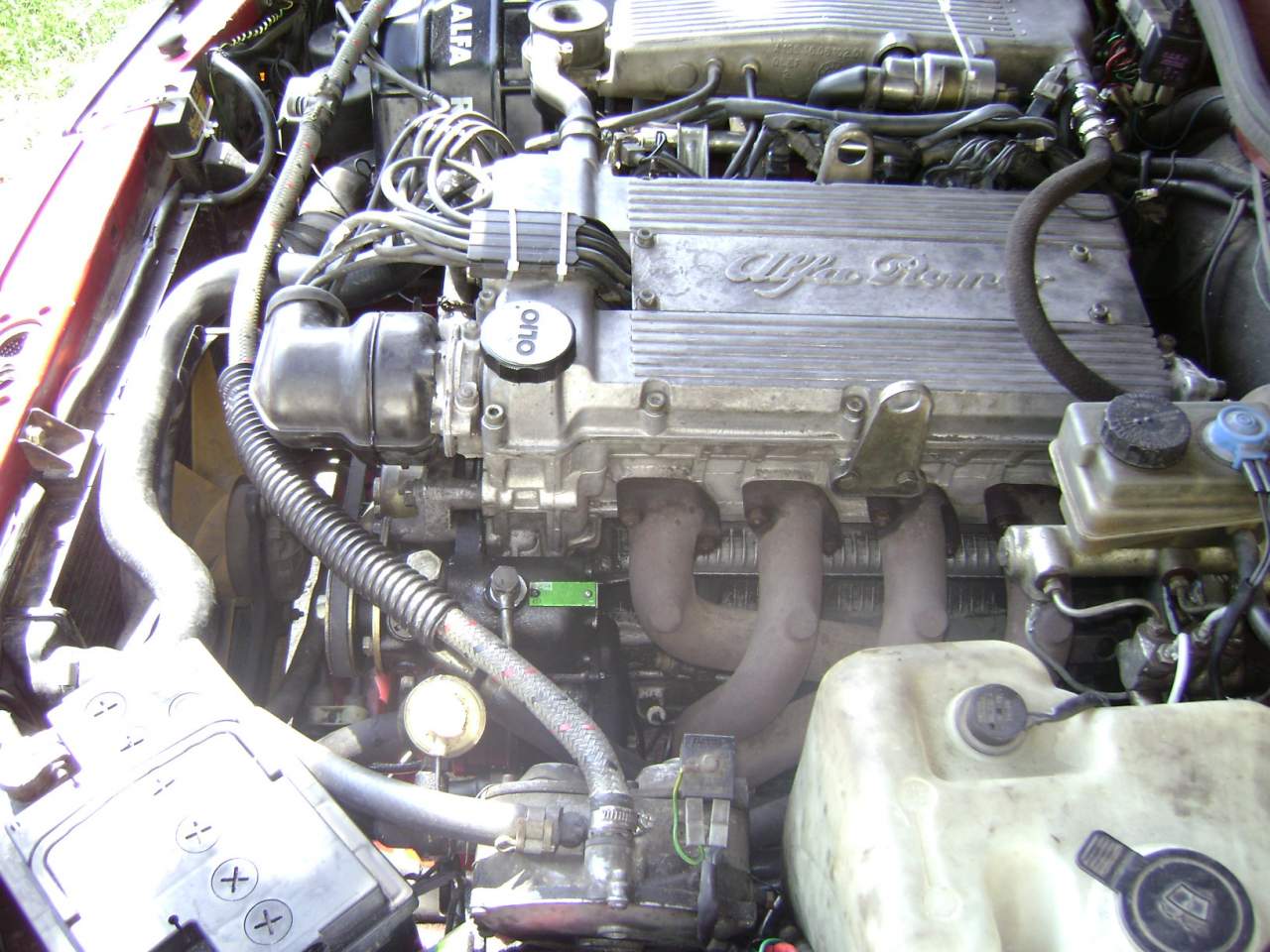

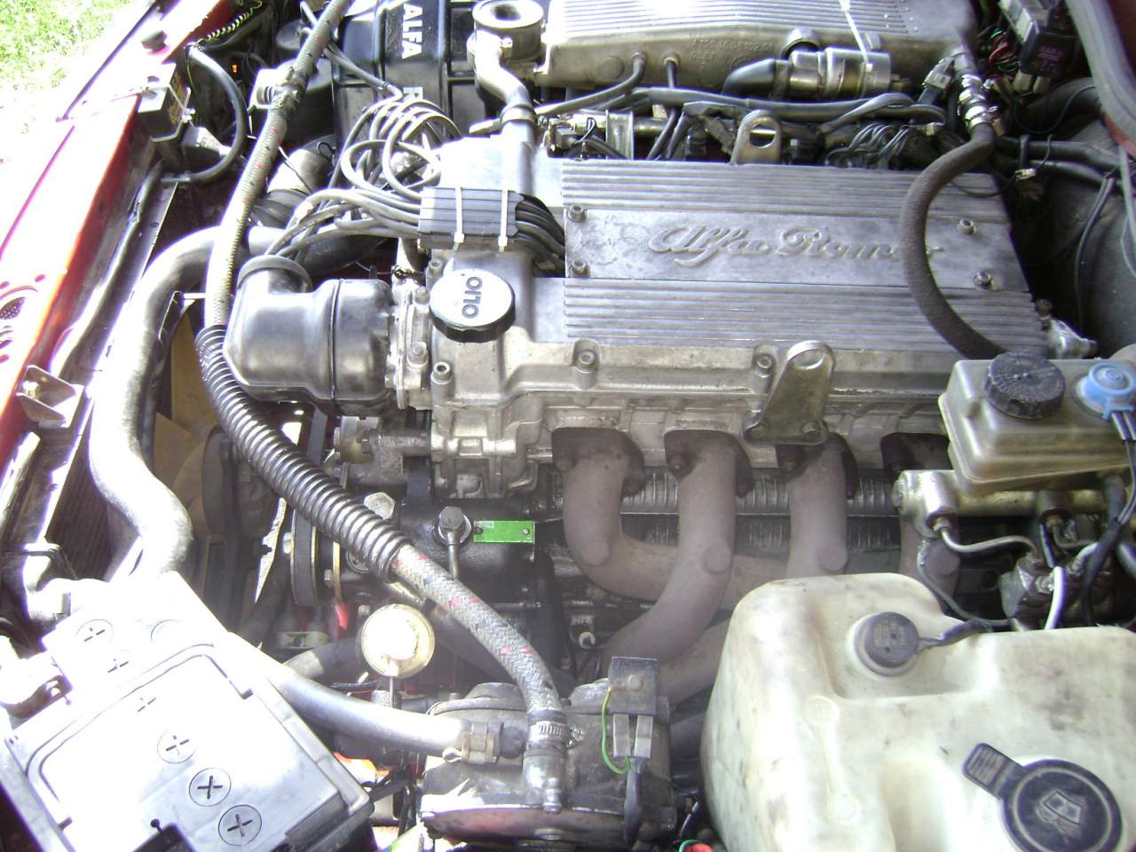

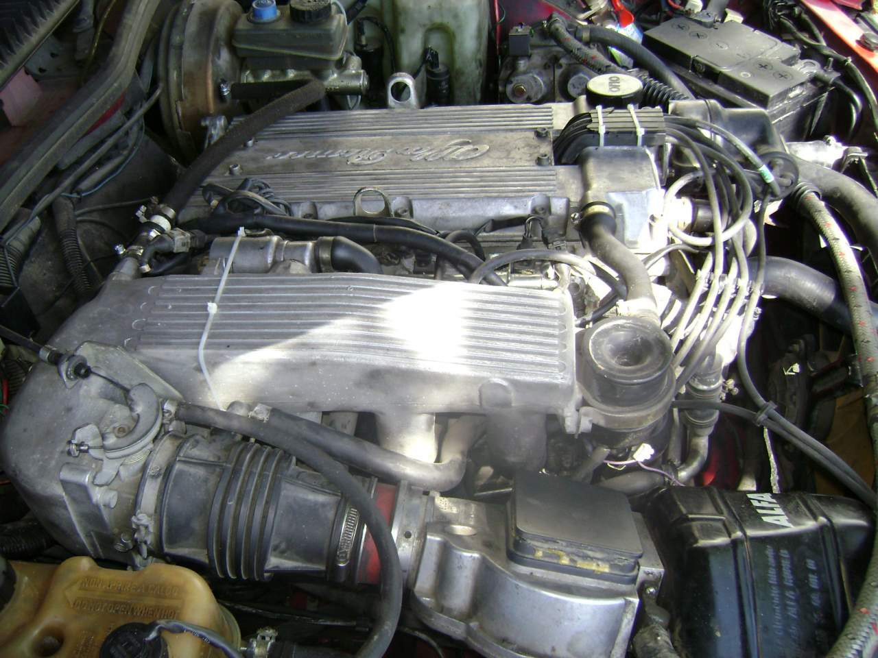

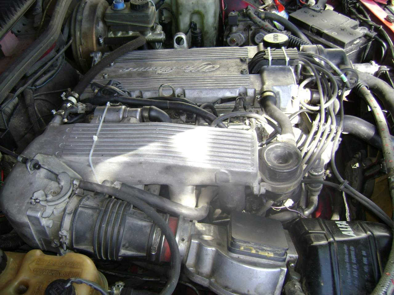

Se ce la fai posta una foto frontale del motore della tua 75 TS che te lo indico....
:decoccio:

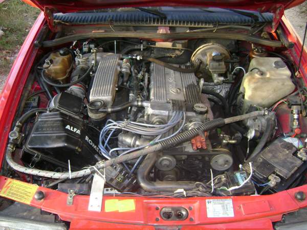

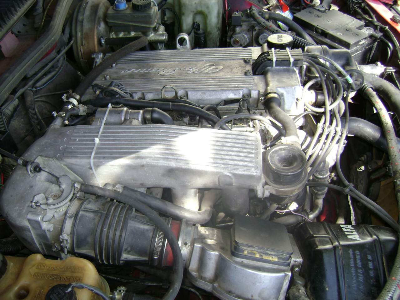

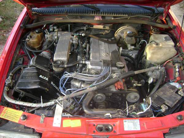

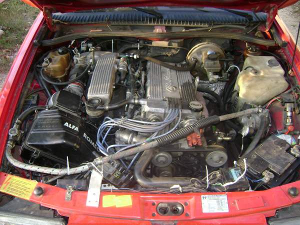

Va bene, porta pazienza, mi prendo un minuto che una fotina gliela faccio e ti indico dove è predisposto nella 75 per l'altro distributore ;)
mi sono ricordato che le avevo in garage della 75 e si trova lì in testa alla testata lato aspirazione e per una 164 seguendo la tua supposizione si troverebbe nella 164 vicino alla scocca e nella seconda immaginando la 164 primo modello, vedi il colettore di scarico c'è un distributore alla dx sulla testa della testata mossa dall'albero a camme di scarico e se ci guardi bene c'è anche nella mia la predisposizione per il secondo distributore sulla testata, solo che non ho spazio io, mentre nella 164 è l'unica posizione ideale.
quindi sebastiamo 164 prova anche osservando queste ultime foto che sono seguendo la supposizione di Maurizio come vedresti il tuo motore oppure quelle che ti ho riportato nell'altro post soprastante...
Visualizza allegato 102280Visualizza allegato 102281
Se vuoi vedere il variatore della 75 devi pubblicare una foto anteriore del motore, in particolare alla sinistra (per chi guarda) del distributore che è posto sull'asse a camme di scarico.
Chiaramente poi sebastiano lo cercherà sulla 164 che ha il motore posto trasversalmente.
:decoccio:
