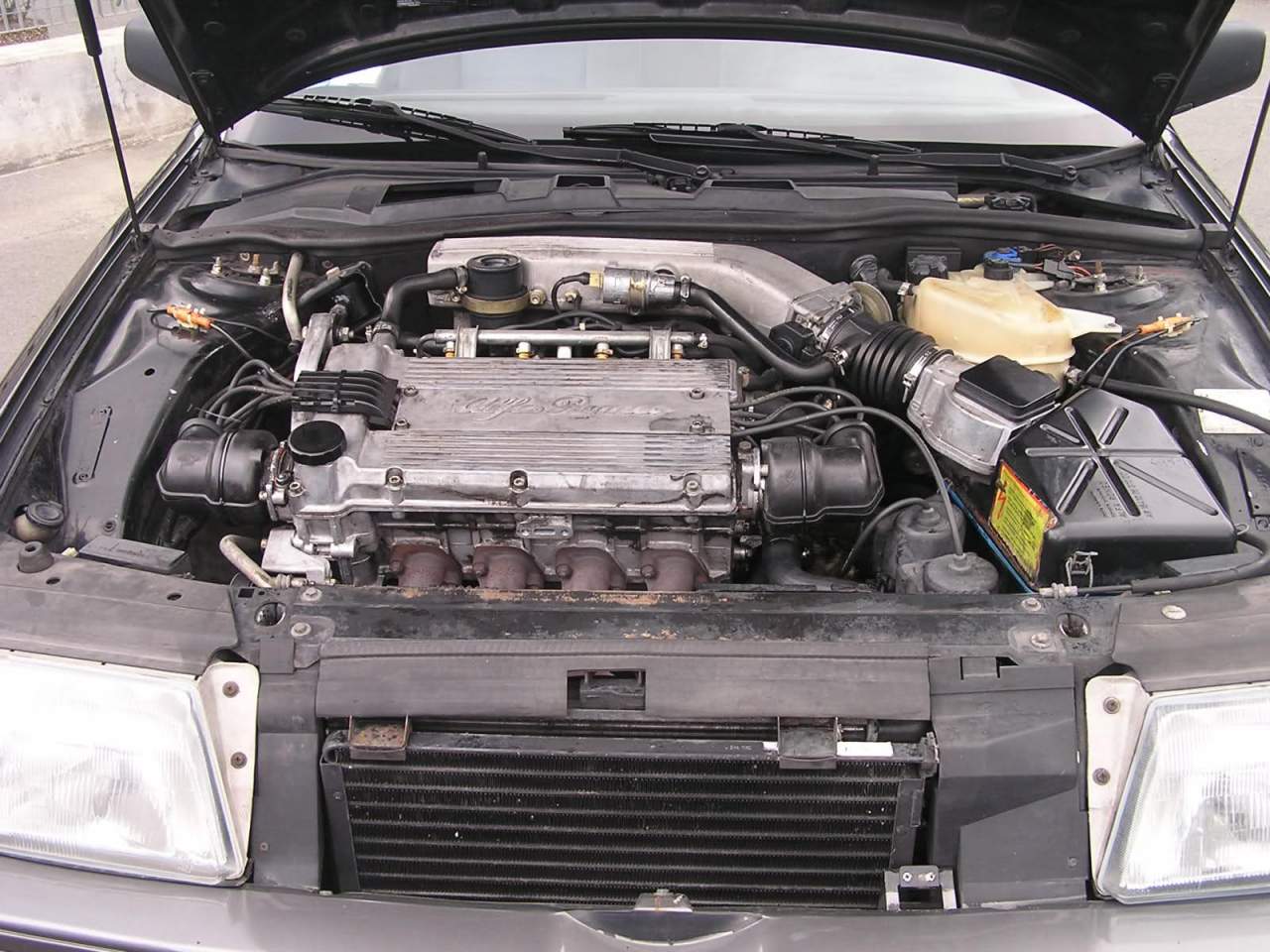

Fammi una foto del sopra del motore lato scocca, voi vedere che la troviamo....

ho preso una foto da internet per fare prima se va bene altrimenti oggi faccio una io.

Non si vede tantissimo dalla foto ma a occhio se guardi sotto il decantatore dei vapori olio nel colettore d'aspirazione trovi una spinetta sulla testata del motore, la zona è quella, grosso modo, io ho il motore della Super, tu hai la prima serie, ma cambia pochissimo.....
