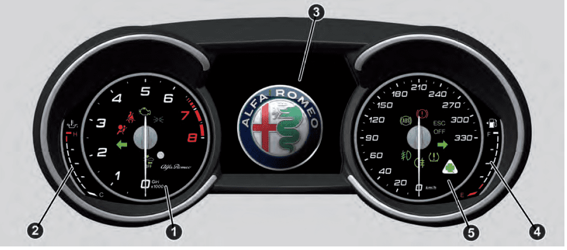

Libera interpretazione personale desunta dopo aver esaminato lo strumento di Giulia...
Io vedo 5 tacche, ovvero la prima ad inizio scala, tre tacche intermedie ed una rossa finale.
Tipicamente i termometri olio hanno inizio scala a 50 gradi e fondo scala a 150
Suddividendo linearmente (così pare sia la scala), si evince che ogni tacca equivale a 25° C pertanto quando si arriva alla quarta tacca significa che la temperatura dell'olio è circa 125 °C, non proibitiva ma sintomo che il motore non stà girando in surplace. ;)
Nel disegno vedo 7 tacche bianche ed 1 rossa finale
Se il termometro parte da 50°C e, a fondo scala, indica 150°C, quando si accende la quarta tacca la temperatura dovrebbe essere attorno a 100°C
Bisognerebbe definire cosa si intende per tacche e per segmenti... sono d'accordo che l'accensione del 4° segmento indica una temperatura di circa 100°C.
