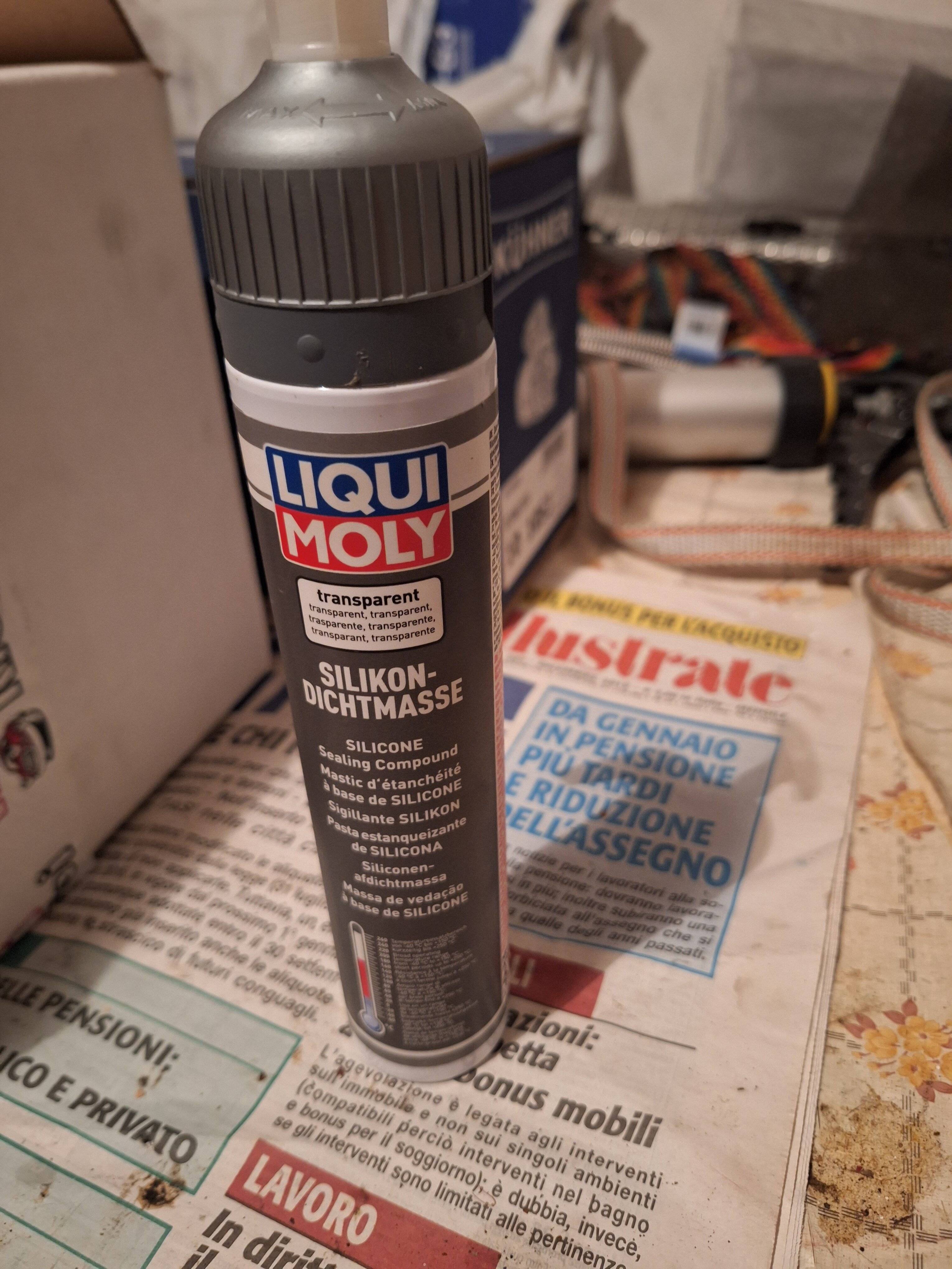

Come pasta io sto usando quella della Liqui moly trasparente che si usa direttamente senza aspettare è ottima

Hai un link o foto della pasta trasparente liqui moly?
Cmq adesso la cerco su amazon.
Grazie

La pasta è questa
