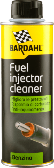

@kormrider a dire il vero lo schema di manutenzione programmata dice di sostituirle ogni 60.000 e sono state puntualmente sostituite. In teoria sarebbero da cambiare ai 120.000. Potrebbe essere un iniettore sporco dunque? Provo a mettere un additivo pulisci iniettori e poi vediamo.
