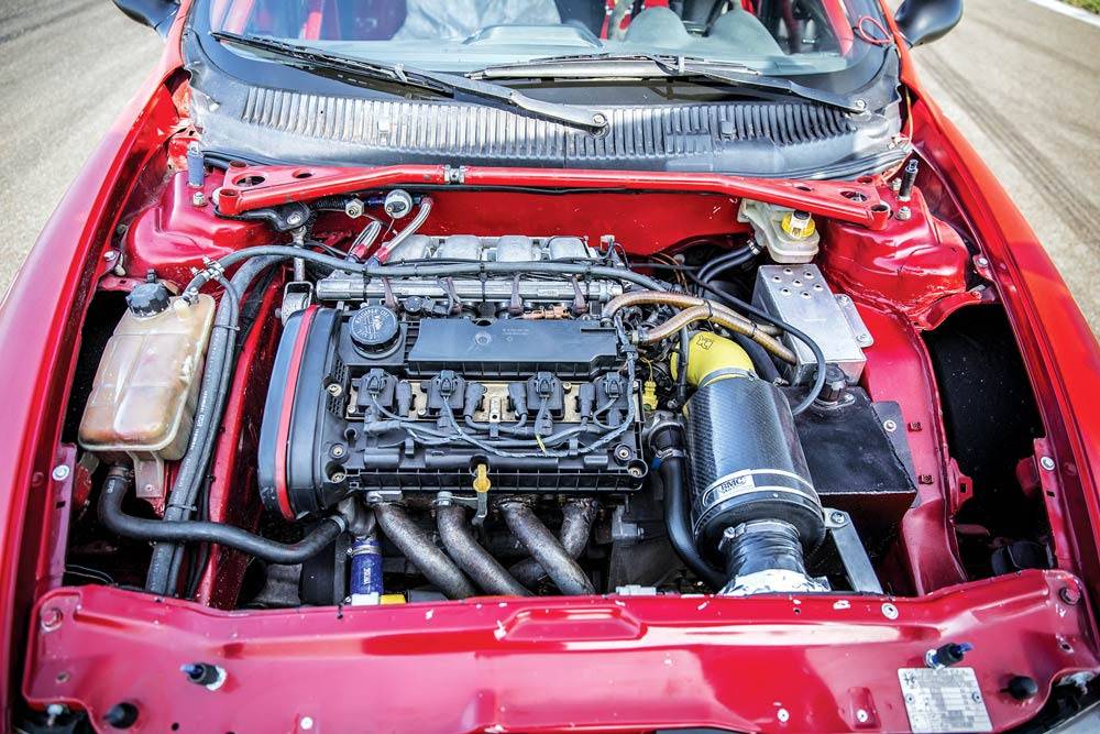

Comunque guardando un numero di elaborare su u una 156 2.0 ts, sembra abbiano lasciato la configurazione di accensione "asincrona"...
Si, non cambia granchè, in teoria dovrebbe essere migliore la soluzione "asincrona". In teoria quando scocca la scintilla nel cilindro 1 che è in fase di compressione, nel cilindro 4 si trova a scoccare in fase di scarico, a detta di alfa romeo, la scintilla nella fase di scarico, andrebbe a bruciare gli eventuali residui di benzina incombusta con due vantaggi, il primo è che pulisci i gas di scarico, il secondo quel po di benzina che brucia, da una piccola spinta al pistone anche se è in una fase "morta".
