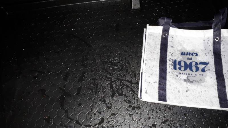

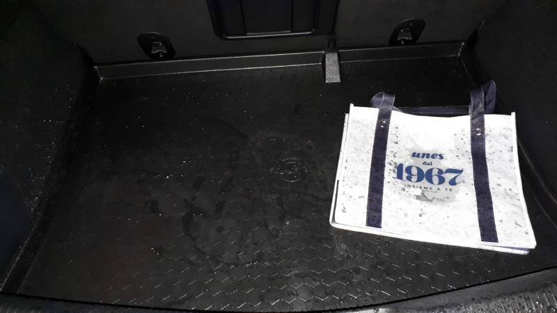

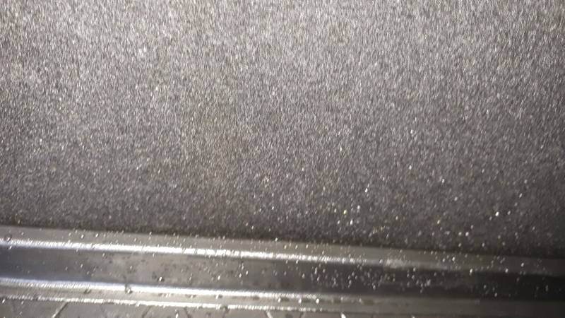

  1. Ciao a tutti sapete per favore dirmi da dove potrebbe provenire quest'acqua che ho trovato questa mattina nel baule della mia Giulietta?
    Premesso che non ha il tetto apribile né vetro panoramico .
    Con le passate piogge non ha mai avuto niente questa volta ha fatto un acquazzone più violento e ho trovato questo
    Grazie a chi sapra aiutarmi... foto Acqua nel baule dopo acquazzone - 1foto Acqua nel baule dopo acquazzone - 2foto Acqua nel baule dopo acquazzone - 3

  3. Ciao. Purtroppo non si può capire con queste foto. Hai una guarnizione che non fa il suo dovere, a quanto pare. Controllale per bene. In teoria in concessionaria passano del borotalco su tutto il portellone e poi lo innaffiano per bene per capire da dove proviene la perdita... così a occhio pare, vedendo le immagini come le hai scattate, che la parte sinistra sia più colpita. Ma mi potrei sbagliare...
    Hai controllato il portellone? Hai notato magari qualche residuo (aghi di pino o sporcizia) che ostruisce le guarnizioni? Saluti.
  4. ipotesi a caldo bagagliaio non perfettamente chiuso.. controlla le guarnizioni
  5. In assistenza due cose devono controllare: la guarnizione che corre lungo il portellone, e quella del lunotto.
    Fermo restando che non sei passato in una di quelle pozze alla romana maniera....
