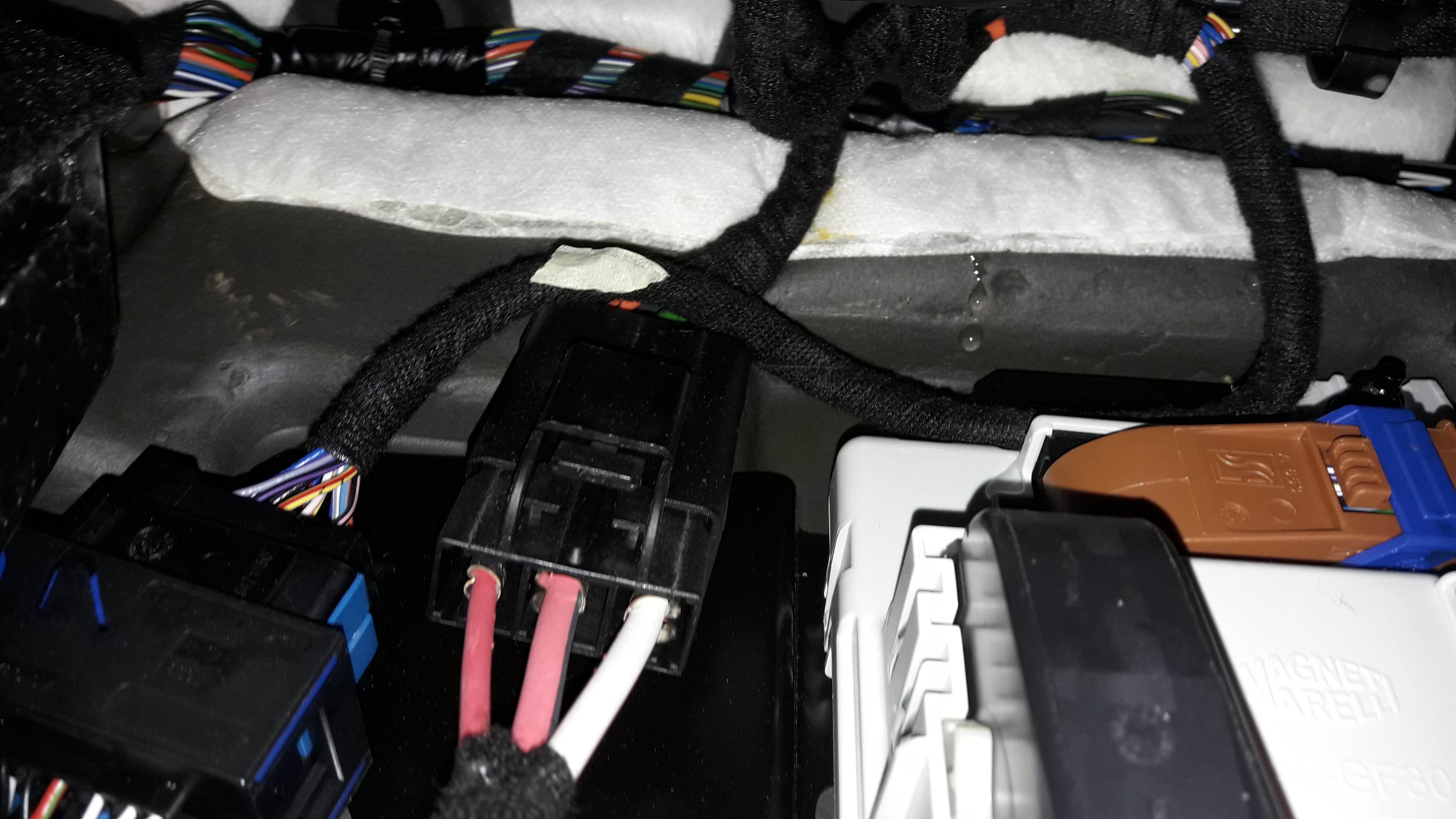

Salve raga su giulia 2017 ho un problema di infiltrazione acqua a dx sotto il tappetino del passeggero qualcuno sa qualcosa in merito?
Di richiami non ne ho trovati.
Continuazione della storia...come detto in precedenza dopo aver asciugato il tappetino passeggero in quanto bagnato pensando ad acqua portata dai passeggeri durante le piogge insistenti, poi ho fatto un paio di verifiche con spruzzi d'acqua e mi sembrava tutto ok.
La settimana successiva (alle 2 di notte) sotto la pioggia ho trovato il baule della giulia aperto in autonomia con una luce stop e anabbaglianti lampeggianti, aperta la macchina ho trovato nuovamente acqua (circa 1 litro) sul tappetino, ho messo in moto e spostandola in box, si accendevano le spie avaria stop e sensore collisione, ho staccato il pannello sopra i piedi passeggero e trovavo la scatola fusibili body computer bagnata, ho staccato la batteria e ho dormito due ore con la giulia con due phon a manetta per asciugare il tutto, la mattina seguente ho lasciato un deumidificatore per 8 ore per asciugare bene ancora il tutto.
Poi con auto in garanzia e le spie che si erano spente dopo la cura, ho portato la giulia in carrozzeria autorizzata alfa e dopo un paio di giorni mi dicevano che l'infiltrazione era causata probabilmente da un difetto di montaggio della guarnizione convogliatore ( per 6 cm) e che sperano sia risolto il problema definitivamente, mentre sul body computer avevano inserito una copertura per evitare inconvenienti in caso di nuova infiltrazione come campagna richiamo Stelvio.
Dopo una settimana si riaccendono le spie avaria stop e sensore collisione, in concessionaria verificano e prontamente sostituiscono il body computer che mi dicono interessato da infiltrazione acqua e aveva i contatti fortemente ossidati.
Oggi la ritirata e speriamo sia un problema sia risolto e che dipenda dalla prima infiltrazione...
Consiglio a tutti di fare quello che in la casa madre non ha fatto e cioè mettere una copertura del body computer per evitare almeno problematiche elettroniche in caso di infiltrazione come da campagna richiamo di Stelvio (anche se sembra fatta in casa).
Per il livello di vettura a mio avviso i progettisti sono stati superficiali il body computer dovrebbe esser coperto o chiuso quasi ermeticamente…
Speriamo sia il primo e ultimo problema in 38000 km.
Scusate la lungaggine foto in allegato.

Il richiamo con tanto di procedura di riparazione (in giro per il forum) l'hanno fatto per la Stelvio ma non per la Giulia.
Anche se il tuo non è il primo caso: a me, tempo fa, impazzì il tergicristallo e la prima cosa che andarono a vedere fu il bodycomputer...
IMHO la dice lunga.

MPP non so dove sia il drenaggio ma devi prestargli mooooooooolta attenzione, perchè se si dovesse ostruire del tutto troverai acqua all'interno dell'abitacolo. A me è successo l'anno scorso, in occasione di pioggia persistente e prolungata, sulla mia Alfa 147. Il meccanico ha poi ripulito i condotti di drenaggio sotto la base del parabrezza (che erano ostruiti da fogliame ed aghi di pino) e tutto si è risolto.

Fatto! Body Computer OK e tappetini asciutti. Ma per pulire lo scarico c'è da togliere qualche pannello...

Ciao a tutti anch'io stesso problema infiltrazioni acqua body computer andato! Alla modica cifra di 750 euro!! Probabilmente però pare che la colpa sia mia in quanto ho lavato il motore con l idropulitrice e pare che dalla zona della griglia quella che sta per intenderci sulla destra vicino ai tergicristalli ce la presa d aria per far respirare l abitacolo se uno punta l acqua li entra acqua !! Spero che la mia esperienza possa servire a qualcuno! In ogni caso sono dieci giorni che l ho ripresa è sto verificando se effettivamente è stata colpa mia o da qualche parte entra acqua !!! Speriamo bene !!

E certo... A cofano alzato se punti idropulitrice sulla griglia di sinistra entra l'acqua direttamente in abitacolo perché sotto quella in plastica esterna.... C'è subito la interna con lamina 8n ferro posta verticalmente
