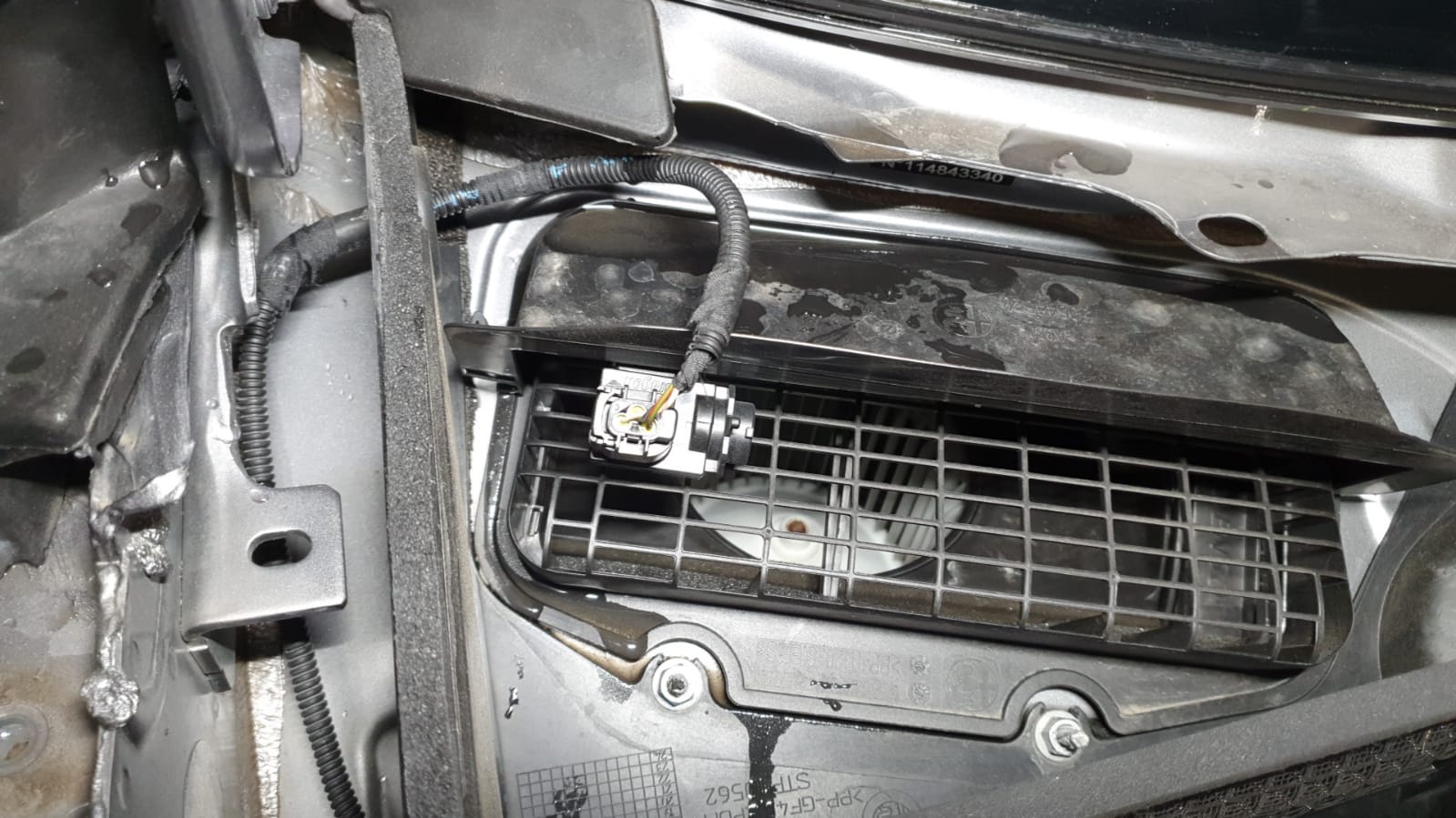

ragazzi l'origine della infiltrazione è la presa aria della ventola del clima, come allegato in foto, questo pezzo non aderisce bene al telaio e mi trasuda acqua dentro, siccome la macchina ha la maximum mi conviene insistere con alfa per la garanzia? Cosi mi farei cambiare anche il ventilatore dato che comunque di acqua ne ha presa, consigli?
Visualizza allegato 215773
A me è capitato una volta. Quindi il problema potrebbe capitare quando si utilizza la ventola mentre piove?

Esatto ragazzi , è il dannato ricircolo ma io ho in più il pezzo lento che si muove , ma effettivamente quando mettiamo il ricircolo la macchina chiude una botola sulla presa aria
Ciao, ma hai smontato tu seguendo le indicazioni del video o hai portato l'auto in officina?Grazie delle info, finalmente stiamo arrivando a capire l'origine del problema....

5 a mie spese la porto da un carrozziere che mi dice che l’acqua non entra dal vetro e da altri punti critici facendo dei test , ma dalla bocca del clima come nella foto allegata nel post precedente (infatti nella foto fate caso alla vite della turbina della ventola che ha la ruggine ) , decido di non farlo intervenire perché chiamo il numero verde che mi prenota da un carrozziere l’intervento , dato che il carrozziere ufficiale più vicino sta a 60km, ragazzi manco a CASSINO dove la fanno non c’è, e io sto vicino
