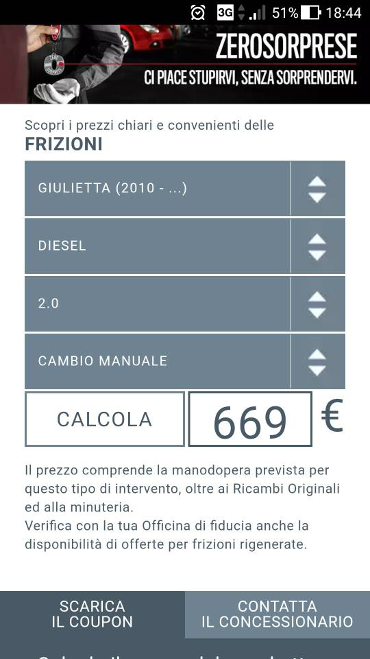

Stamattina ho saputo la brutta notizia dal meccanico dell alfa ....frizione che slitta è l alfa non passa in garanzia , anche se io ho la garanzia prolungata FULL ....davvero demolarizato , assurdo direi! Mi ha pure detto che finché non smontano frizione non sanno se è da cambiare pure volano ....mi parlava di lavoro finito tra frizione e volano 1800€ ma stiamo scherzando ? Cosa mi consigliate di fare voi ?
Chiedi se aderiscono alle promozioni zerosorprese,
