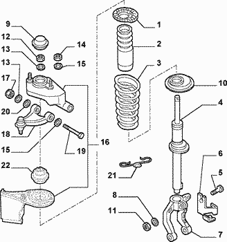

Aggiornamento: Dopo aver gonfiamo i pneumatici miracolosamente il "toc toc" che avvertivo mentre sterzavo a destra è sparito, cosi come è sparito anche il cigolio che sentivo dal supporto in gomma N°22 dello spaccato ...

ciao mirko 91 per lo stridolio ke senti ti consiglio di non smontare niente,ma solamente di togliere il tappo ke vedi su e fare una o piu passate di spray al silicone x ammorbidire il tassello in gomma e lubrificarlo.IO avevo il tuo stesso problema .Per il rumore allo sterzo ti consiglierei di controllare le tesine della scatola come prima cosa!!!!!
Intendi in testa all'ammortizzatore dove vedi dal vano il coperchio dell'ammortizzatore?
