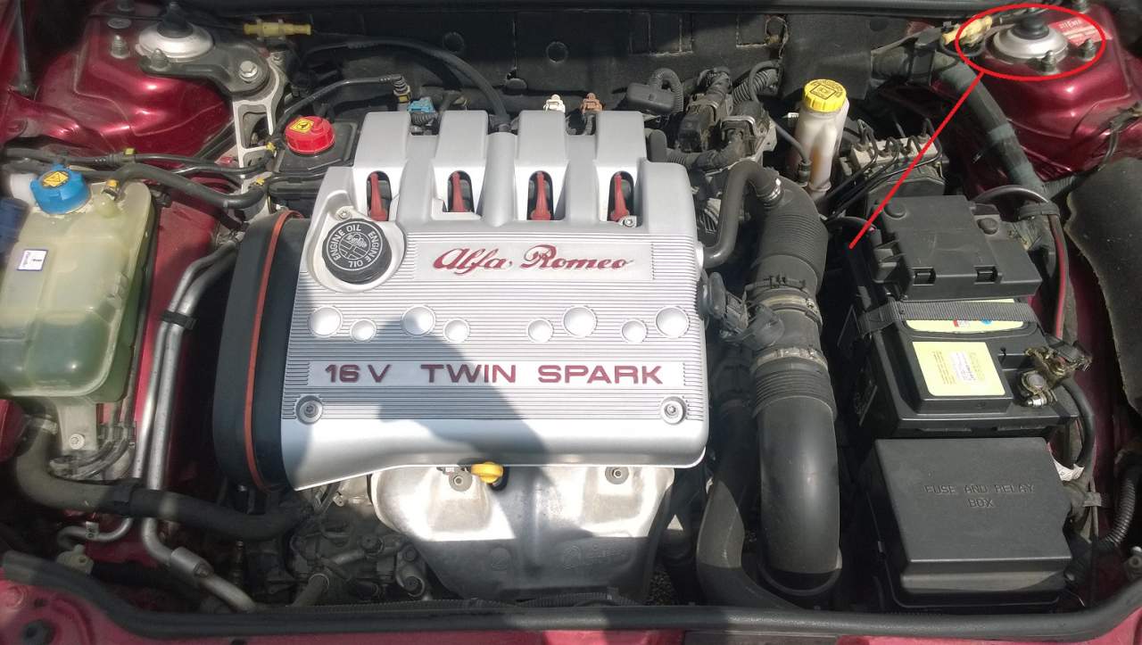

Ah un'altra cosa, ho fatto una prova questa mattina. Ho aperto il cofano, ed ho notato che quando sterzo a destra sento un rumore stridulo proveniente dalla testina indicata nella foto in allegato (non sapevo come spiegarvela xD )

Comunque tu dici di avvertire anche uno stridio nella zona che hai fotografato, lì potrebbe essere il supporto in gomma segnato col numero 22 nello spaccato che ti allego. naread.png

- Il pezzo N°22, non è il silent block del braccetto superiore ? O ho detto una cavolata?

Il numero 22 viene definito "tassello elastico" e fa da accoppiamento tra la parte superiore dell'ammortizzatore e il duomo assieme ovviamente al supporto del braccetto oscillante.
