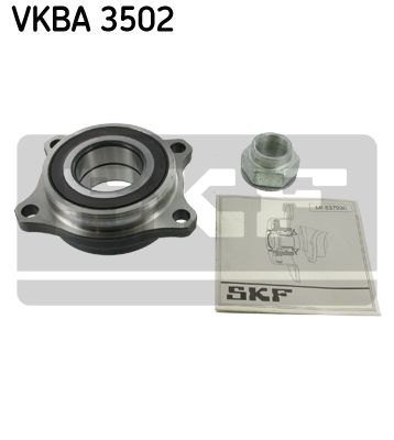

La cuffia del semiasse non produce rumore, al 99% è il cuscinetto del mozzo ruota, dicesi kit ruote codice 71714478 €153,17 listino + iva o in alternativa skf codice vkba3502 €147,95 listino + iva, si risparmia (sullo sconto più che altro, il listino è quasi simile) ed è lo stesso identico prodotto.
