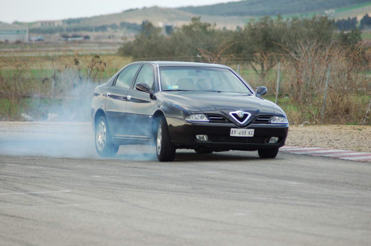

Ciao franco 1, sono contento che ora la tua 166 vada bene, anche io vorrei almeno fare la centralina, ma per mancanza di fondi ( sono in cassa integrazione), posso solo fantasticare......................... DSC_6491.jpg,comunque non posso lamentarmi, anche originale e' una bomba.

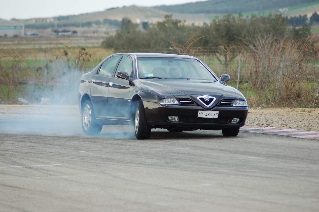

Ciao franco 1, sono contento che ora la tua 166 vada bene, anche io vorrei almeno fare la centralina, ma per mancanza di fondi ( sono in cassa integrazione), posso solo fantasticare.........................Visualizza allegato 73512,comunque non posso lamentarmi, anche originale e' una bomba.
