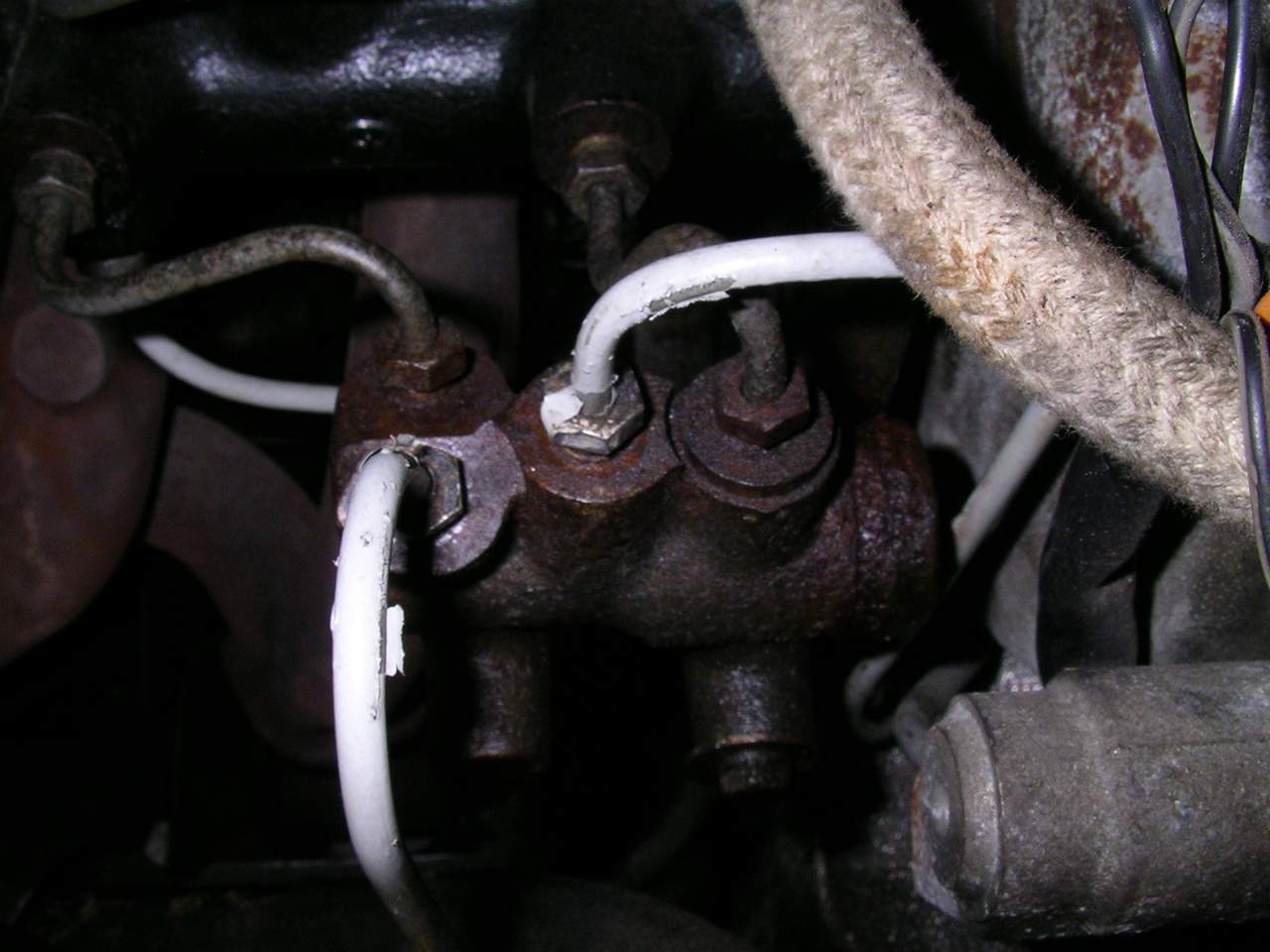

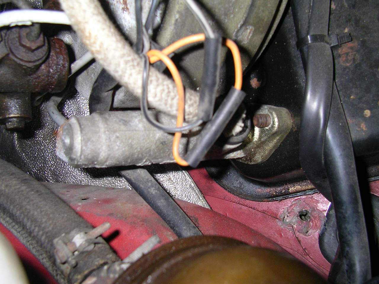

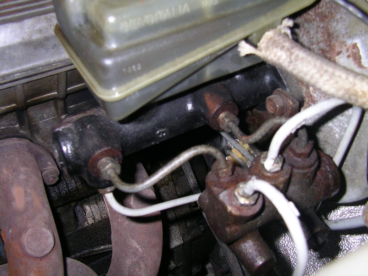

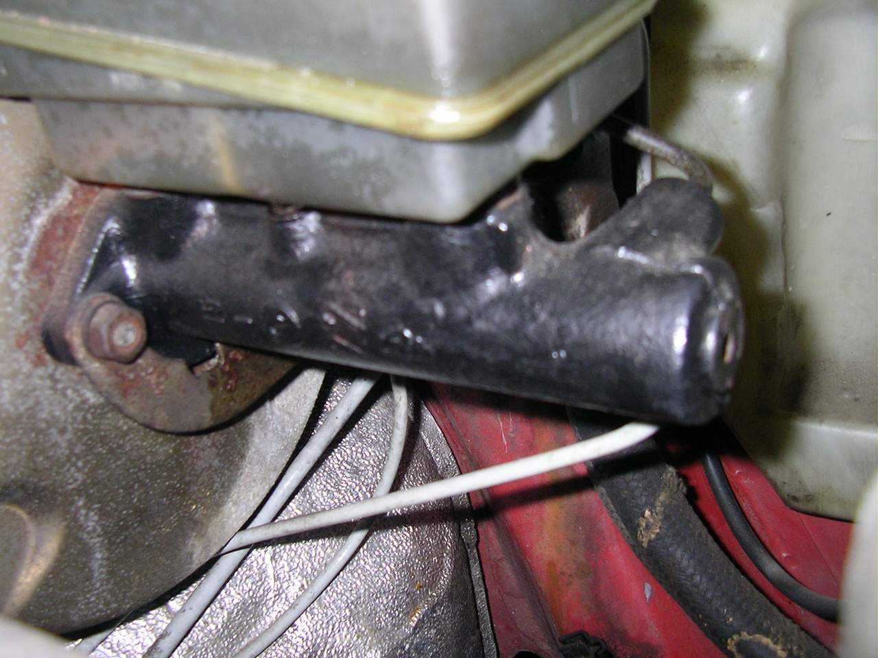

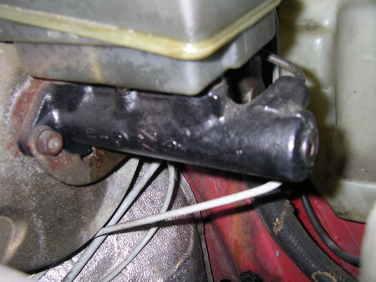

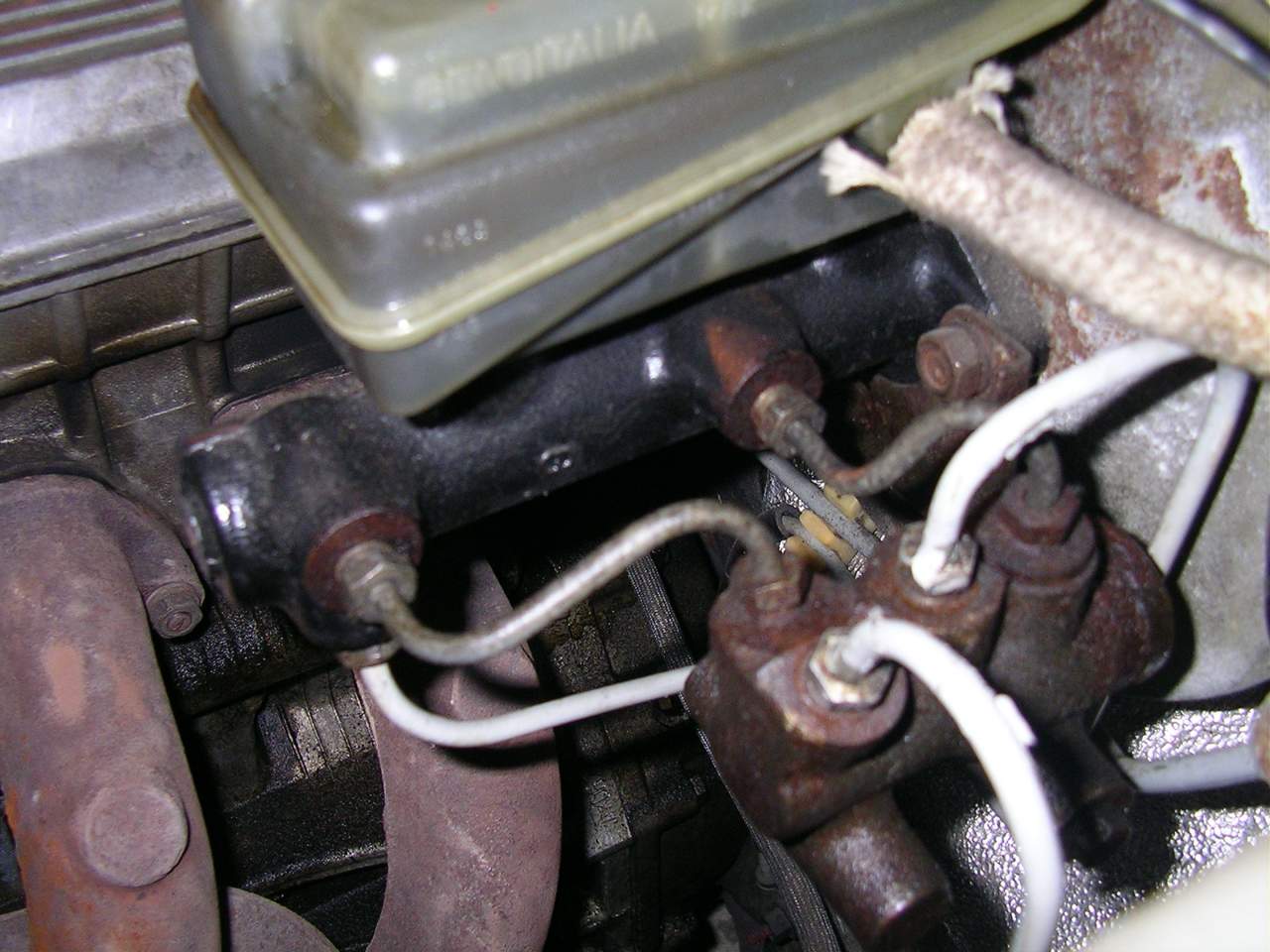

allora, siccome non sono molto ferrato nella meccanica automobilistica voglio chierirmi una cosa una volta per tutte.... attaccati al servofreno ci sono 3 elementi. Qui di seguito metto le foto fatte stasera. Voglio capire bene qual è il ripartitore e se esiste anche un "correttore" di frenata o se è la stessa cosa del ripartitore. Nel topic "Descrizione impianto frenante" ho fatto molta fatica a capire.

- allora, la prima foto quella nera è la pompa
- nella seconda e terza foto, cos'è quello tutto ruggine? E' il ripartitore?

quando abbiam guardato la macchina, e come ha confermato anche Kaste, spesso la pompa viene usurata e perde, quindi allunga la corsa del pedale proprio come succede a me. In ogni caso la mia credo sia ancora quella originale. Mi consigliate definitivamente di cambiarla? Siccome domani forse faccio un salto dal ricambista per sentire proprio della pompa, devo dire qualcosa di particolare o si orientano loro? Non vorrei fare scelte sbagliate... Sentivo che ne esistevano di 2 tipi, devo cercare il codice da qualche parte?
2. Secondo voi devo cambiare anche il ripartitore? (o comunque quell'affare ruggine della seconda foto)? Può causare problemi? Tutti quelli che l'han guardata mi han consogliato di cambiare prima la pompa e poi eventualmente anche quello.
ho guardato le foto e quello sotto la vaschetta non mi convince, è diverso dal mio, ma la mia è una 1.8. controlla bene con il tuo numero di telaio quali pezzi sono quelli originali.
Ciao,ScatmanBoy.Dalle foto che hai postato,leggo che la tua pompa dei freni è marchiata "Ate",anche se poi,sulla vaschetta,leggo"Benditalia",ma,ad ogni modo,il logo sulla pompa,è quello che conta;quindi,al tuo ricambista,dovresti chiedere una pompa freni "Ate",per il tuo modello di "Alfa75",immatricolata l'anno...,etc..Quello della seconda,e terza foto,è,come tu stesso hai scritto,il ripartitore,e se non ti da problemi,al momento,ti consiglierei di lasciarlo.La terza pompa che hai fotografato(quarta foto),invece,altro non è che la pompetta idraulica della frizione.Ciao.
cavolata.. esistono pompe ate e benditalia di serie (le vaschette son tutte benditalia, intercambiabili con le due). un ricambista può dartela pure di un'altra marca (come ha fatto con me) basta che sia per alfa 75.. non serve per forza ate (che tra l'altro sono rare..)
la prima foto è la pompa freno (con la vaschetta)
la seconda il ripartitore o correttore di frenata
la terza è la pompa frizione
Ora, qui mi daranno del matto, pazzo ecc. ma io in entrambe le 75 non ho correttori/ripartitori di frenata e la macchina frena bene, non inchioda ne niente.
IMHO cambia la pompa, se ti dicono di cambiare il correttore (che penso si debba cercare su internet) prova a montare l'impianto senza (tanto comunque devono togliere l'olio e sfiatare). se ti va bene senza risparmi sui 100 e passa euro, altrimenti...
altra soluzione in caso non trovi il ripartitore alfa, prendi un ripartitore da rally a levetta e ripartisci solo le pinze posteriori..
