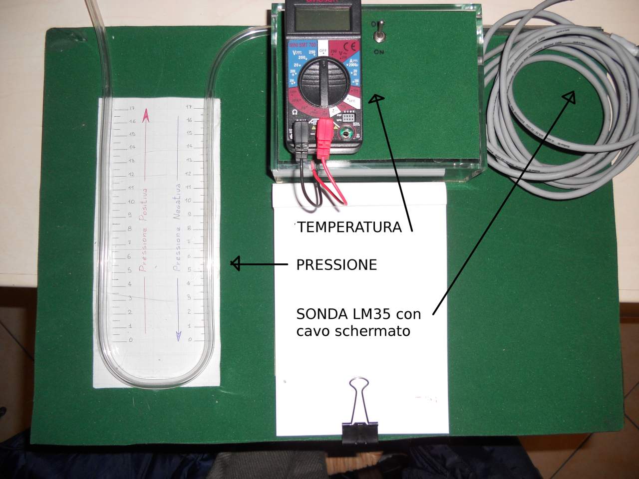

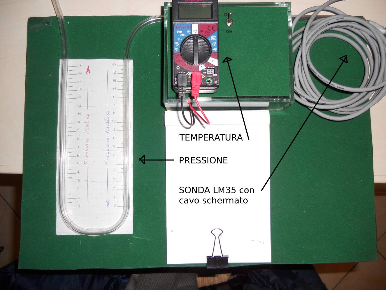

come promesso ecco le foto della mia "diagnostica" fatta in casa:
un sensore lm35 , un multimetro da 6€, cavo schermato, un condensatore e il resto è materiale di recupero.
se interessa posto lo schema elettrico.

come promesso ecco le foto della mia "diagnostica" fatta in casa che permette di misurare la pressione ( o meglio vari valori di riferimento per vedere il punto più profiquo per testare il posizionamento di una presa d'aria) e la temperatura .
per primo step testero la presa d'aria originale per vedere in che condizione è . il materiale utilizzato è:
un sensore lm35 , un multimetro da 6€, cavo schermato,un pò di tubo trasparente, un condensatore e il resto è materiale di recupero.
Devo testarlo per bene, attendendo la stagione calda diciamo..
