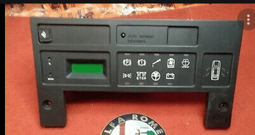

Si ,in questo frangente va in battito per eccessivo smagrimento ,e anche se non lo percepisci il sensore lo rileva e la centralina attua i parametri del programma,cioè ritarda al massimo delle sue possibilità l'anticipo di accensione e poi taglia benzina agli iniettori oltre a dare consenso alla pierburg di fare aprire la wastegate,se attivi l'interruttore a slitta sul pannello ARC vedrai la spia rossa grande accendersi fissa,se cerchi sul forum trovi anche le indicazioni per il test di anomalia da eseguire tramite l'utilizzo di questo interruttore e della spia,
io non ho quel interruttore a slitta, devono aver sostituito l ARC negli anni

deve avere questo particolare.

purtroppo non c'è
Ti posto il pdf con lo schema elettrico della gestione elettronica che ti interessa. Vedi se trovi dietro il pannellino che ti ha detto mauretto, i fili od il connettore che portano il segmale per la lampadina, e da li con un tester puoi vedere se e quando la centralina ti accende l'allarme. Una volta trovati i fili potresti anche collegarci una lampadina spia di piccolo assorbimento ( mi sembra circa 1 Watt), ed avere così la visualizzazione dell'anomalia.
Non fare caso alle aggiunte a penna fatte sul pdf, quelle sono modifiche che feci io, ma a te non interessano.
