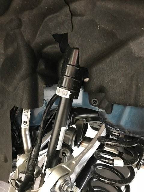

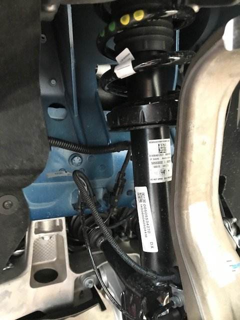

La mia Stelvio è targata FN.. e ritirata 31/03
E' ( o almeno dovrebbe, visto che ho pagato l'optional) accessoriata con Afa Dynamic Suspension
Trattasi di ammortizzatori a funzionamento SOLO MECCANICO
Posto le foto dell'anteriore e posteriore

Ciao ragazzi
mi focalizzo sull'argomento solo ora
Beh riguardando le foto mi rendo conto che la geometria di questo sistema di sospensioni è un'opera d'arte moderna
Un esempio di meccanica applicata
