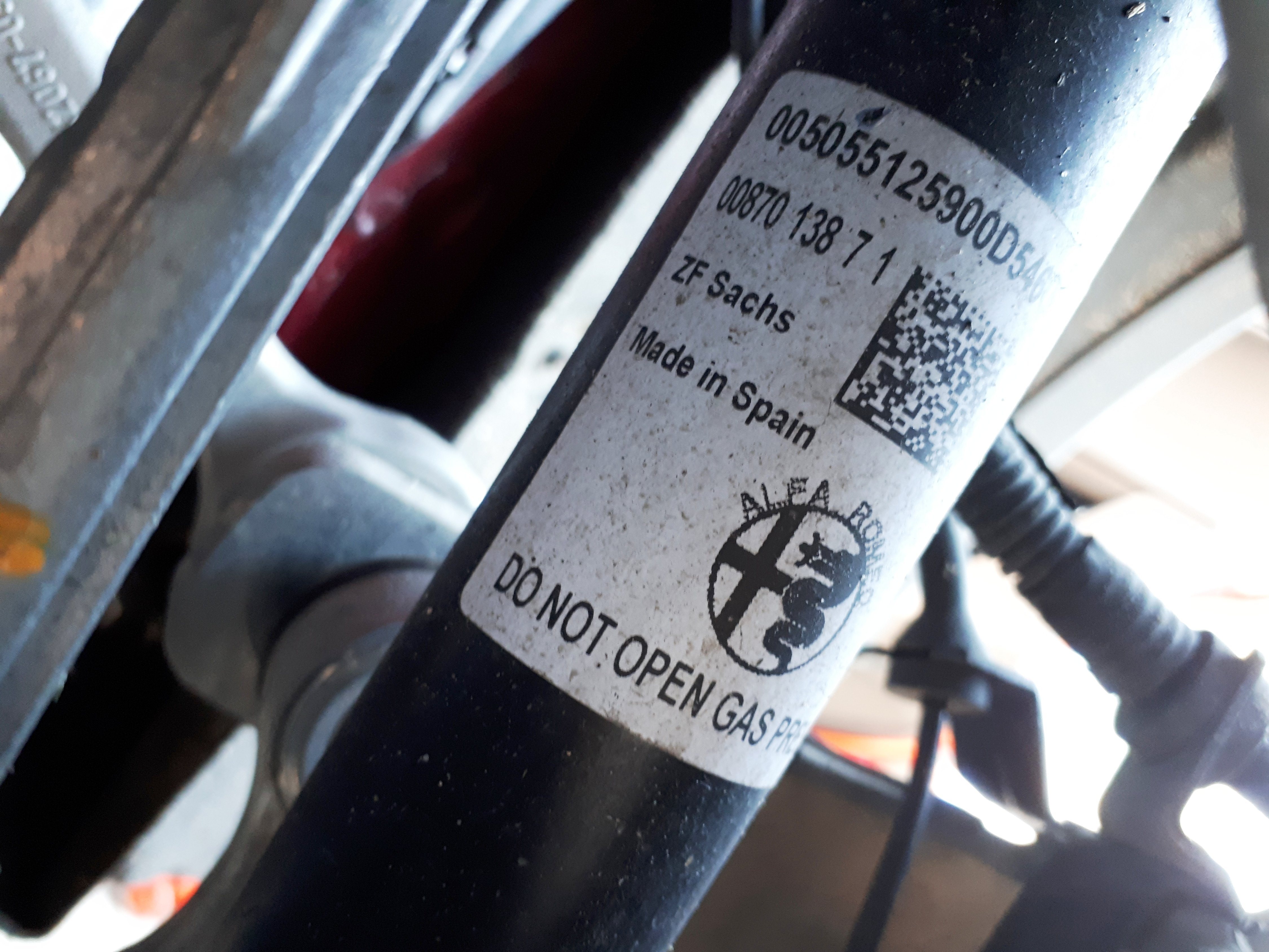

Dall'adesivo fotografato oggi sul ponte, almeno la 180cv trazione posteriore non ha le sospensioni posteriori con valvola FSD (ma quant'è comunque bella l'architettura!).
Ok. Io non ho ancora avuto modo di verificare di persona (ma sotto questo punto di vista non credo che ci siano differenze con la tua), ma in officina mi hanno detto che non le ha di serie. E' un accessorio a pagamento.
