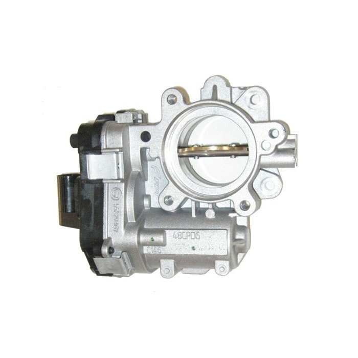

ho guardato online il tuo codice errore P010F
risulta essere un guasto al CORPO FARFALLATO (dalle tabelle codice errore)
quindi il guasto e' li... e' inutile staccare il connettore visto che e' un guasto elettrico.. praticamente ricrei la stessa situazione staccando la spina...
te ne serve uno nuovo o usato.. senza se... e senza ma.!!!
per esserne sicuro... ricollega tutto... cancella tutti gli errori.. e vedrai che al presentarsi del difetto si ripresentera lo stesso codice errore..
prima con la mappa modificata.. non dava avaria perche sicuramente erano stati eliminati da mappa i codici errori.. ora con mappa originale... escono!!!
per intenderci stiamo parlando di questo pezzo.. che cosi a occhio sembra uguale a quello della 159
