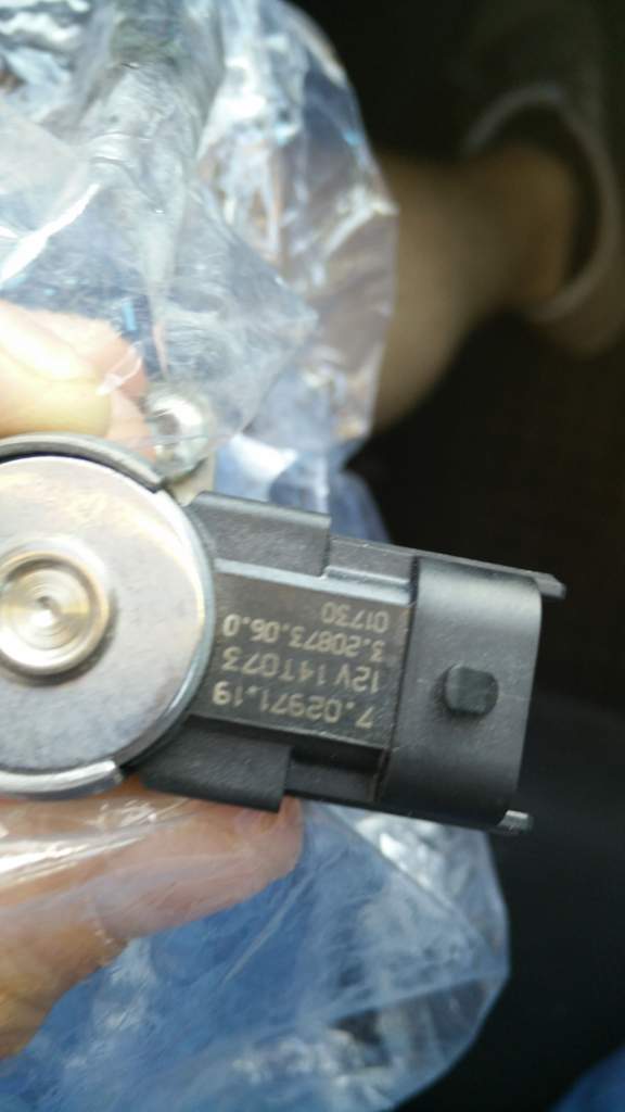

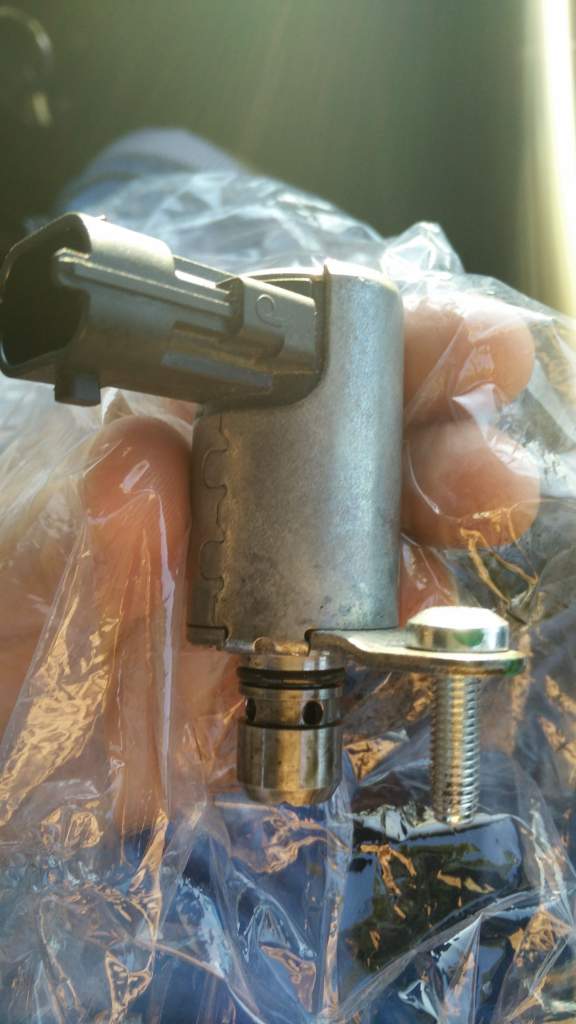

comunque il sensore è questo in foto che vi allego, preso dal motore 1.6 di un renegade sempre della stessa demolizione (che a me mancava):
codice 7.02971.19 dal ricambista non trovavo niente,solo su google qualche sito polacco lo tiene
no sembra un qualche sensore olio che ovviamente non attacco all'impianto... cmq oggi l'ho portata a casa, l'unica cosa che quando si accende, si accende male, ovvero cone se il sensore fase fosse staccato o anonalo ( me lo segnala come errore) ma è nuovo... in teoria fa lo stesso rumore del video quando mi dava problemi,ma solo in messa in moto, fino ad ora niente rumori dopo acvesa, ho fatto solo una 40ina di km però... vediamo come si comporta, intanto aspettiamo la presentazione della nuova GIULIA XD
