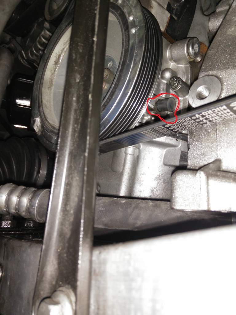

allora raga, mi serve il vostro aiuto, ilmotore nuovo è partito sembra andar ebene anche se mi segna l'errore in centralina P0340 (sensore fase), non si accendeva all'inizio pensando che ci fosse qualcosa la sotto, invece era il sensore della pompa alta pressione, rimesso il mio è partita...
adesso ci troviamo in un bel dubbio, il mio vecchio motore, nel lato alternatore (proprio vicino la puleggia albero) è tutto chiuso, mentre il nuovo motore porta una fessura dove penso ci vada un sensore tipo giri (che entra a pressione e si avvita al suo lato) solo che non lo è... il diametro è circa 10/11, mentr eun sensore giri normale è 18 circa... dal ricambista non troviamo niente che ci possa andare, qualche buon'anima che controlli se sul proprio motore porti qualcosa?? vi allego una foto per farvi rendere conto... segnato in rosso ci ho appoggiato un tappino di plastica per potrla accendere, altrimenti butta olio da la...
Ma di che anno è il motore.. C'è scritto sul cablaggio vecchio
