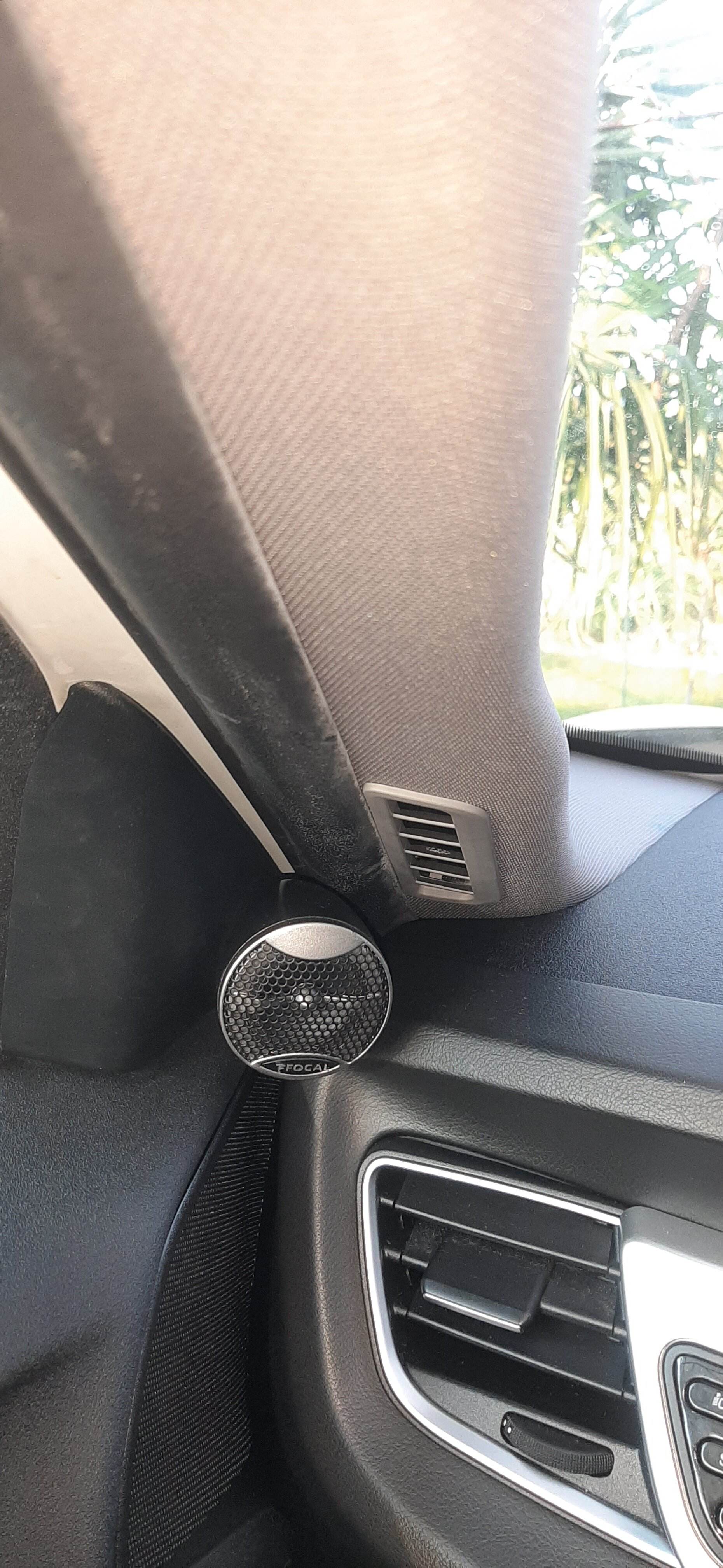

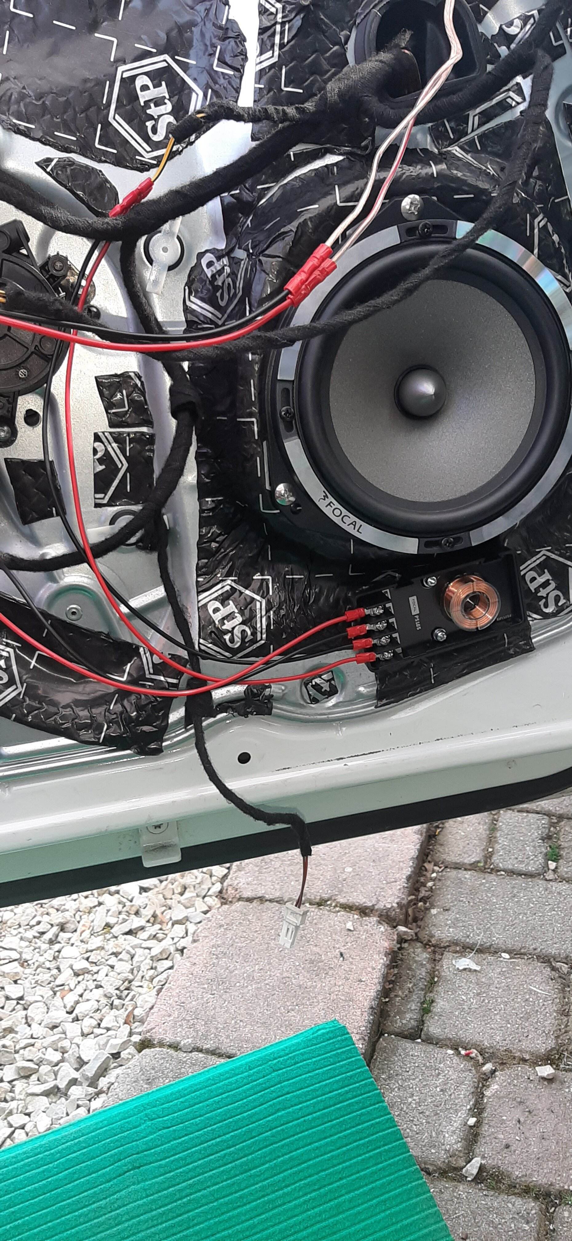

Ciao a tutti
Ho sostituito l'impianto base della mia Giulietta con questo della Focal 165 v1
Ho tirato fuori anche i tweeter per migliorare l'effetto sonoro
L'insonorizzazione purtroppo non è delle migliori ma sempre meglio di niente
All'inizio ero un'po dubbioso sul collegamento da fare con i crossover perché nn riuscivo a capire le polarità dei cavi delle casse originali
Ma poi ho tenuto quelli con la riga nera come negativo (almeno cosi ho letto sui forum)alla fine tutto funziona perfettamente

Ciao a tutti
Ciao,
ti chiedo 2 cose, hai sostituito soltanto il kit frontale ( ho visto che anche insonorizzato un po') e quindi hai tenuto sorgente originale ? senza ampli.
Hai notato miglioramenti ?
domande su impianto originale:
Per quanto riguarda i cavi che arrivano dalla radio al mw da 165 poi da lì ne partono altri 2 che vanno al tw giusto ?
il crossover è quindi fatto con un condensatore situato sul mw.
L'importante per me è capire se dalla radio arrivano soltanto 2 cavi per lato e non 2 per tw e 2 per mw, Grazie
Ciao,
Mettere delle Focal senza ampli serve a ben poco. Io credo e spero che lui abbia montato un amplificatore degno.
Per la separazione woofer/tweeter c'è sicuramente un crossover passivo quindi arricavo solo 2 cavi per lato.
