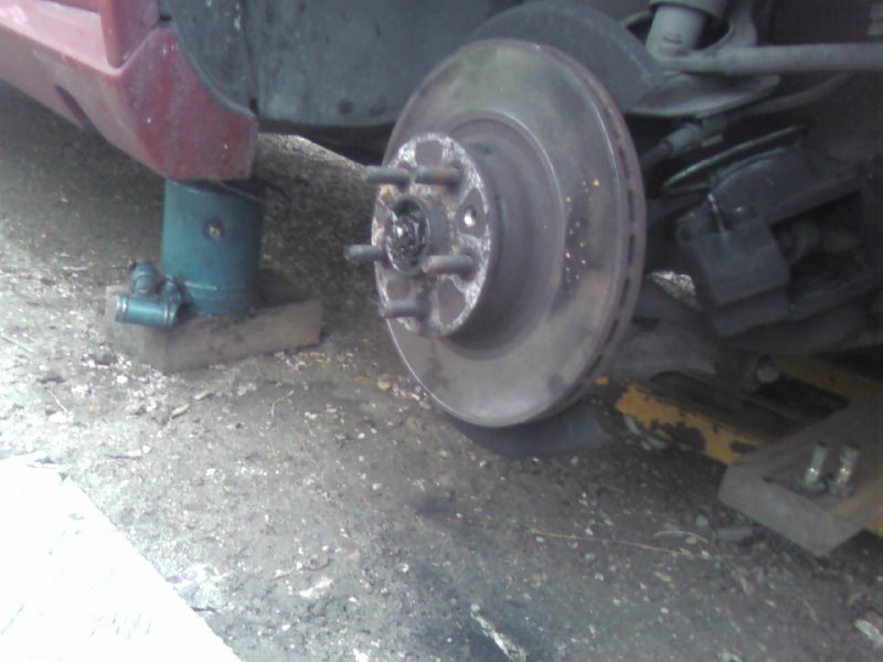

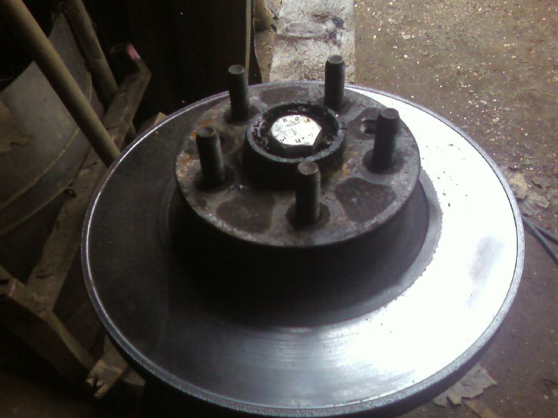

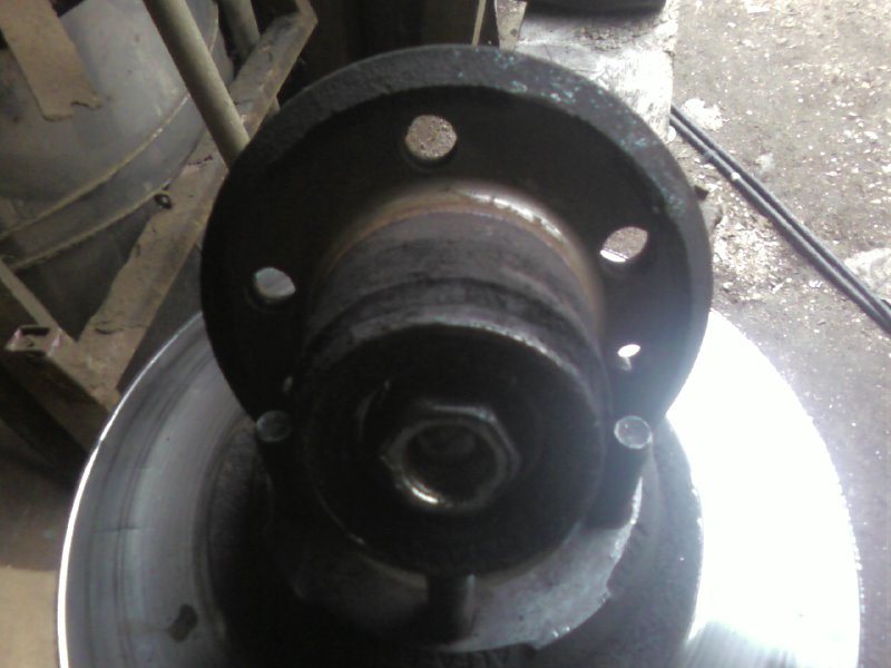

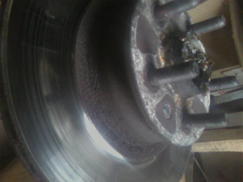

Partiamo dai lavori precedenti tipo le sospensioni e mozzi, dove davanti per cvarli devicavare il cuscinetto dal mozzo, poi si estrae il disco dove si trovano le colonette per avvitarci i cerchioni.
Foto0244.jpgFoto0247.jpgFoto0248.jpgFoto0249.jpgFoto0250.jpgFoto0251.jpgFoto0253.jpgFoto0254.jpg

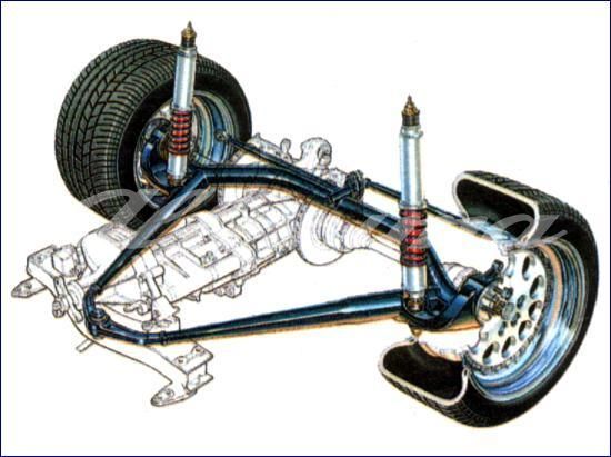

Praticamente il Ponte De Diòn con gli ammortizzatori , perno nella traversina e parallelo di watt per tenerlo sempre sul mezzo del mezzo, fa un curioso sistema di sospensione, è superato come sistema perchè le ruote sì sono parallele tra loro, però tendono a saltellare se prendono dei dossi o comunque sia asperità dell'asfalto anche se permette anche una lieve sterzata dell'asse posteriore utile in curva.

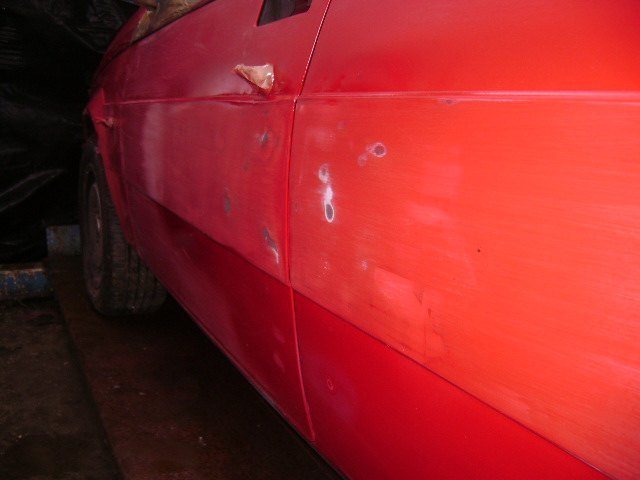

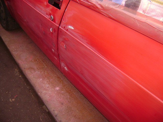

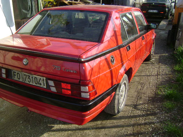

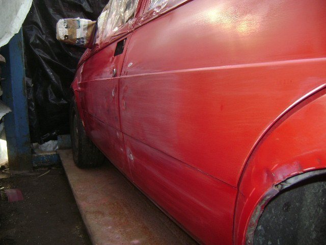

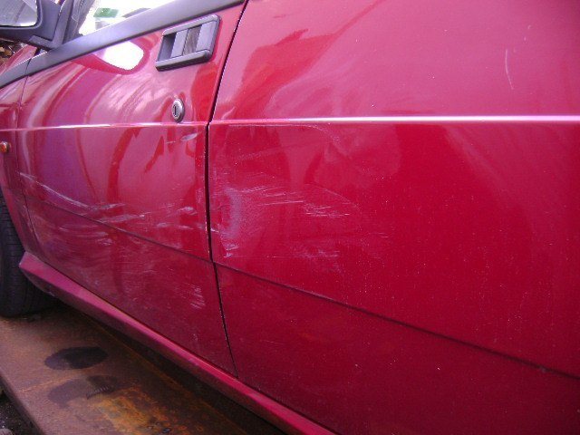

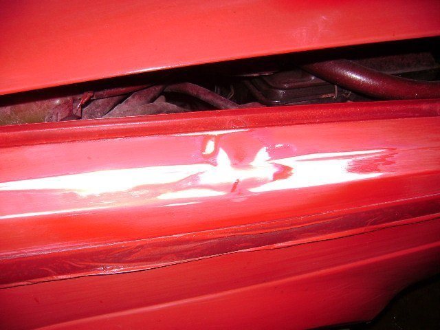

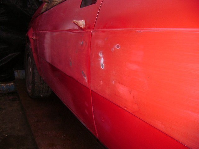

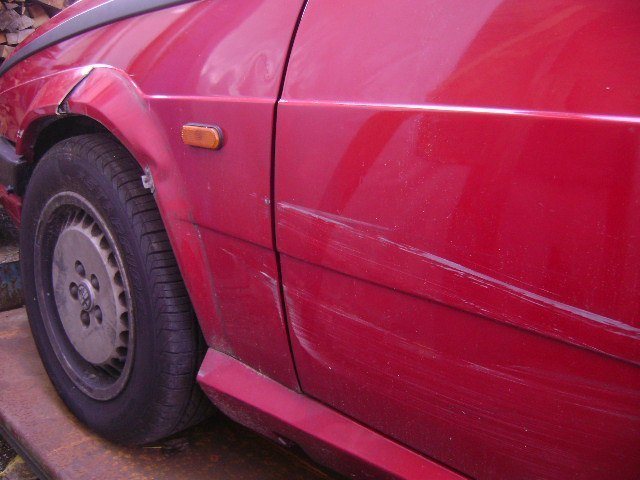

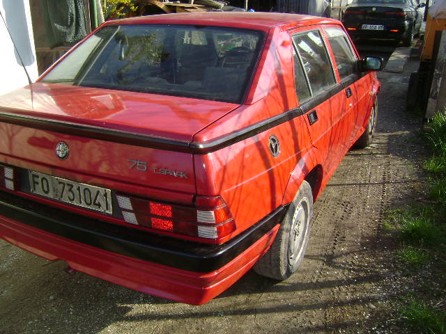

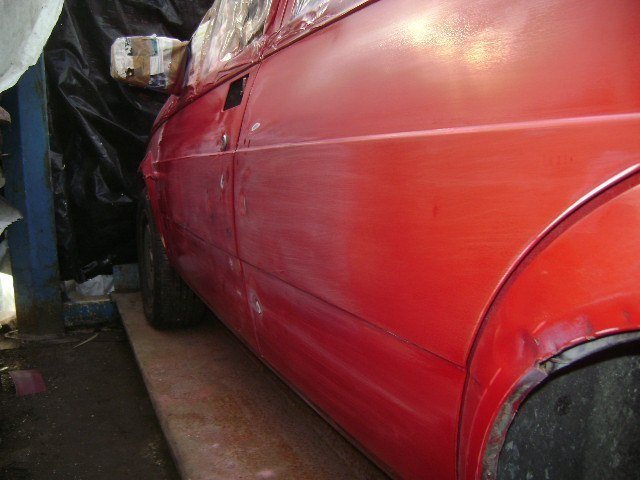

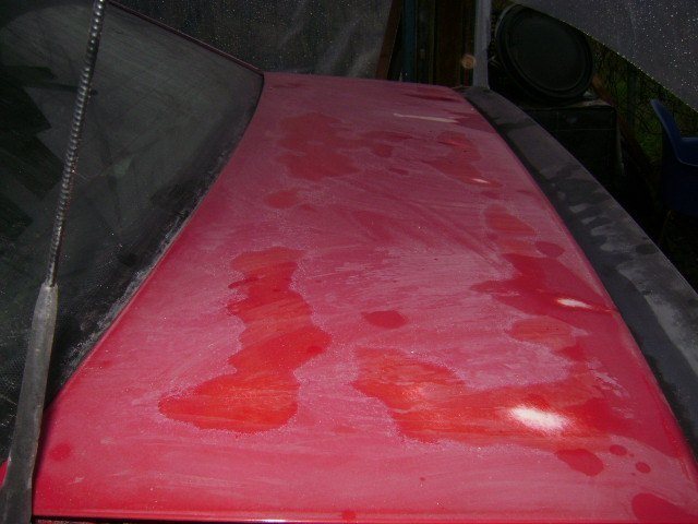

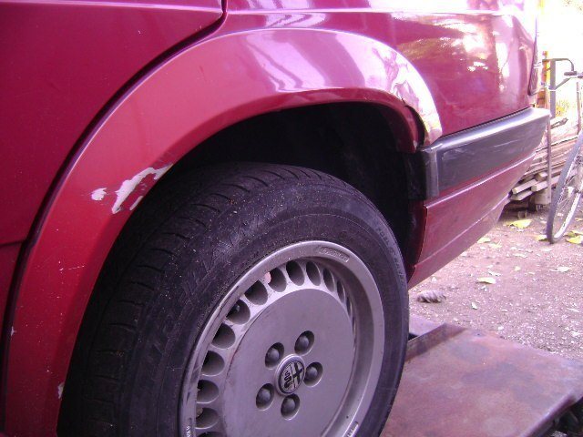

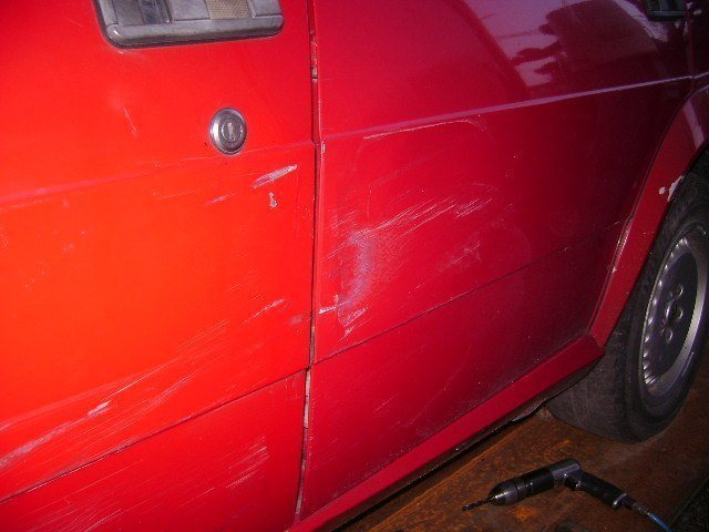

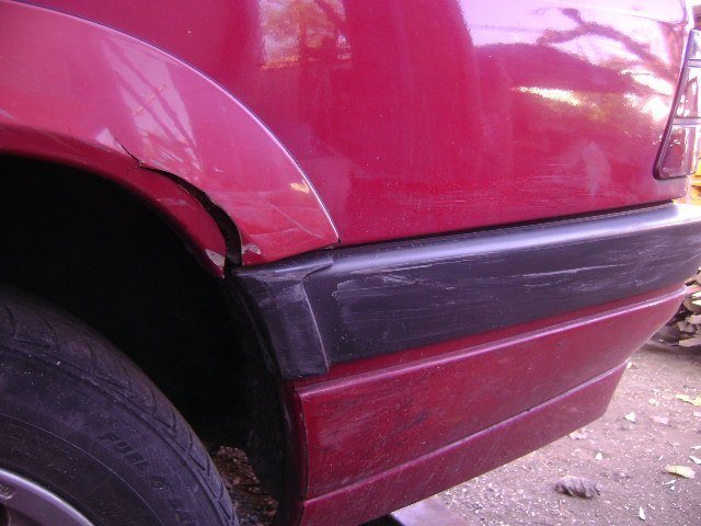

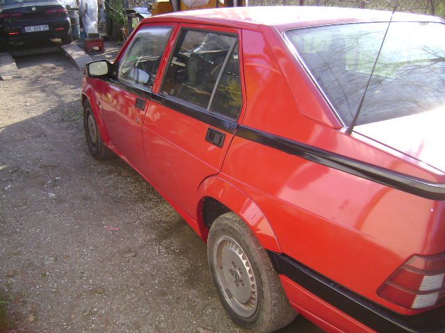

Iniziamo esteticamente dalla fiancata, ho fatto foto un pò da tutte le parti per far vedere com'era

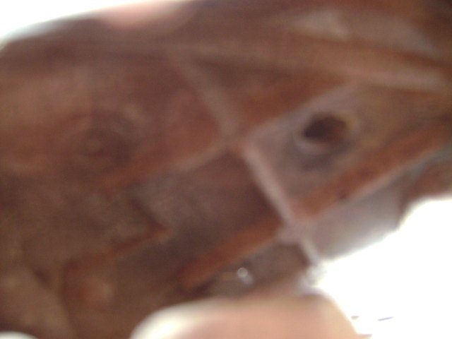

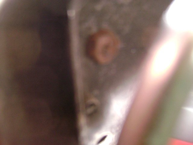

ruggine che si nascondeva sotto il parafanghino

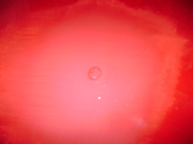

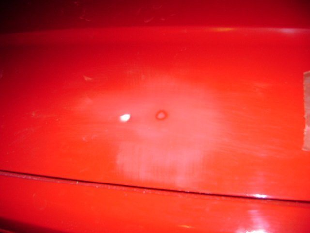

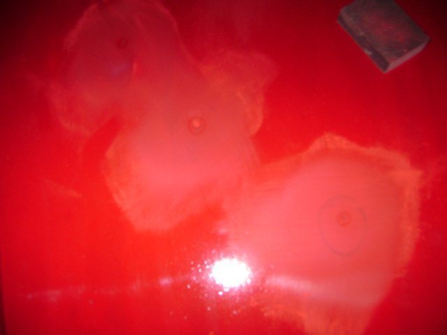

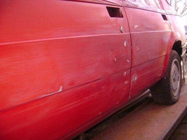

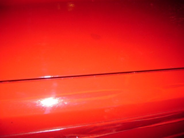

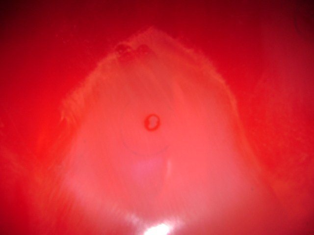

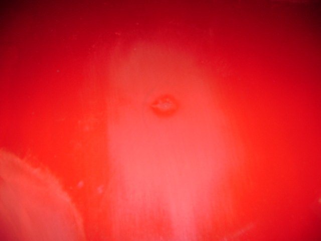

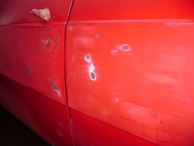

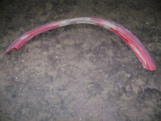

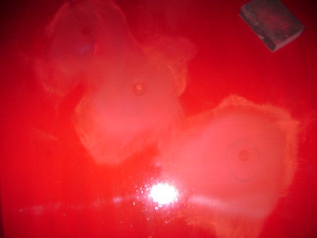

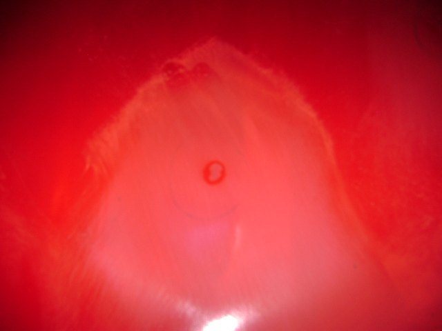

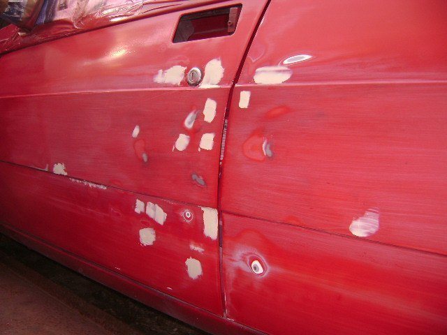

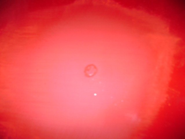

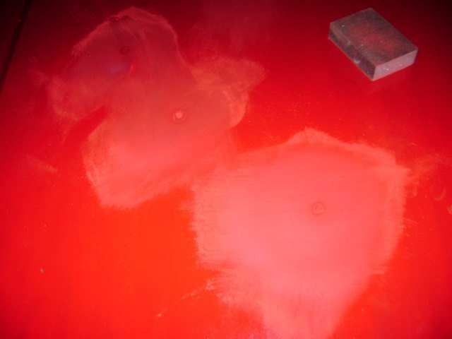

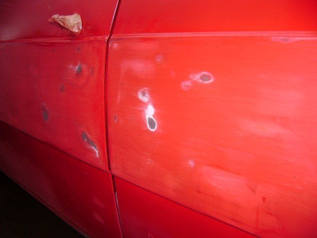

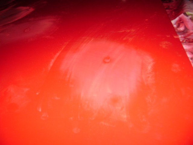

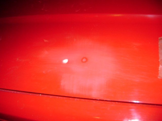

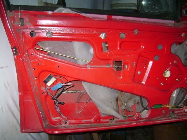

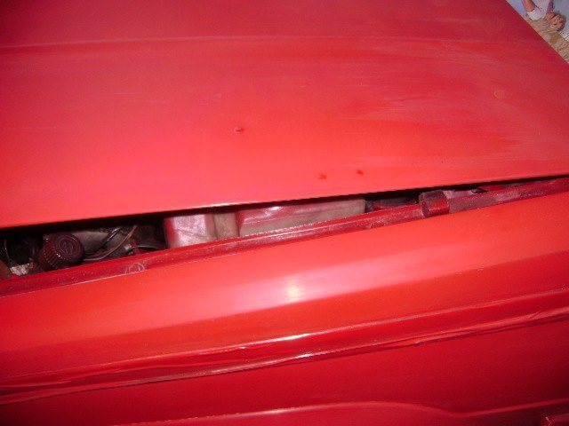

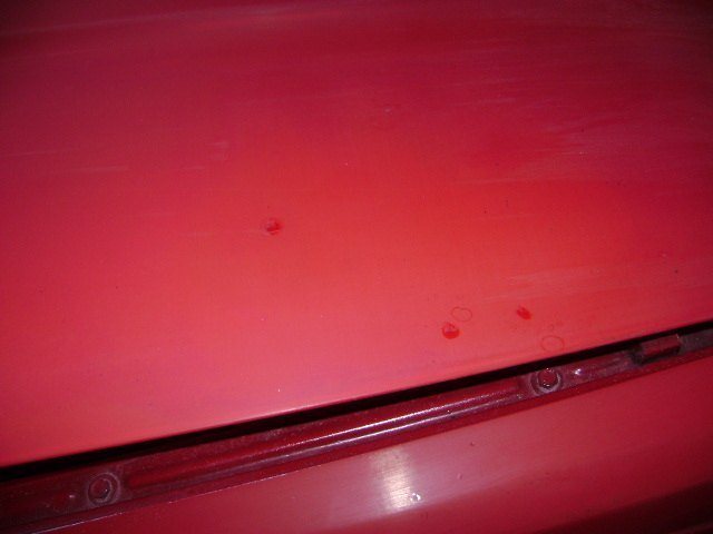

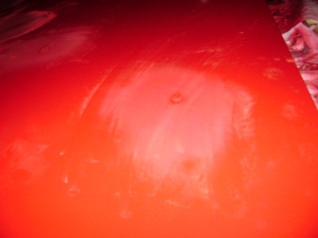

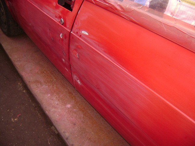

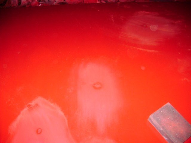

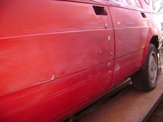

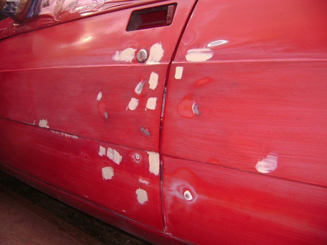

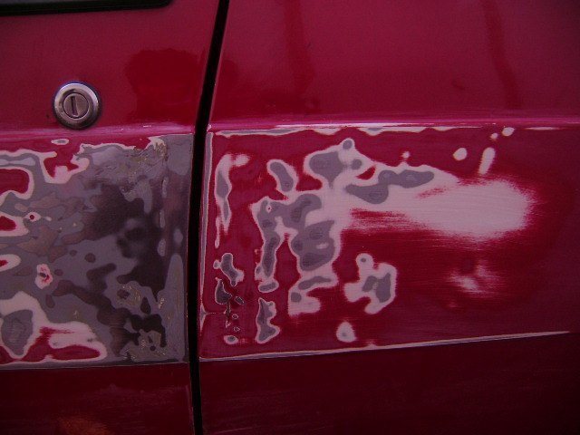

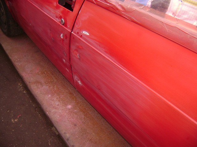

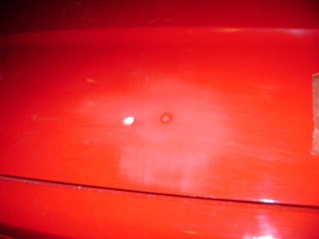

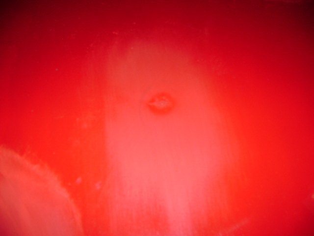

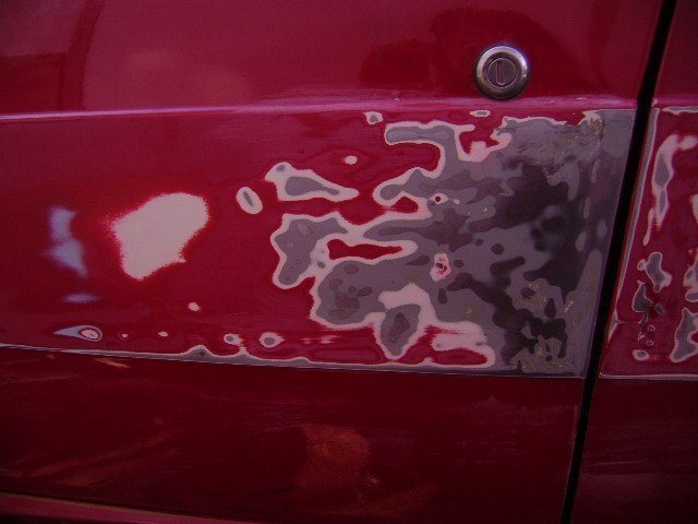

inizio con i sportelli a tirarli sù e ci sono riuscito abbastanza bene, perftti non vengono, smartella come vuoi ma i bugni rimangono sempre in quelle zone poi non è una passeggiata, tant'è vero che se non vai prima le piegature centrali com tiri sù, basta una piccola pressione del pollice che ritorna incassata forando da dentro in alcuni punti da poter essere il più diretto possibile

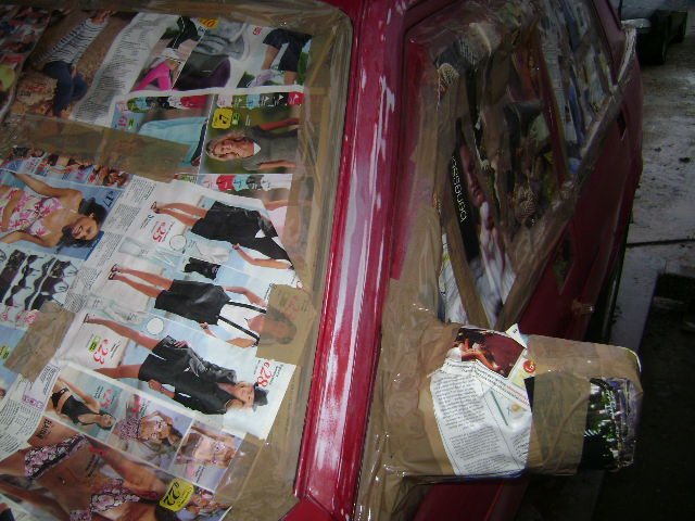

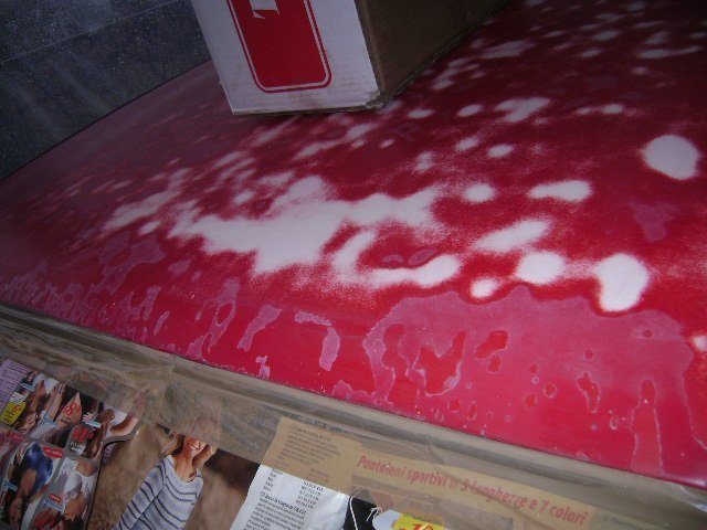

Dopo una buona tirata sù il meglio che si può, stucco, pareggio, una mano di fondo Primer per lamiera e poi una passata di rosso 130 lucido diretto però rimane qualcosa che devo ripareggiare, non ho fatto le foto, una due si dovrebbe vedere qualcosa, credo che questa sia la più rognosa riparazione fra tutto quanto...

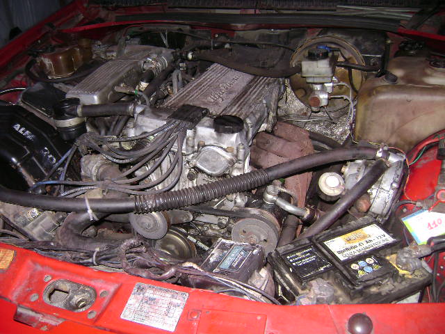

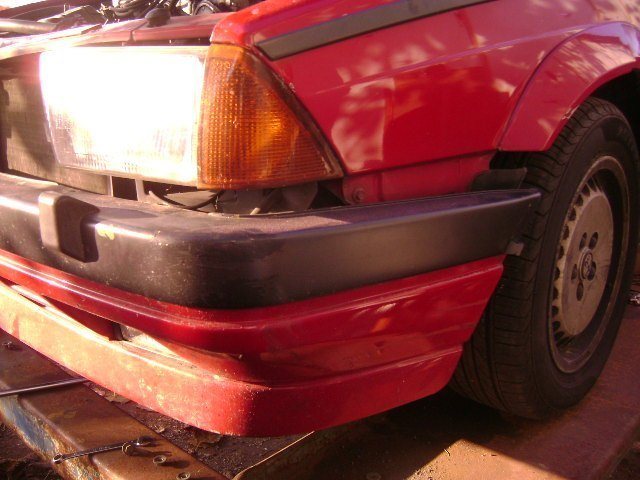

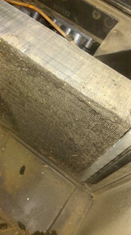

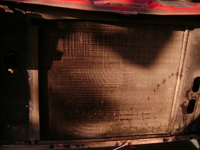

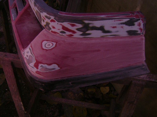

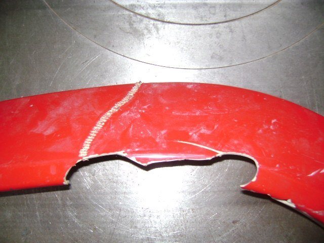

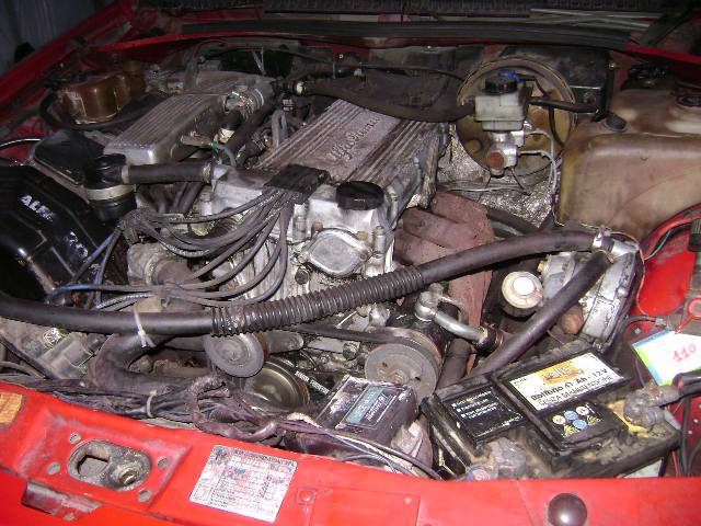

Tiro giù il paraurti anteriore e inizio a carteggiarlo per bene, una pulita al radiatore dato che ci sono

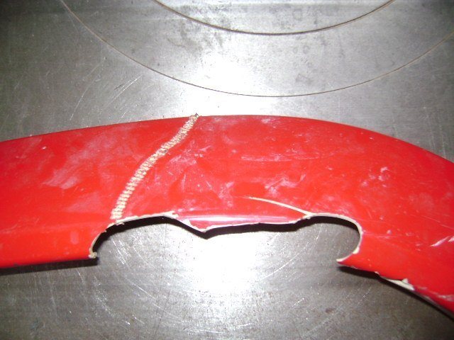

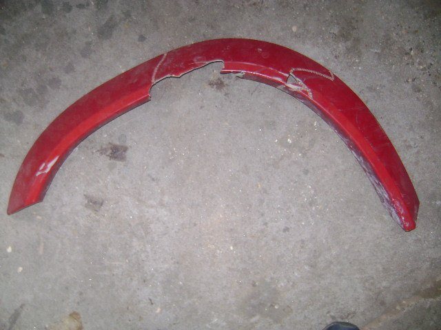

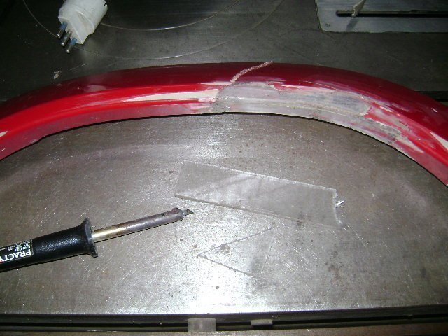

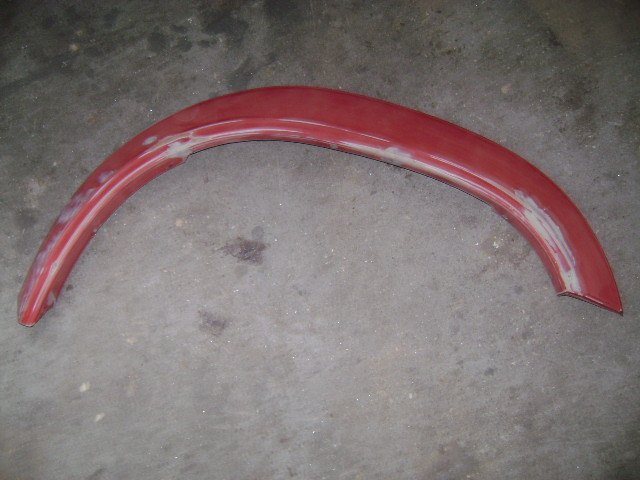

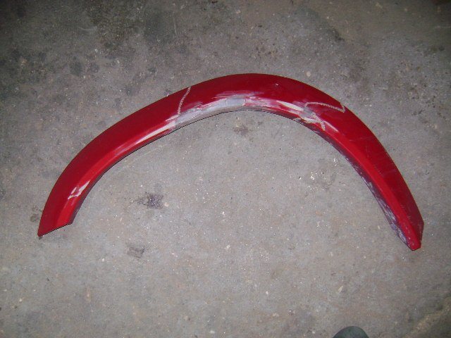

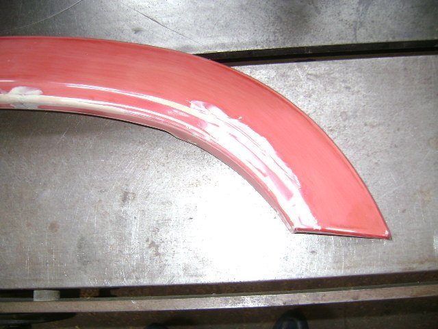

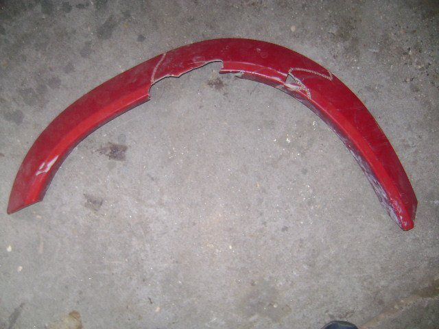

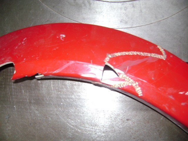

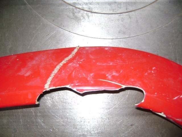

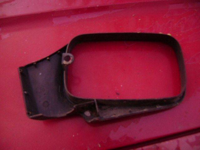

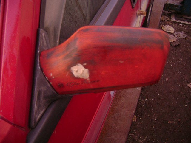

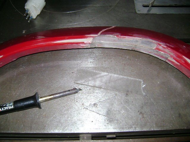

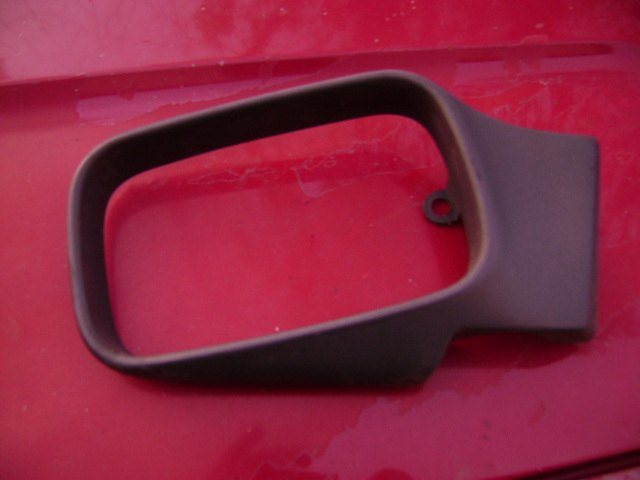

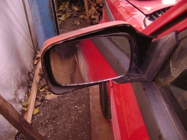

Non si è accontentata della fiancata, mi sganghera anche lo specchietto, non l'ha rotto però, solo la plastica che lo riveste
e bloccando dove le saldature della plastica sono saltate facendo il filetto e avvitando da dietro lo specchietto mettedno anche quei prodotti per filetti da impedire alla vite dis vitarsi

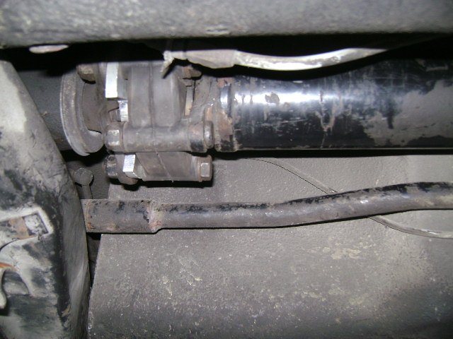

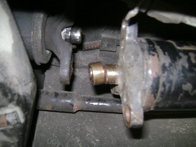

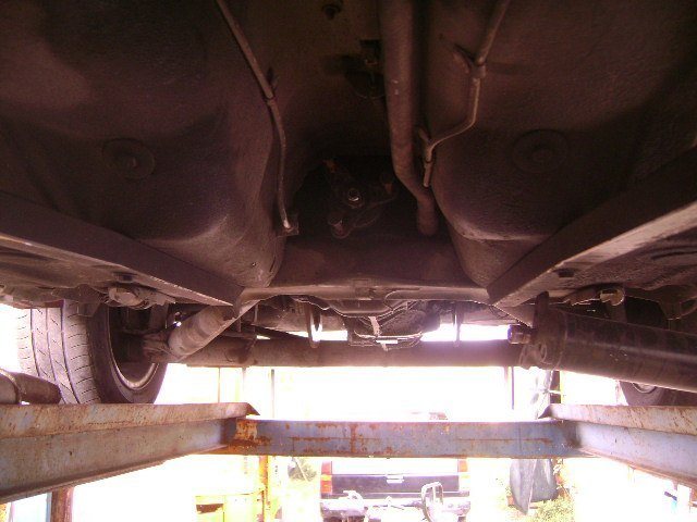

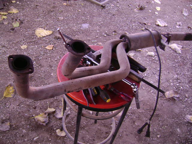

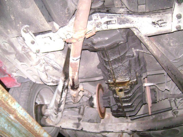

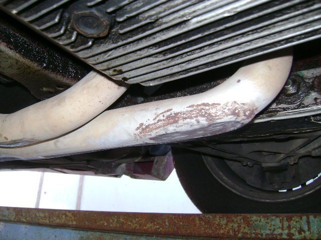

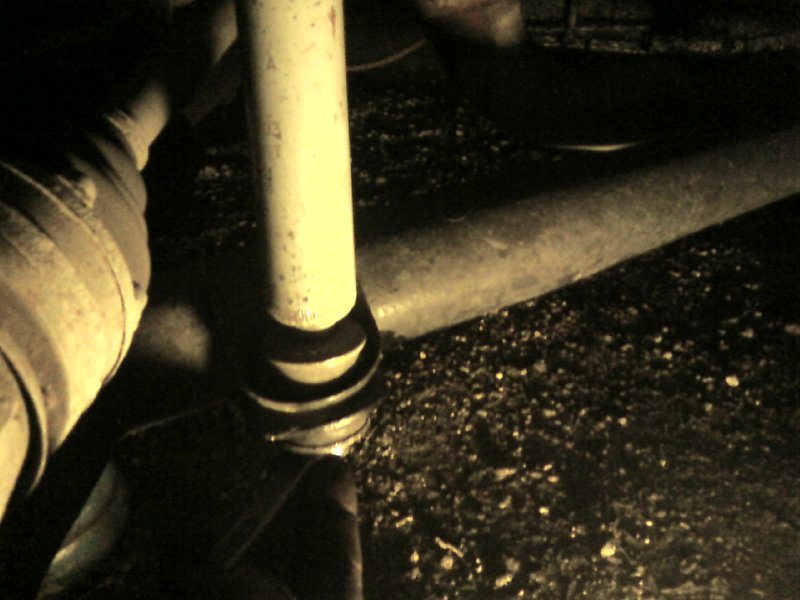

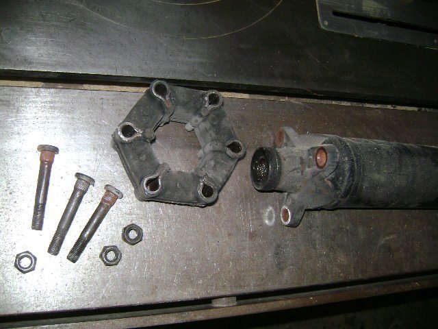

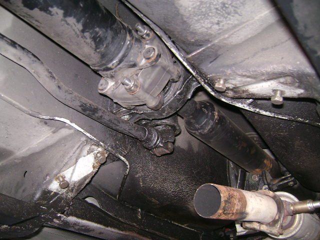

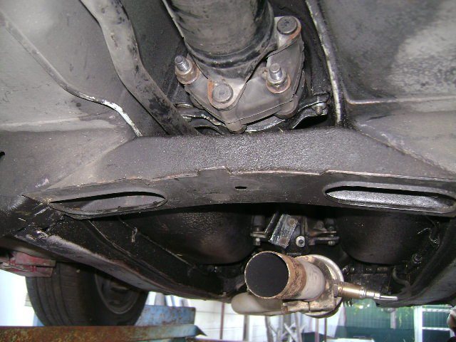

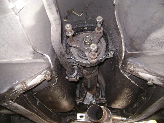

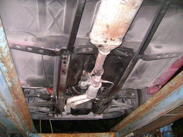

Adesso sotto tiraeg iù sia la marmitta che l'albero

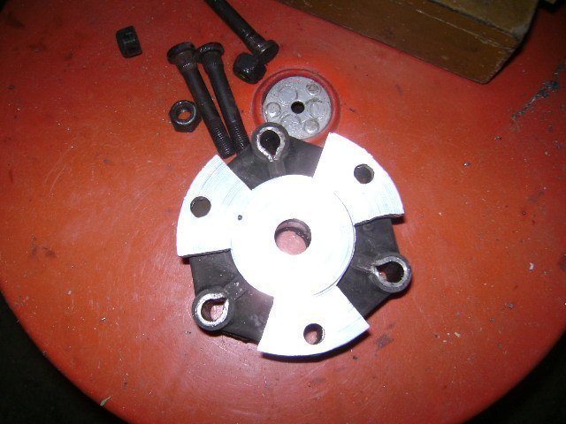

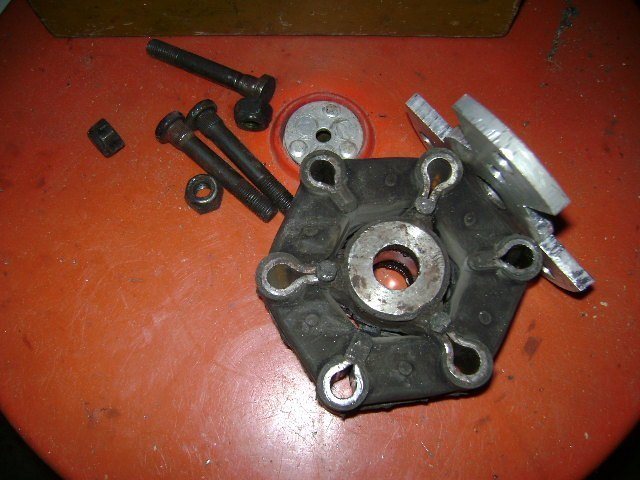

L'albero si presenta con una differenza di 8mm che sicuramente dipendono dalla traversina insieme al Ponte de Diòn

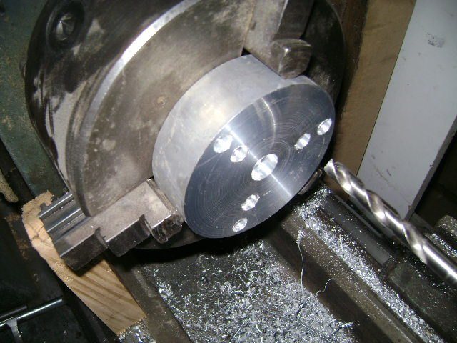

porta ad allontanare il cambio e ora ci devo fare qualcosa, perchè avvitarlo così vibra da matti e in primo momento pensavo anche ai perni che fossero imbarlati ma al tornio è perfettamente dritto.
Questa è la parte dietro la campana del cambio
Faccio una piastra dove mi attacco sulla parte del cambio per non spostare la parte anteriore che alla fine combacia perfettamente
inizio a montare l'albero
Quì ho fatto le foto mentre il motore era acceso e vedo anche se sembra fermo, non vibra nemmeno un pò, proverò più avanti se tiene gli sforzi, ma sicuramente funziona, in più non ci devo fare delle gare con questa, quindi per girare va più che bene.

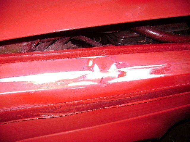

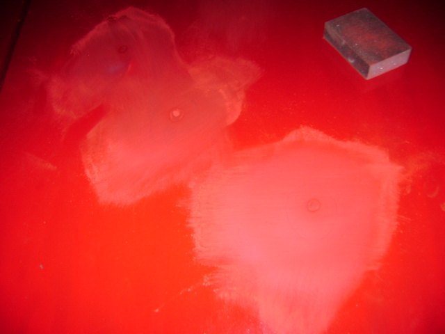

dato che c'ero ho dovuto sistemare anche questa ammaccatura che presumo sia la piaga di tnte 75 dove per quanto alzi rimane sempre quella curva molto bassa quando becchi i dossi quella tocca, non ci scappi, anche perchè le ruote sono indietro proprio all'altezza della seconda curva.

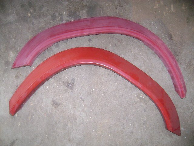

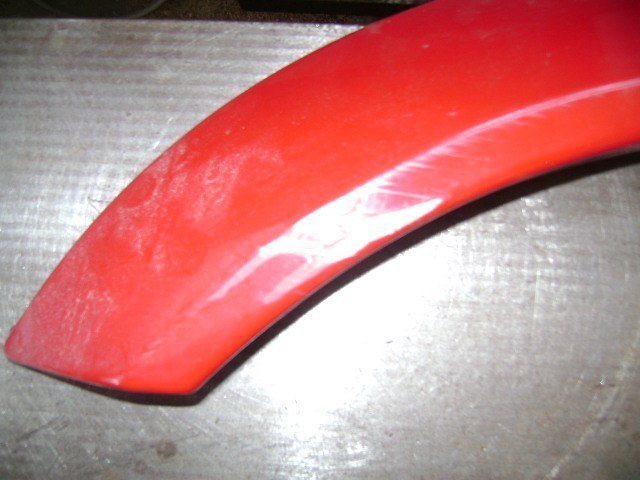

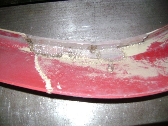

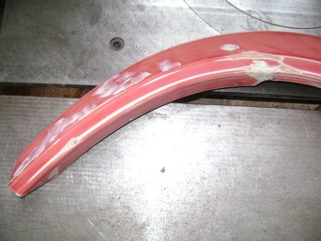

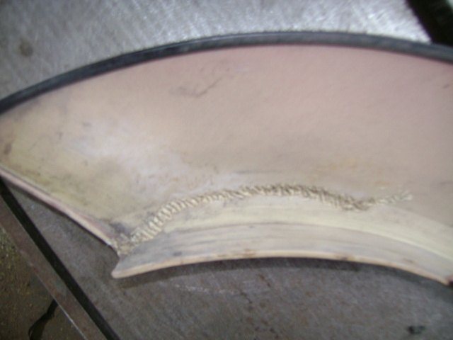

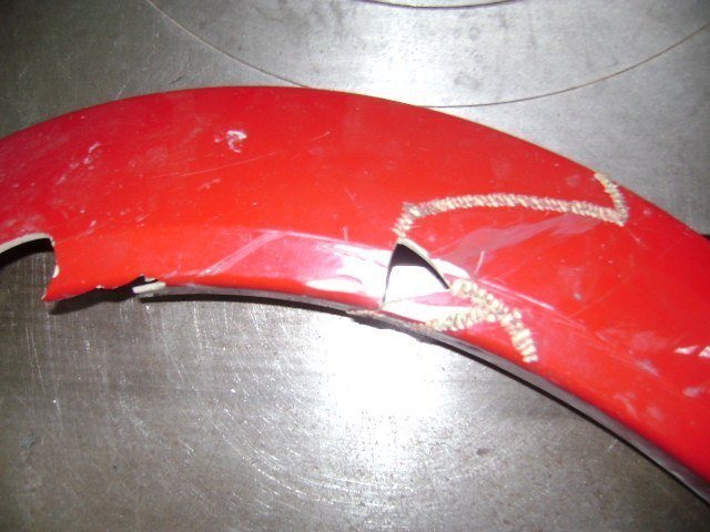

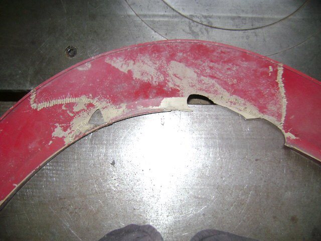

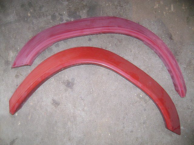

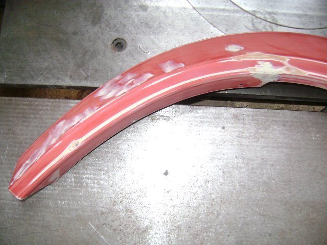

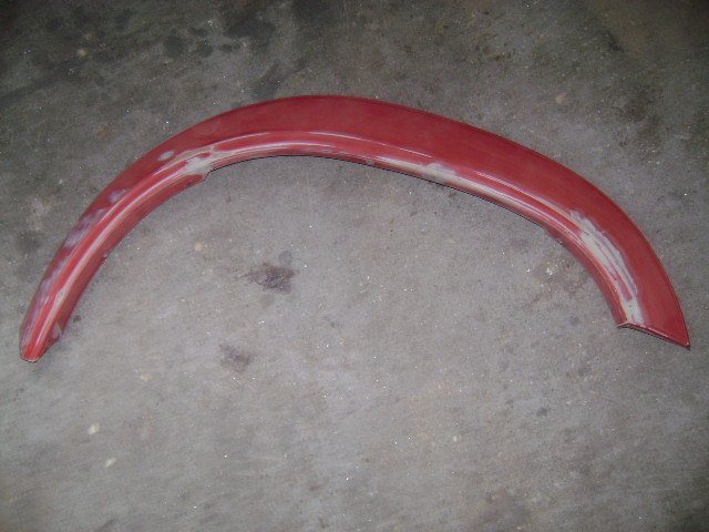

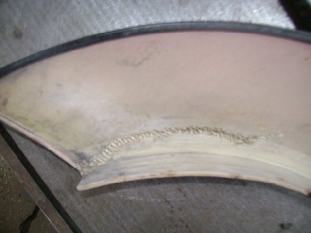

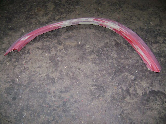

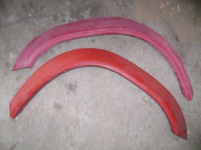

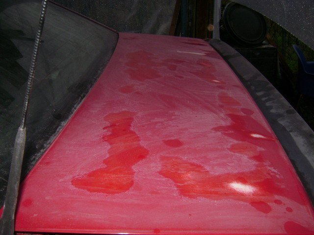

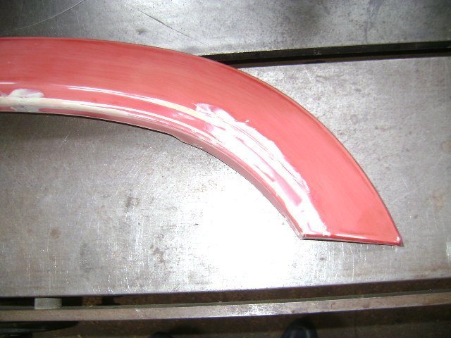

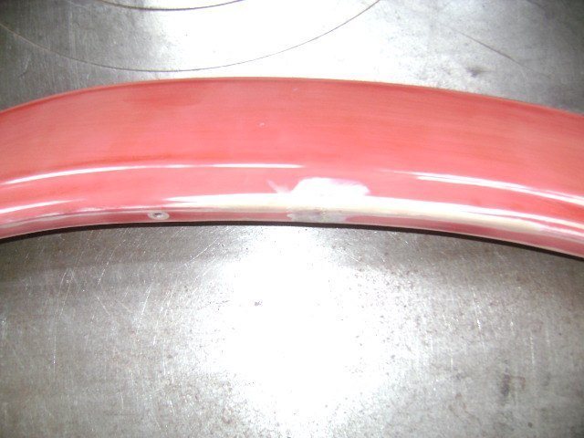

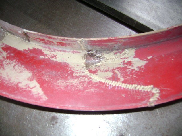

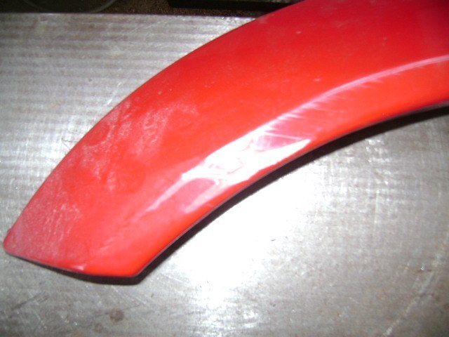

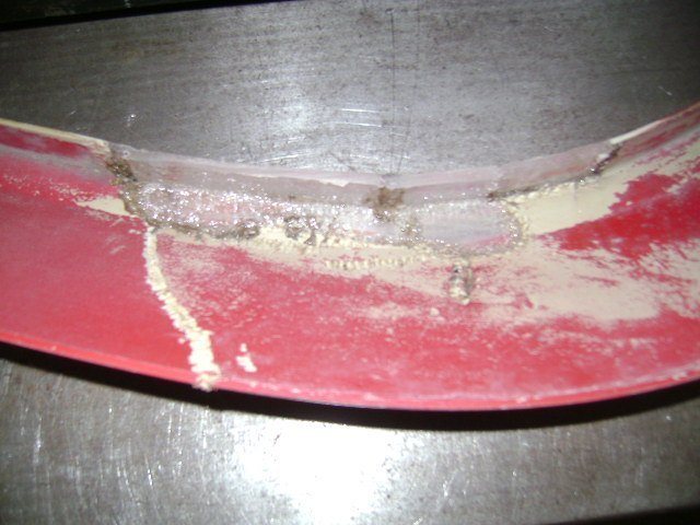

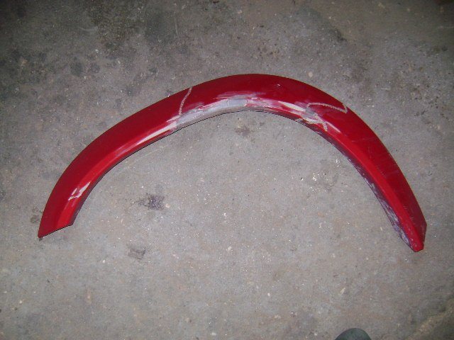

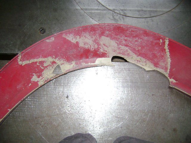

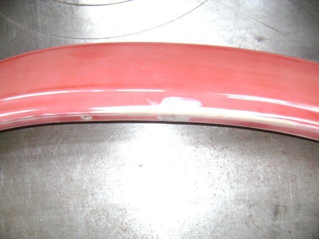

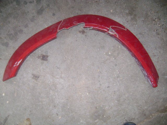

Sopno partito dai parafnghini dove ho tirato sù tutti i graffi, rigate fatte nel tempo

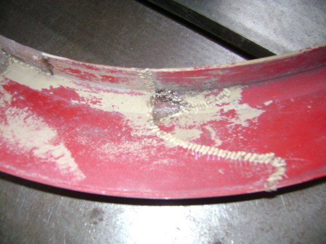

saldato i pezzi del parafanghino anteriore lato guida

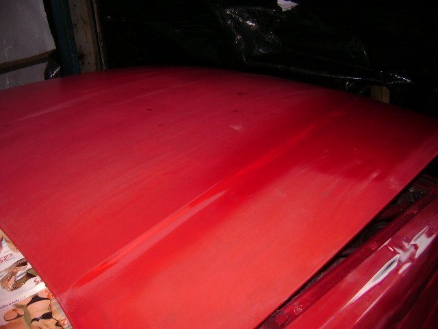

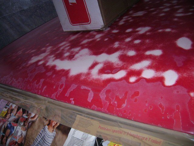

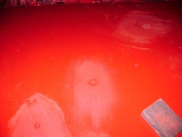

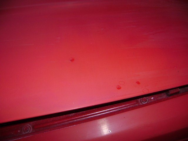

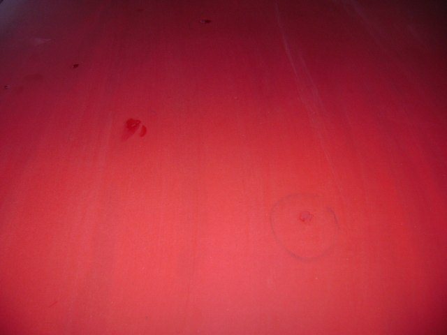

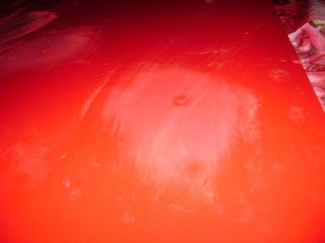

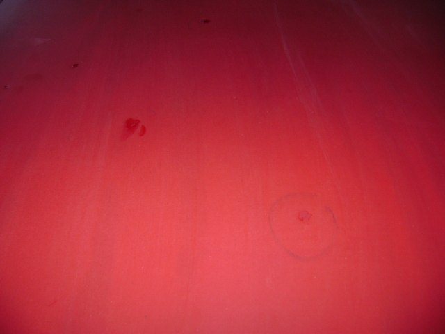

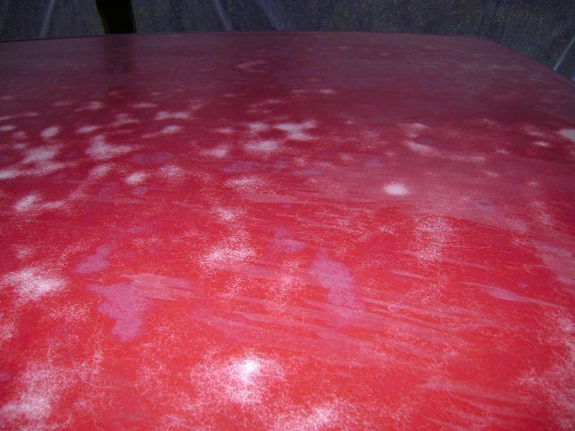

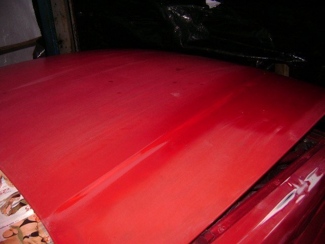

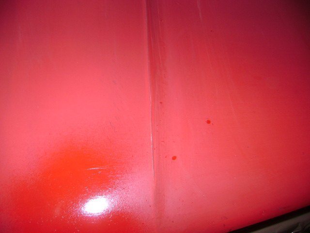

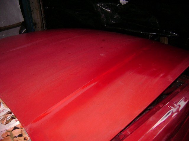

Poi sono passato al parafagho anteriore lato passegero che aveva un'ammactura fatta molto tempo fa e il cofano che di tutta l'auto è la più marcata parte nei confronti dei segni della tempesta dove c'erano dei curiosi bozzoli.
Prima ho tirato sù il possibile per poi dato una grossa mano di fondo da riempire e pareggiato a carteggio, poi dato una mano di colore per vedere come si presentava..

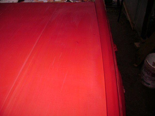

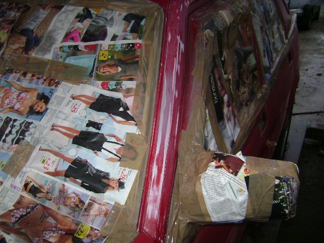

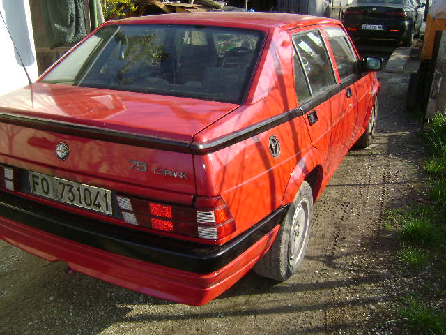

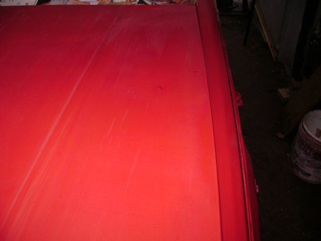

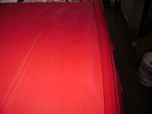

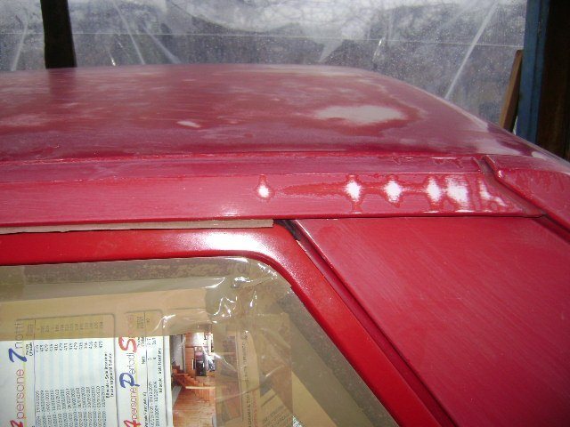

Una volta portato pari il muso ho iniziato a carteggiare tutta l'auto

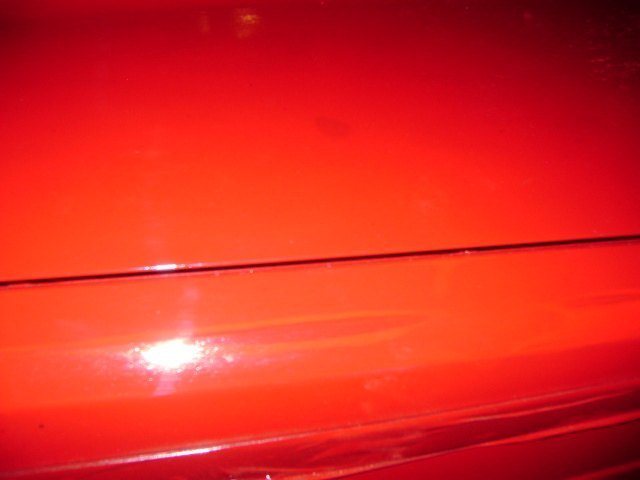

Una controllata i sportelli e una ripareggiata, purtroppo non sono venuti al primo colpo, ci ho passato e ripassato più volte

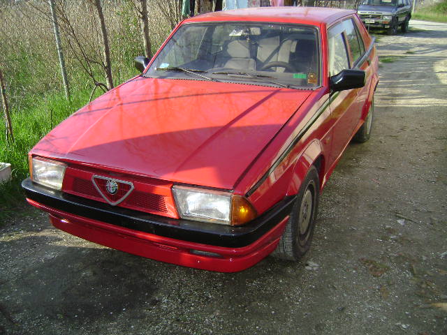

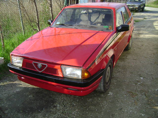

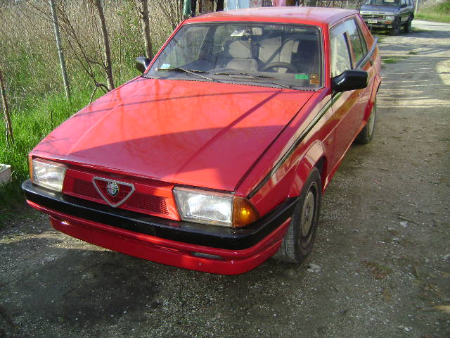

Perlomeno il premio è stato di rivedere la Signora ai suoi splendori
Adesso devo iscriverla nell'albo storico, perchè ero rimasto a piedi e mi serviva subito un'auto nel frattempo tant'è che presi una 156 1.8 TS a metano (sodisfattissimo pur qualche rogna dell'età) e qualche viaggetto con lei me lo farò sicuro :D

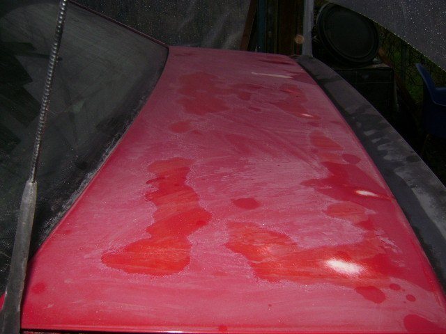

Visualizza allegato 121510Visualizza allegato 121511Visualizza allegato 121512Visualizza allegato 121515Visualizza allegato 121519Visualizza allegato 121520

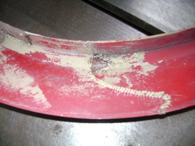

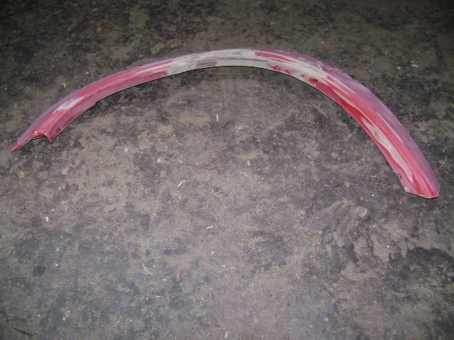

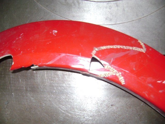

Visualizza allegato 121516Visualizza allegato 121517Visualizza allegato 121521Visualizza allegato 121522Visualizza allegato 121525Visualizza allegato 121524
Visualizza allegato 121514Visualizza allegato 121513Visualizza allegato 121518Visualizza allegato 121523

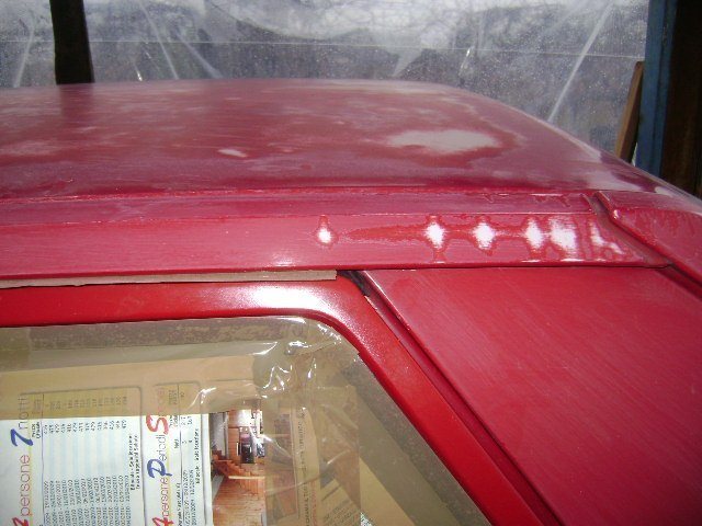

Visualizza allegato 121526Visualizza allegato 121527Visualizza allegato 121528Visualizza allegato 121529Visualizza allegato 121530Visualizza allegato 121531Visualizza allegato 121532Visualizza allegato 121540Visualizza allegato 121541Visualizza allegato 121542Visualizza allegato 121543Visualizza allegato 121544Visualizza allegato 121545Visualizza allegato 121546Visualizza allegato 121547Visualizza allegato 121548

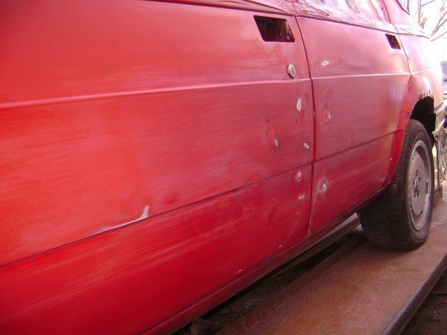

Visualizza allegato 121533Visualizza allegato 121534Visualizza allegato 121537Visualizza allegato 121538Visualizza allegato 121539
Visualizza allegato 121535Visualizza allegato 121536Visualizza allegato 121549Visualizza allegato 121550Visualizza allegato 121551Visualizza allegato 121552
Visualizza allegato 121553Visualizza allegato 121554Visualizza allegato 121555Visualizza allegato 121556

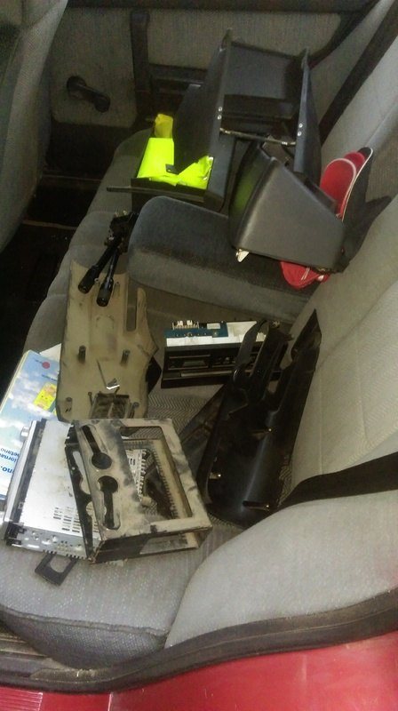

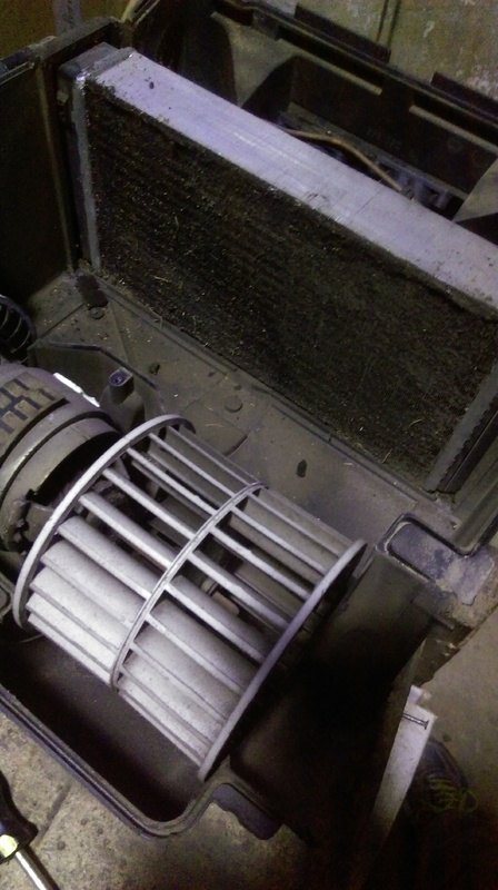

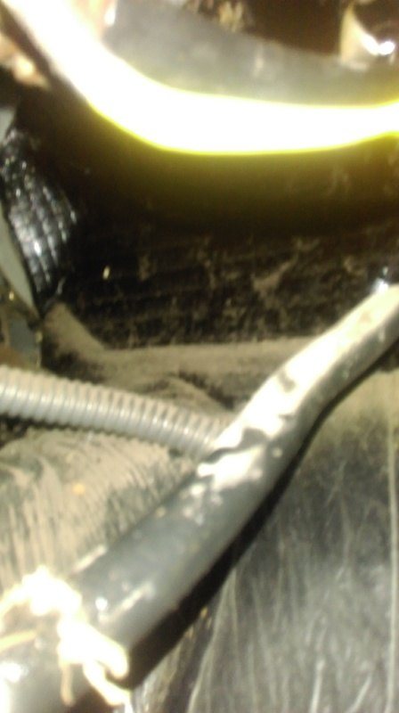

Se per caso il motorino del riscaldamento non parte più un giorno ...son ca***
Ho dovuto smontare tutto il cruscotto per arrivarci, non è pratico come nella 156 purtroppo
IMAG0795.jpg IMAG0797.jpg IMAG0796.jpg IMAG0798.jpg IMAG0799.jpg IMAG0800.jpg IMAG0802.jpg IMAG0801.jpg
purtroppo aveva i suoi perchè per non funzionare...
Alla fine si era staccato uno spinotto del motorino che l'ho provato con una batteria ocn del collegamenti volanti.
Una bella pulita a tutto quanto e poi a rimontarlo, però è stata dura nel senso che per evitare di smontare veramente tutto ho dovuto un pò castigarmi, altrimenti anche il volante bisognava cavare, staccare tutto il cablaggio del cruscotto e poi avresti lavorato in comodità, non me la sono sentita, son sincero...
Ho sperefito sfruttare lo spazio lato passegero dato che da lì raggiungi tutto allargando un pò, il premio a questi giorni avere il caldo in macchina :D

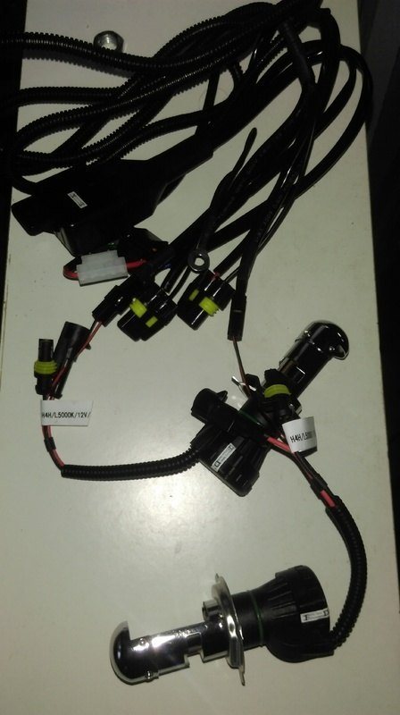

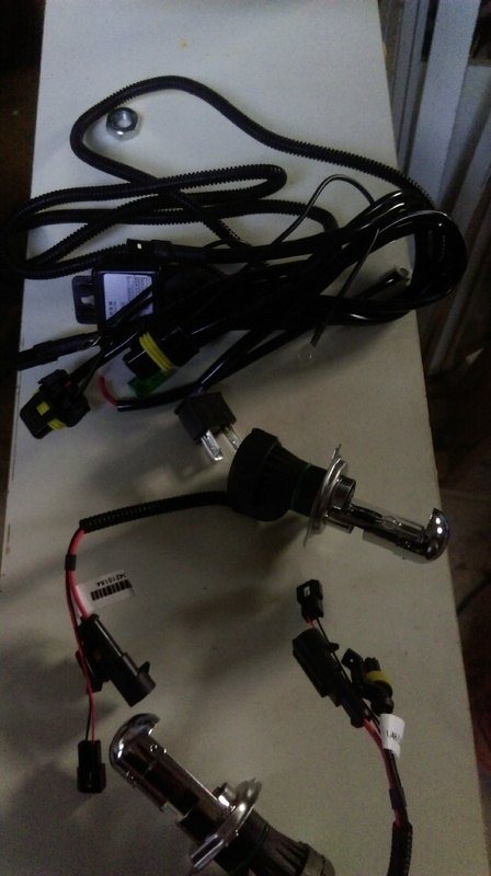

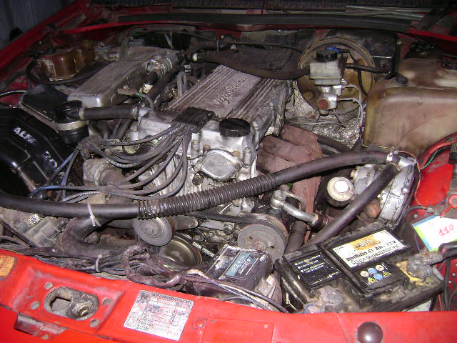

Illuminazione della strada e segnaletica, ora dispone di led sul posteriore tranne le frecce e gli Xeno H4-3 da 35W a 5000k, che sono a unica lampada Xenon in posizione da riposo in anabagliante, mentre retrare per fare da abbagliante dato esce dallo schermo che impedisce da un lato di proiettare la luce, con un'elettromagnete al comando delle alte luci.
Unico difetto da non usare per lampeggio di giorno, perchè si devono riscaldare per qualche istante e si rischia di rovinarle col tempo però ho notato un risparmio di carburante se la usate prevalentemente di notte.
Il consumo tra lci led e Xeno si riduce e non scottate tutte le sedi delle lampade che non è poco, dato che dietro la maggior parte dei falsi contatti è per scottature
Non necessita di modifiche, un montaggio rapido e ho visto che è migliorata parecchio la visibilità di notte, anche con pioggia e nebbia, magari un pelino più basse, perchè dalla parabola del fanale purtroppoha il lato destro leggermente più scavato per illuminare più alto rispetto alla parte sinistra per illuminare il fosso, ma ho anche un cono decisamente migliore rispetto prima.
Una foto la farò così ci si rende conto facilmente
