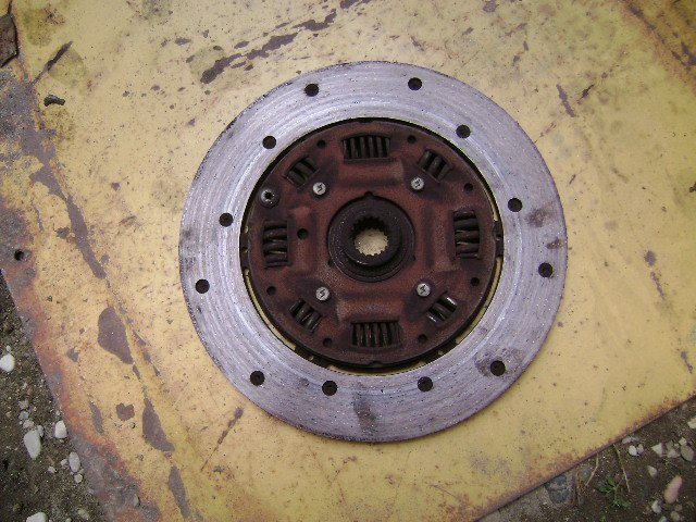

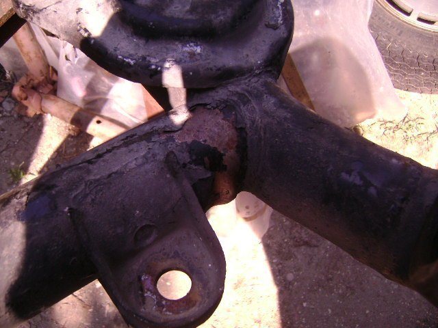

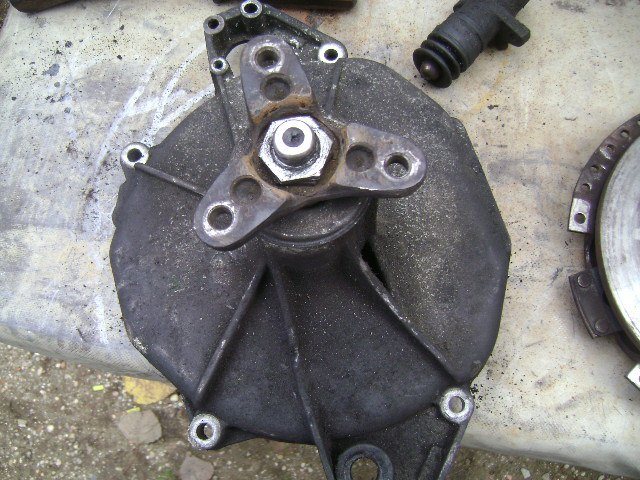

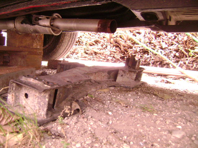

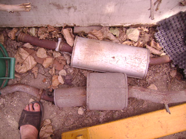

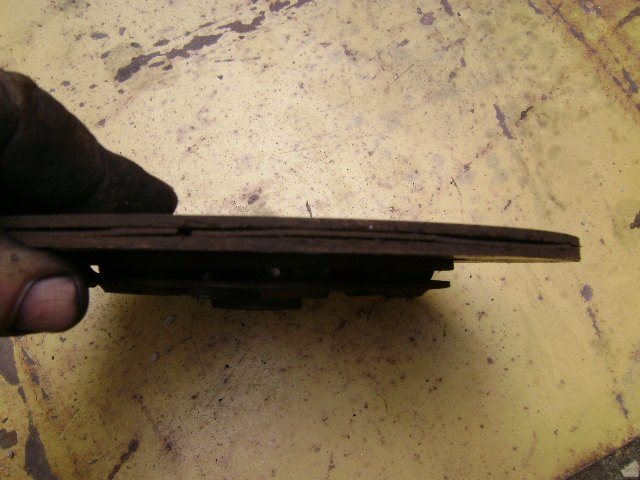

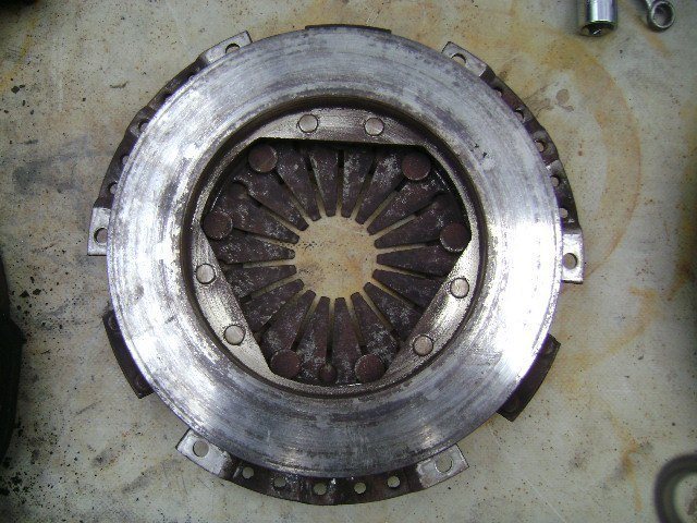

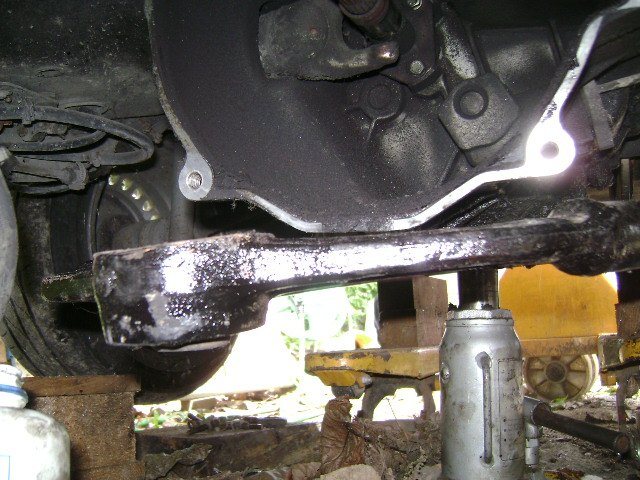

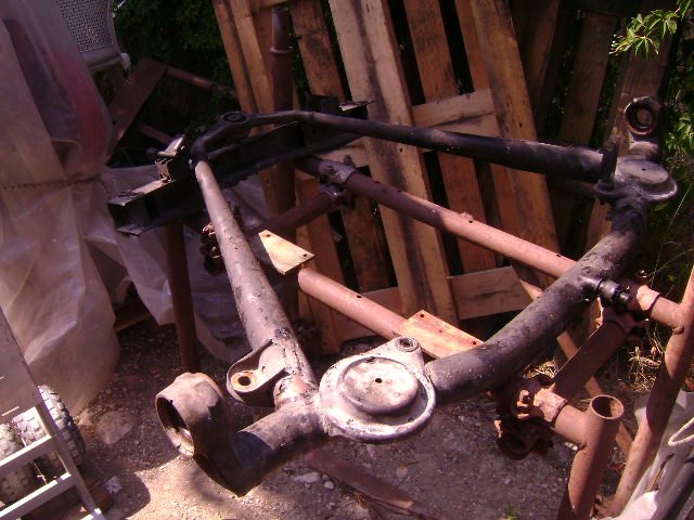

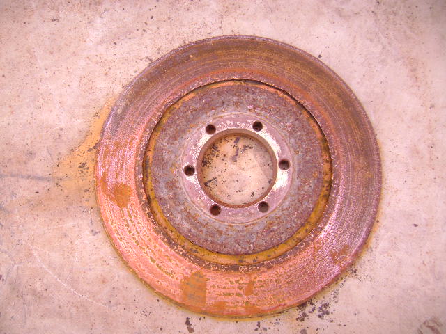

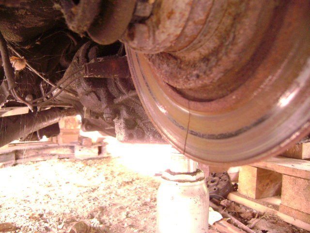

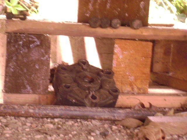

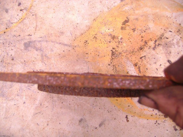

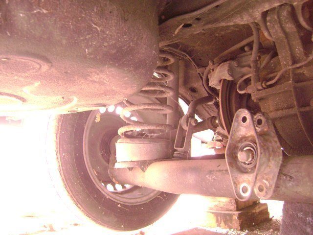

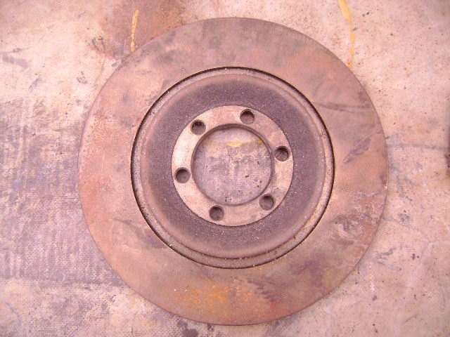

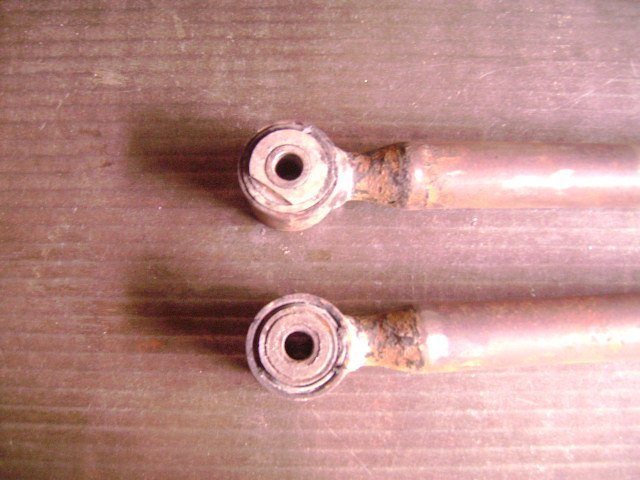

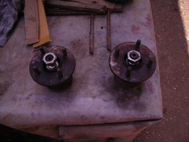

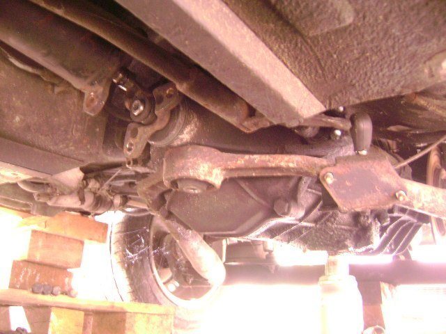

Un pò di manuntenzione alla parte dietro che ne aveva bisogno, tipo i silent block che non esistevano ormai più, sostituiti i dischi freni sistemato il gommino del ponte de Diòn, sostituito le bombole del metano che erano scadute, sostituito un semi asse, sostituito un parastrappi dell'asse di trasmissione, sistemato il centrale e il finale delle marmitte, dato che saldo a TIG riesco a saldare anche spessori piccoli...
DSC00440.JPGDSC00441.JPGDSC00442.JPGDSC00443.JPGDSC00444.JPGDSC00445.JPGDSC00446.JPGDSC00447.JPGDSC00449.JPGDSC00450.JPGDSC00453.JPGDSC00455.JPGDSC00456.JPGDSC00457.JPGDSC00458.JPGDSC00459.JPGDSC00461.JPGDSC00463.JPGDSC00464.JPG
Dunque a lavoro compiuto ci ho iniziato a girare e devo dire che finalmente è ritornata ad viaggiare dritta, perchè il retro tra ponte de Diòn e le due stecche che si vedono dal retro dell'asse, se c'è un minimo gioco vi ritrovate il posteriore che sterza senza motivo e dovete correggere la linea con lo sterzo...insomma si zigzaga lungo la strada e se si fa un lungo viaggio diventa impegnativo.

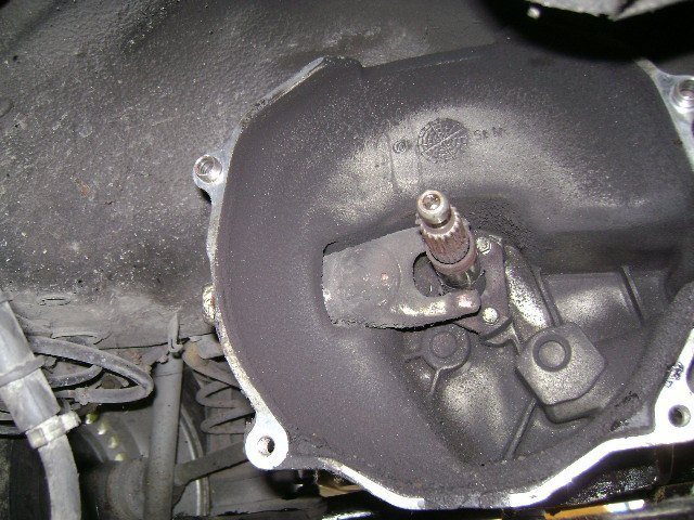

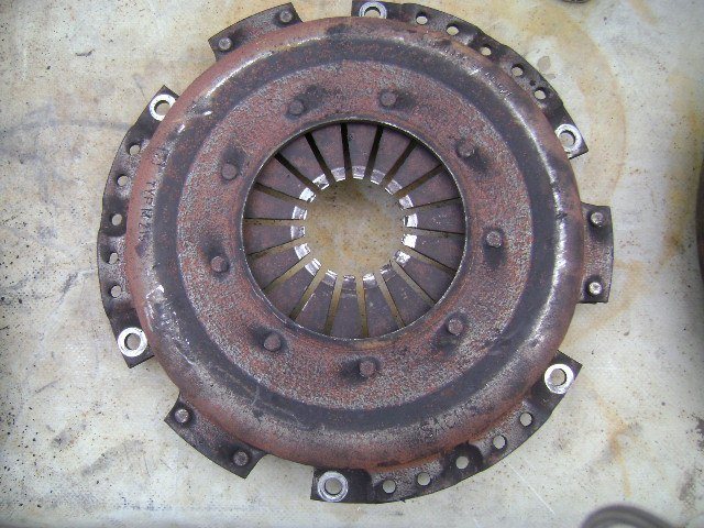

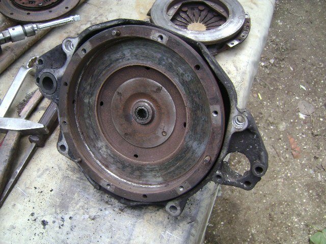

Sulla frizione ho voluto ungere anch'io la forchetta che fa leva sul cuscinetto spingidisco (curioso) e come risultato ho eliminato sia quel bellissimo gnick e in più è diventato ancora più morbido il pedale.

bel lavoretto di manutenzione per un'auto che merita ogni attenzione
#58
Veramente un ottimo lavoro, logicamente per avere un'auto sempre performante e sicura, è necessario fare anche dei lavori straordinari di manutenzione.
#59
Sì ragazzi, ogni tanto controllo l'auto......anche perchè se la dai in mano a un meccanico poi dopo bisticcio, lo faccio io così se me la devo prendere, me la prendo con me :D
Ho aperto la frizione perchè c'era l'occasione, visto che quando cali il cambio per controllare il Ponte de Diòn, il cambio ce l'hai in mezzo e devo dire che dopo 390.000km la frizione è ancora buona, anche perchè se accelero cambio e stacco subito il motore è già in presa con la trasmissione.

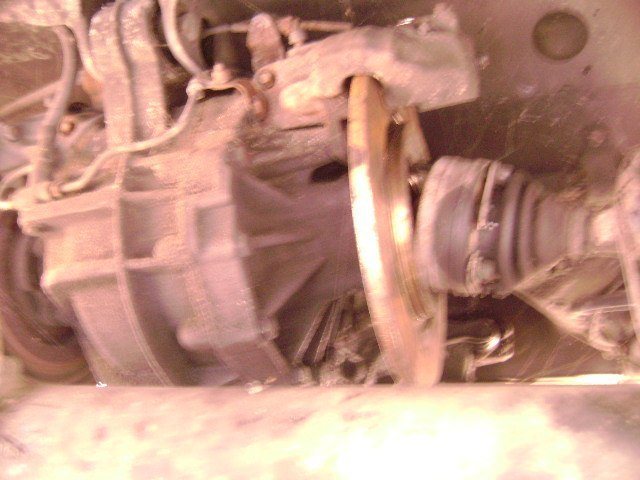

Il 18-agosto purtroppo una ClasseA 140 aveva problemi all'idroguida forzando per sterzare, tant'è che fatto una rotonda si è ritrovata uno sterzo duro dove si ha radrizzato ma non a sufficienza da andare fuori mano, ha dovuto forzare per rientrare, ma ahime il volante gli ha risposto di colpo che è finito sulla fiancata della 75 parcheggiata piegando il mozzo posteriore ammaccando i due sportelli per uscire dal parafango anteriore lato guida.

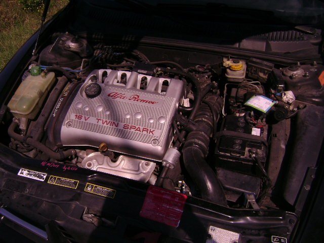

Io ho sostituito il ponte de diòn con uno di una 1.8 a carburatori, però ho dovuto sostitire i mozzi
Ora montato con i mozzi della TwinSpark l'assetto nno è cambiato, non cambia nulla, giusto l'albero di trasmissione un pò corto per via di qualche differenza da parte degli apoggi del cambio, per il resto non cambia nulla, la signora è ritornata lei, gli devo tirare sù per bene i sportelli, perchè sono ancora rigati, però riesco ad usare ancora quelli, appena posso faccio una foto di loro.
