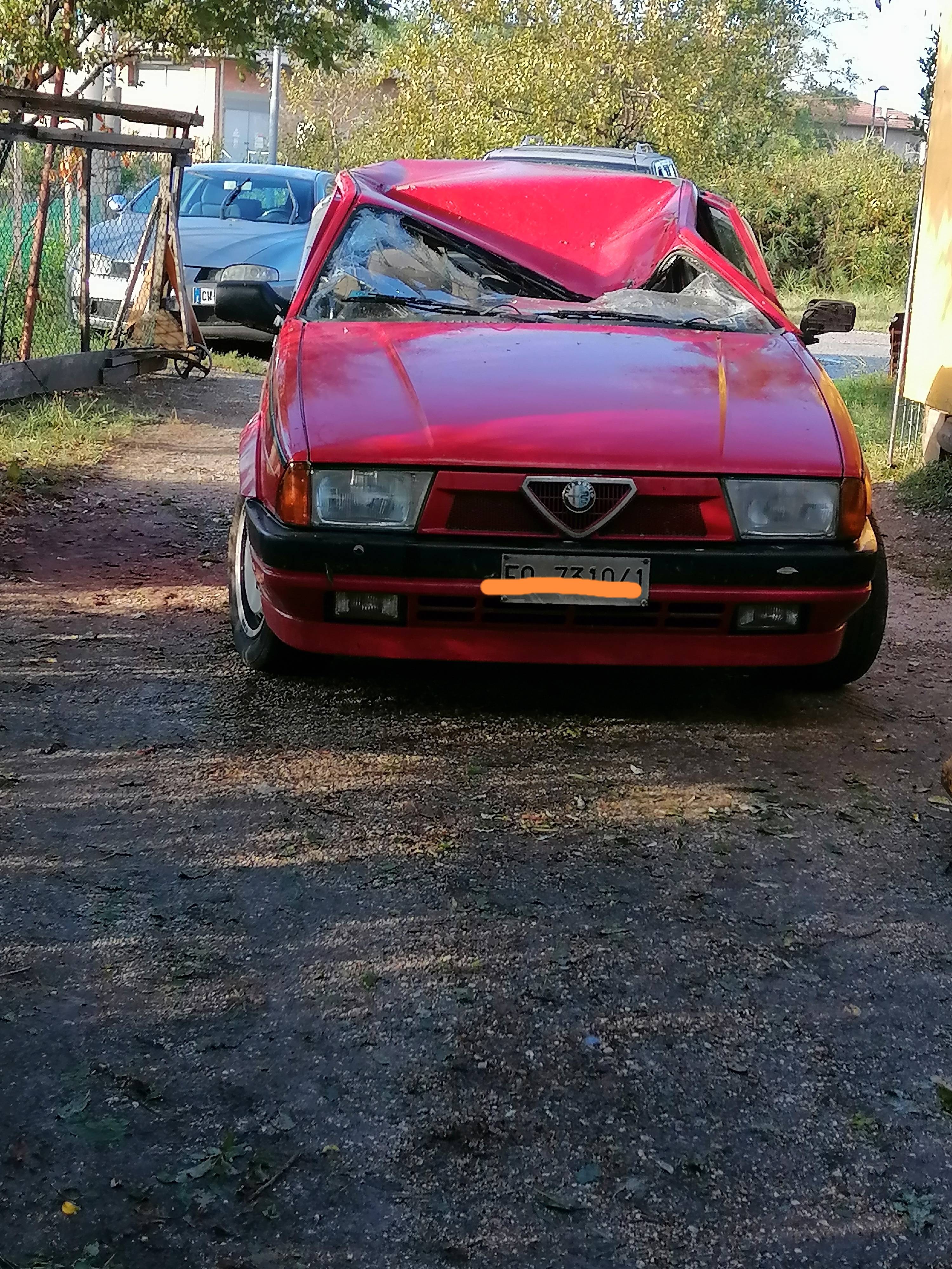

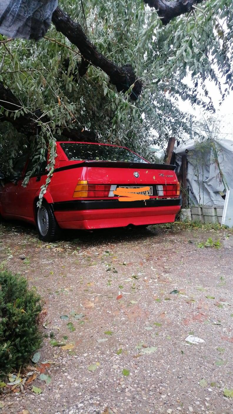

Oggi purtroppo il maltempo dopo le Marche ha preso di mira più che altro la Romagna e tra indondazioni e sdradichamenti di alberi ho avuto un grosso danno pure io, purtroppo...
Un albero che ho in cortile si è abbattutto sulla mia 75 ts, è messa male, e ho dovuto lavorare tutto il pomeriggio per tiralra fuori.
Va in moto, frena tutto quello che si vuole, solo che la tettotia ha dovuto sorreggere un albero e francamente non so questo giro come sistemarla...
