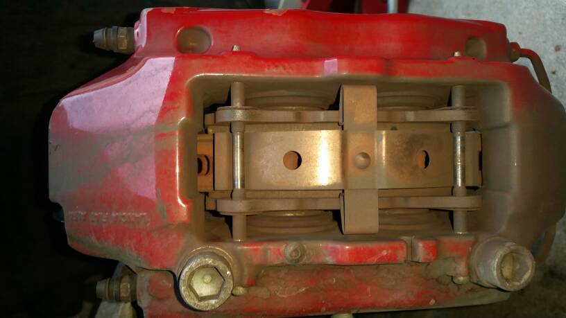

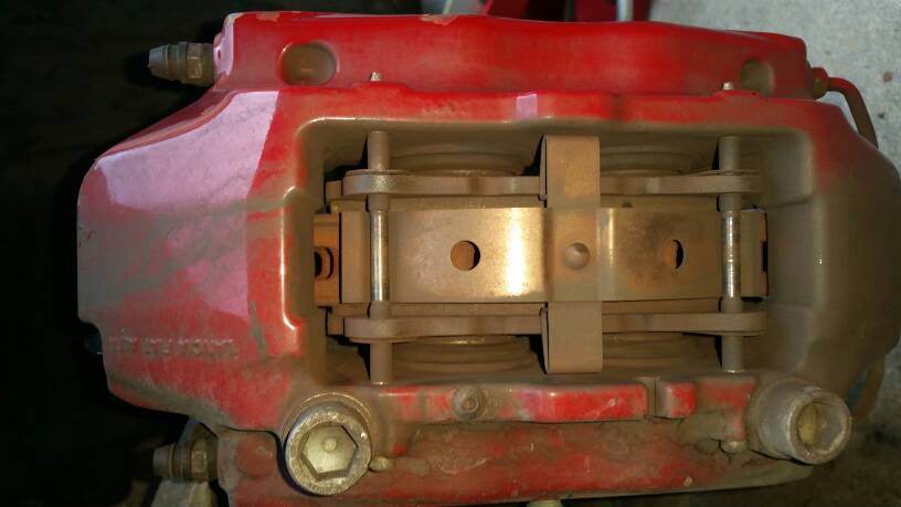

Ragazzi cosa cosa consigliate voi come ricambio racing di pastiglie e dischi anteriori ?? Scusate l'OT ma visto che eravate in discussione .. grazie ancora
Pastiglie ferodo ds 2500 -dischi quello che vuoi ;) conta solo che i Brembo hanno una ghisa della madonna e con pastiglie originali o ancora di più con le ds sono eterni . I tarox invece si consumano un po' di più .. ma non sono male . Ma dipende sempre da come freni .. l usura e il comportamento dei freni sono molto personali .
Grazie zio per la dritta [emoji106][emoji6]
