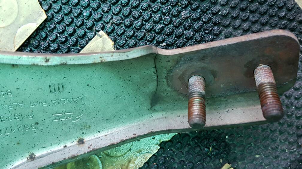

Radio ragazzon continua !!!! .. la Giuli ha cominciato a far rumore di scollettorata ... quindi giù ancora il downpipe.. e sorpresa .. la dilatazione del acciaio che hanno usato per fare il downpipe e talmente elevata che è riuscita a crepare la staffa di fissaggio originale che peraltro è molto spessa . ( che giusto per precisare quanto sono bravi già andava su a pelo . perché i fori che ha fatto ragazzon sul suo downpipe non sono nella stessa posizione di quelli originali .. sono fuori quel che basta ad avere il bullone non a centro foro ma in battuta . Morale.. ho dovuto smontare e rimontare senza staffa .. mi scandalizza sempre più dei lavori di mer¤°¤°[emoji830]°¤a che fanno .

Di sicuro a me non mi vedono più.. e la cosa bella è che è successa la stessa cosa ad Antonio che l ha montato praticamente 1 settimana prima di me . E ha avuto lo stesso identico problema .. e anche lui ha dovuto levare la staffa . Quindi è un difetto del pezzo da loro prodotto .
roba da matti, in poche parole quanto è durato montato? Certo che con questi lavoracci perdono clienti!!!!
Hai segnalato nuovamente?
