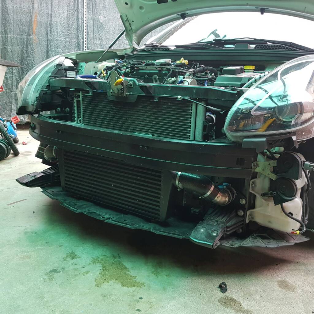

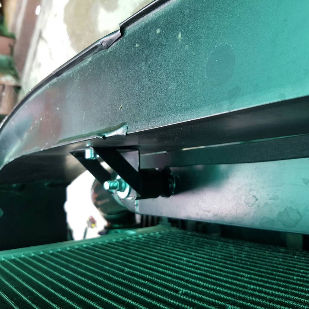

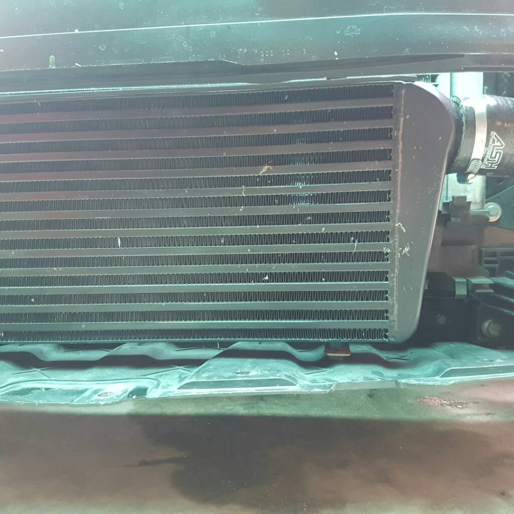

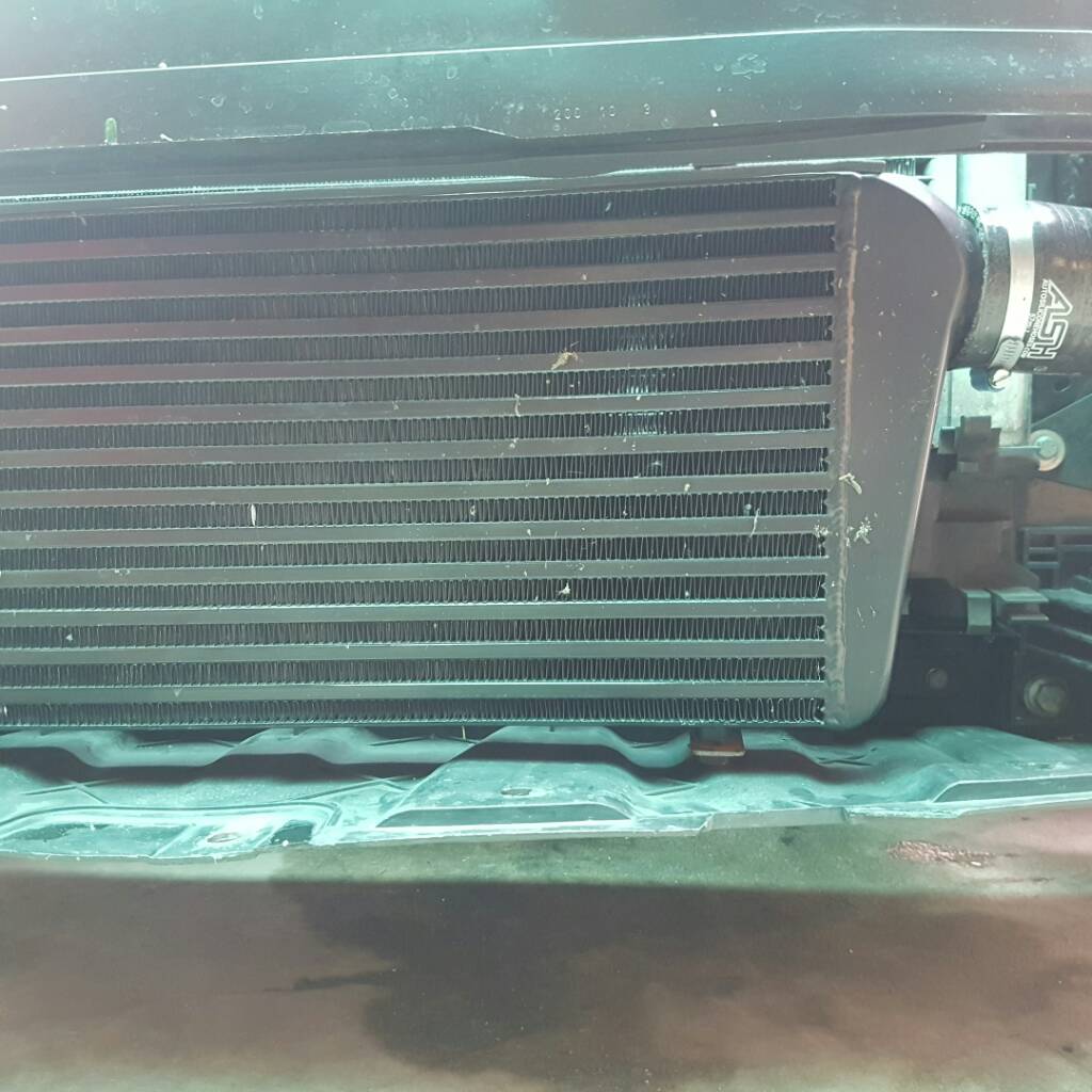

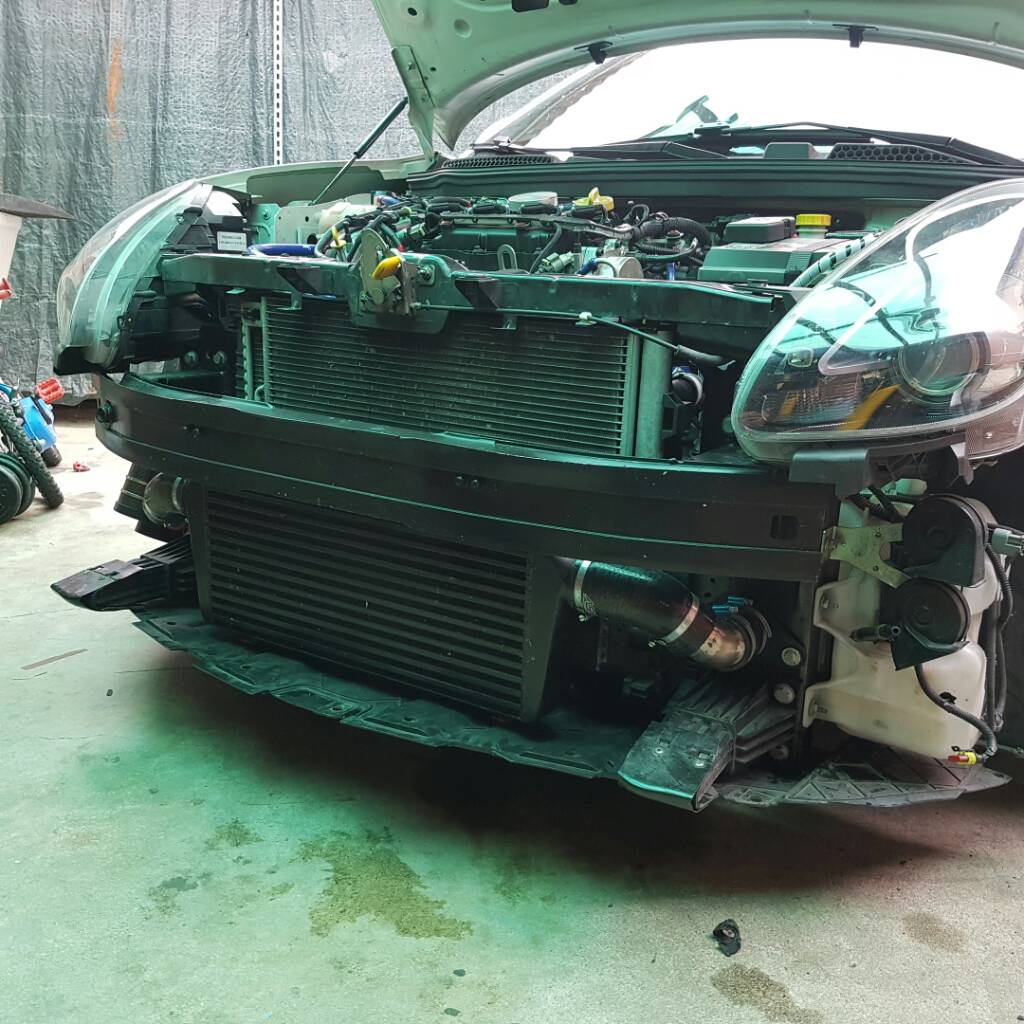

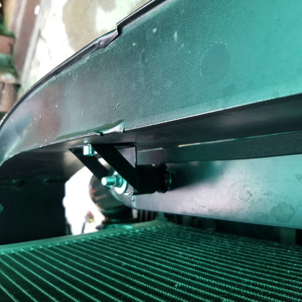

Massima superficie di raffreddamento disponibile. Le paratie per convogliare l aria devo ancora farle .
Reazioni: #SVeloce e ziopalm

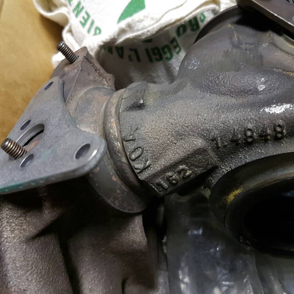

Giusto per farvi impazzire come impazzisco io ... questi sono i collettori che avevo su prima e c'è scritto k04

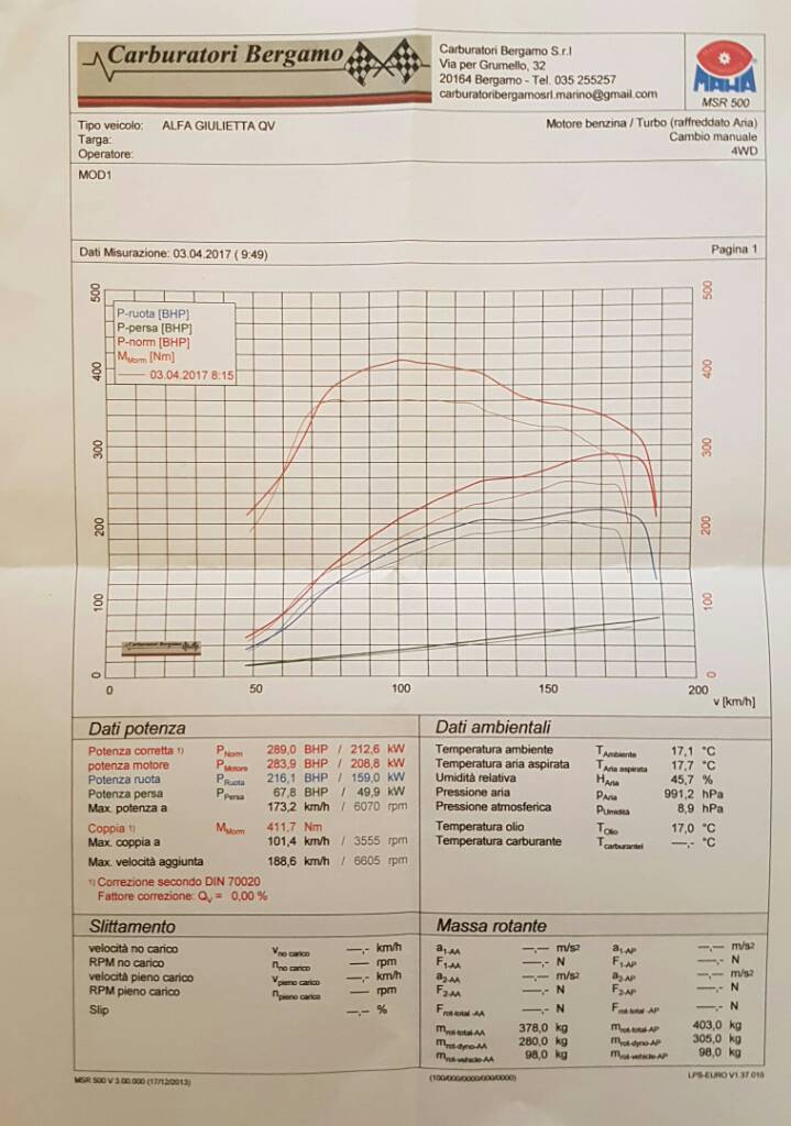

Mappa eseguita . Benzina 98 normale siccome non uso quasi mai la super . Ma mettendola super ovviamente prendo ancora qualcosina
La prima rullata ( con mappa stock e scarburata siccome avevo tolto il catalizzatore) ha dato 256 cv e 362 nm di coppia .
Dopo la mappa ho 289 cv e 411 nm di coppia. Mi permetto di dire 290 cv se me lo concedete ;p
Il mistero della potenza persa é stato svelato .. e tanta perché visto che viene messa su banco 4wd considera anche le ruote posteriori come carico e quindi la Potenza persa e enorme. Ma è calcolato e non é un valore reale ...
Altre info .. il motore da prima a seconda serie e diverso .. il prima serie e stato sviluppato per regimi basso medio e poco alti il seconda serie e stato sviluppato per regimi medio alti infatti la turbina seconda serie perde un filo a bassi regimi ma per dare una costanza ai medio alti superiore.
In più un altra diversità sono camme e condotti da prima a seconda serie cambiano anche se di poco .
Ora ci vogliono.un po di km perché la centralina si adatti al meglio poi recensione .
