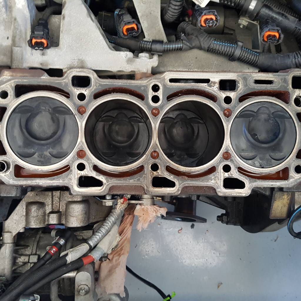

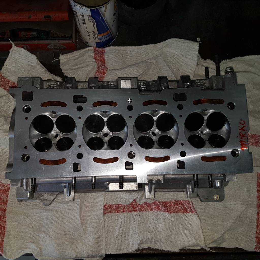

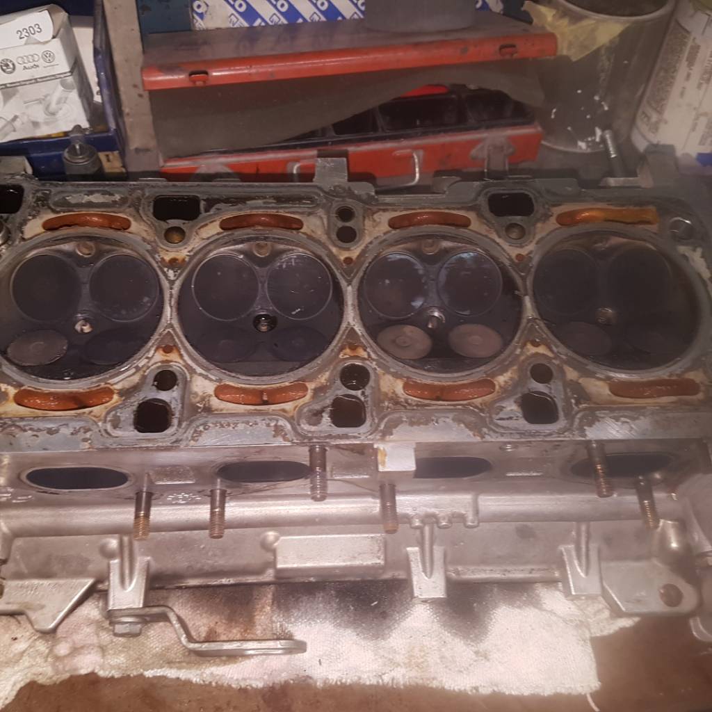

Come avevo annunciato ci sono anche i cazzi .. i cazzi è una crepa nella guarnizione testa .
Anticipo che nessuno mai ha rotto nulla di questo motore men che meno la guarnizione della testa ( guarnizione lamellare ). In ogni caso ho sfruttato il problema per conoscere questo motore ancora di più . Vi rendo partecipi .

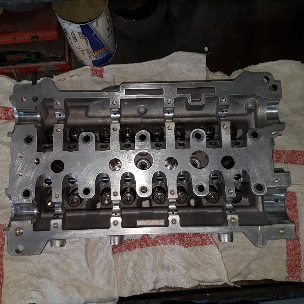

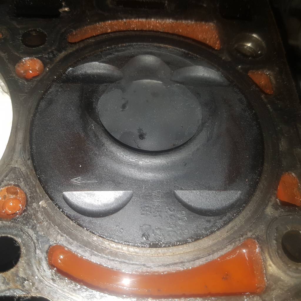

Ho controllato i giochi le tolleranze il degrado motore è tutto è perfetto . Anzi a 100000km ci sono ancora i segni sulle canne dei pistoni di alesatura . Impressionante.
Detriti di combustione sul pistone nessuno solo fuliggine. Denota il fatto di quanto l iniezione sia perfetta e completa.

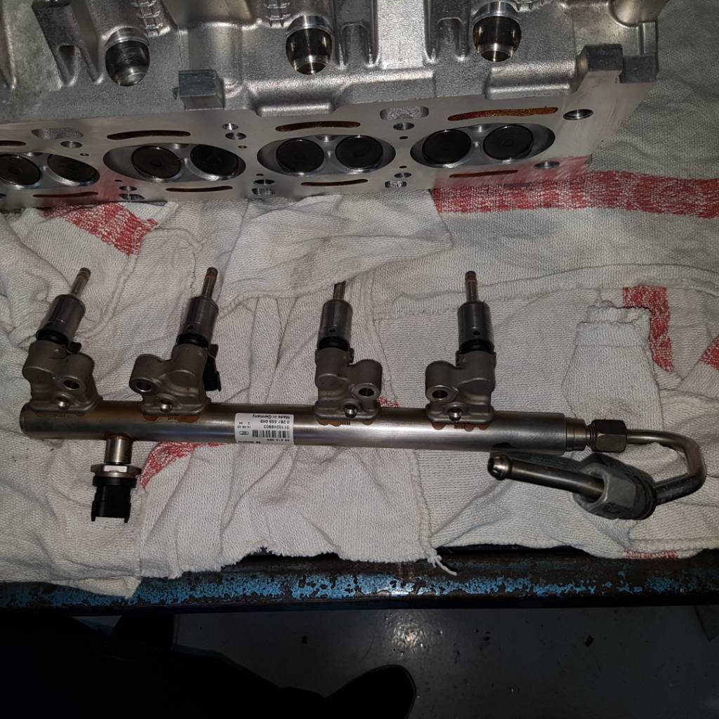

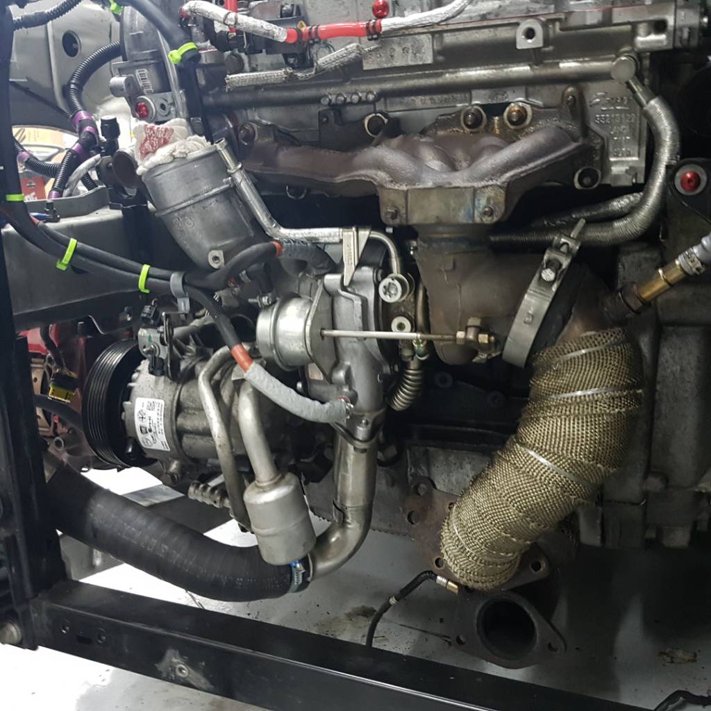

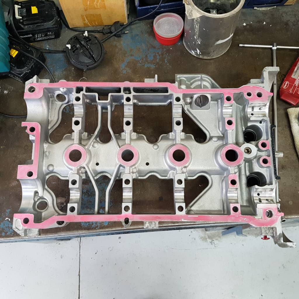

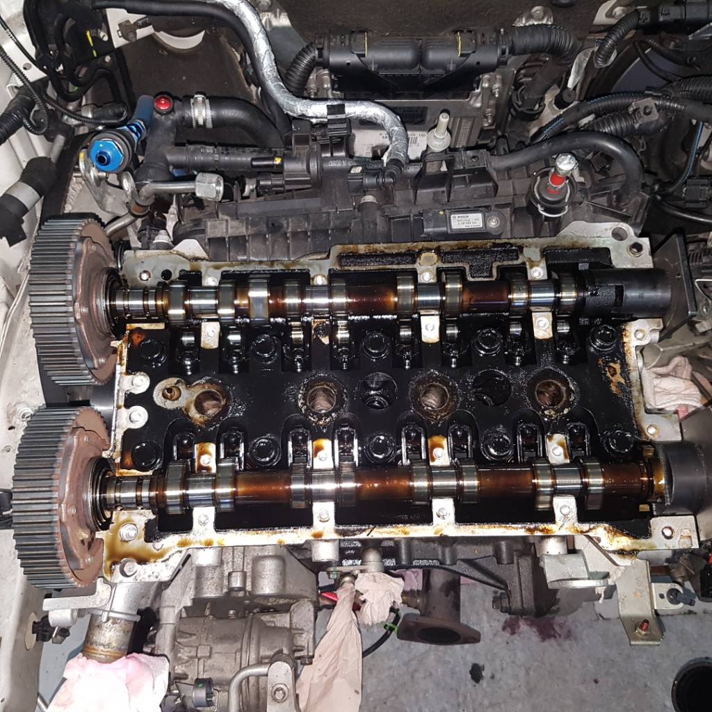

Prima fase smontaggio

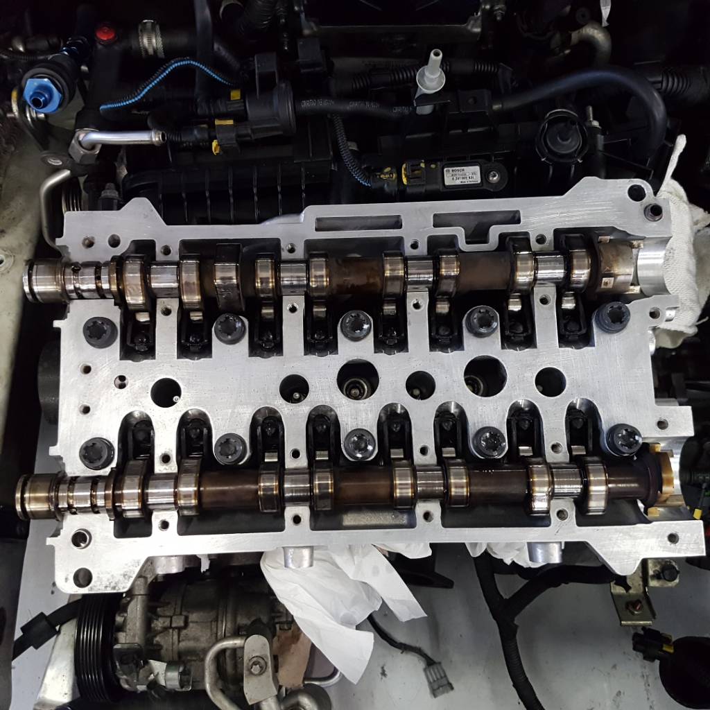

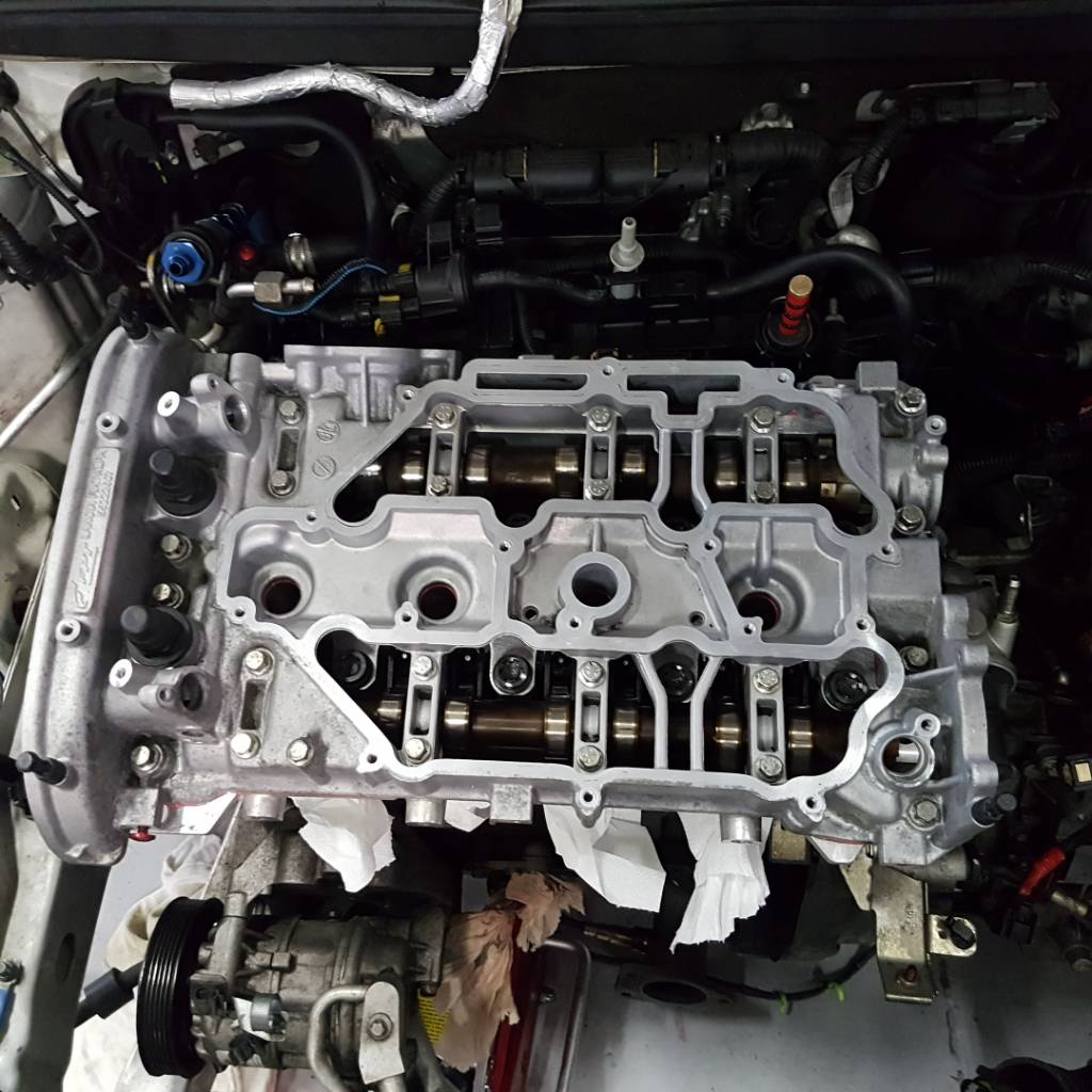

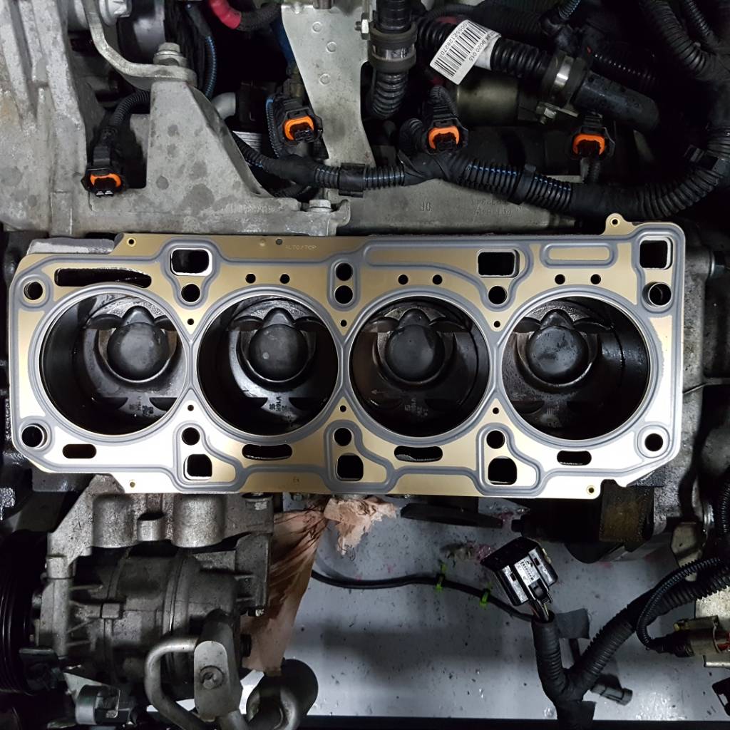

Quarta fase perfezionamento . .

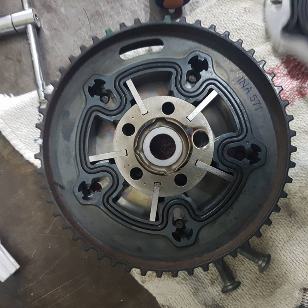

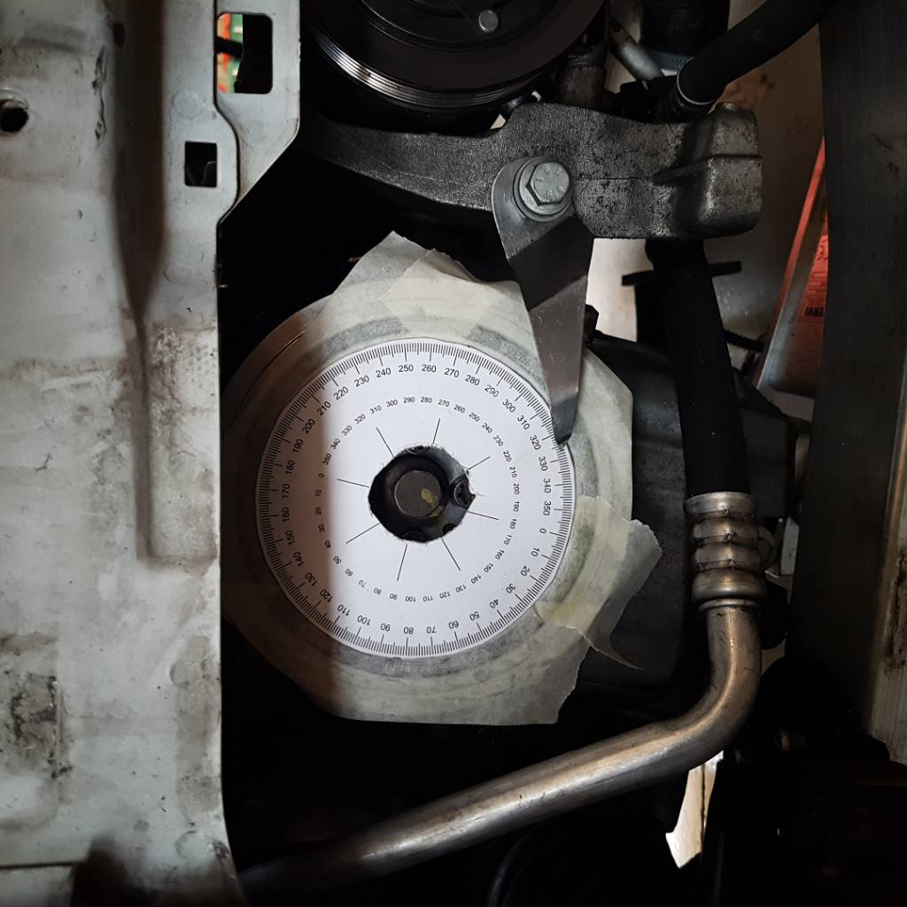

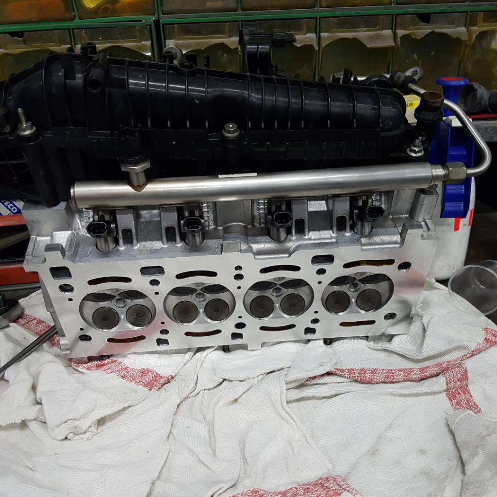

Ovviamente avendo tutto in mano ho sistemato cablaggi staffe inutili qualsiasi cosa .. isolato lo scarico ma sopratutto ho modificato leggermente la fase .. o fatto i diagrammi di fase ore e ore di lavoro .. E ho anche controllato il variatore di fase percepire quanti gradi anticipava e come era fatto .
