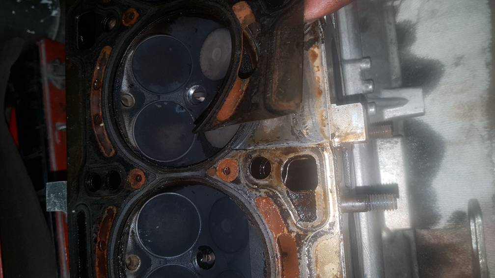

Hai notato delle crepe tra le sedi valvole? Farai fare una prova di tenuta? Hai una foto del punto rovinato sulla trimetallica?
Nessuna crepa da nessuna parte . E già strano che si sia crepata la guarnizione. Secondo me o un errato tiraggio della testa o un difetto della guarnizione . Mai visto una guarnizione lamellare creparsi
