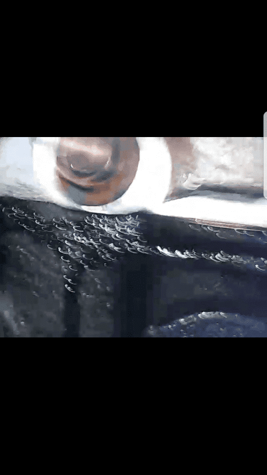

Come ti sei accorto del danno alla guarnizione? Surriscaldamento-consumo di refrigerante oppure sfiato? Grazie per aver condiviso la tua avventura

Ahahahah .. Si il quinto occhio mi ha avvertito .
Un giorno esco da lavoro a mezzogiorno e avevo una voglia matta di aprire il cofano . Non so perché di solito a mezzogiorno ho voglia di figa o di cibo ..
Be l' ho aperto e mi sono accorto che sulla turbina c'erano delle macchie rosse . L unica cosa rossa è l antigelo
Così ho indagato e ho scoperto che trafilava tra monoblocco e testa . A quanto pare avevo ragione.
Se volevi sapere se ha dato segni di allarme. No non ne ha dati . Nessuno
Questo è un fotogramma della microcamera che uso per le ispezioni
