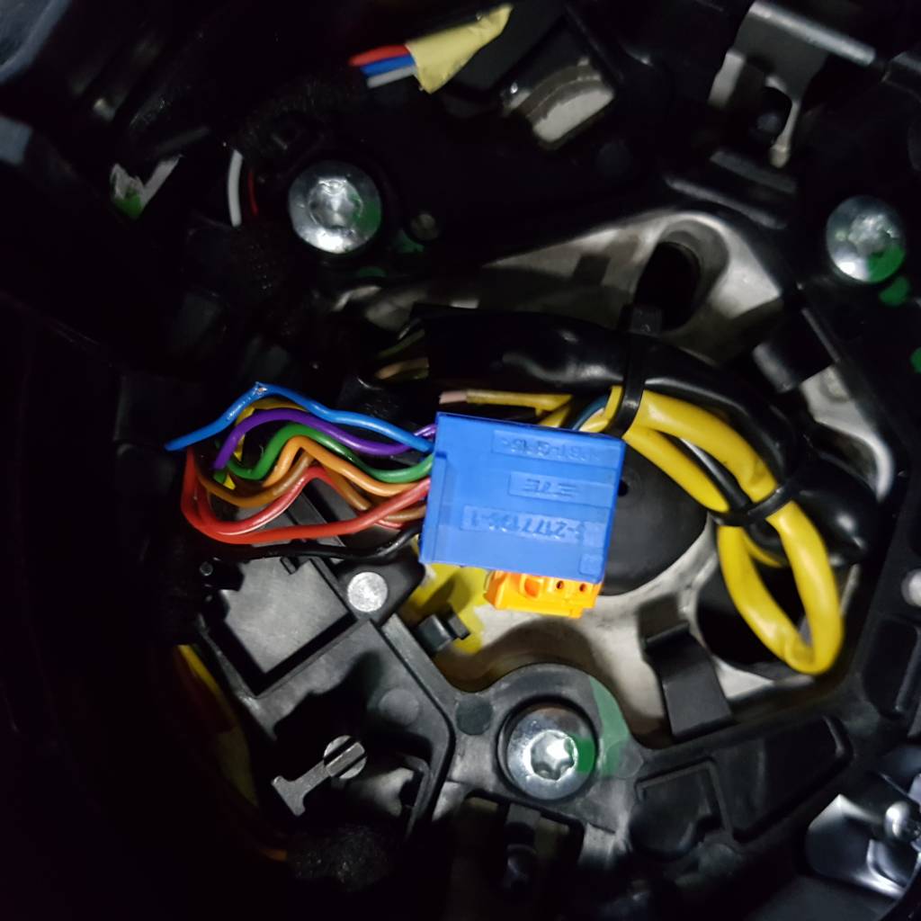

Grande cazzo .. giulietta 4 fili giulia ... 6 ...

Proviamo con i colori : i colori corrispondenti 4 . I due in più sono per cruise e avviamento . Sarebbe troppo facile ... però provare vale la pena
Mi devo mettere li .. La giulietta comanda tutti gli 8 tasti con 4 fili .. il che non mi consola ..

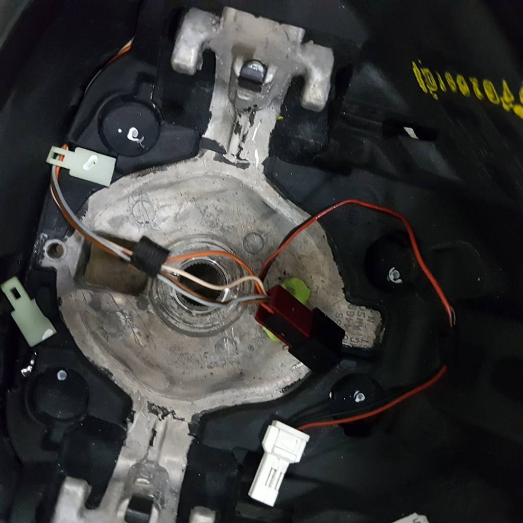

Non solo gli 8 tasti , c'è anche il clacson e L' Airbag . Cominciamo a seguire i fili a destinazione , quelli che vanno al clacson , al' airbag e quelli che connettono la basetta dei tastini . Praticamente schiccolare il volante ......

Non ho contato quelli di airbag e clacson . Li ho già eliminati . Airbag ha il suo connettore dedicato . E il clacson è uguale sia su giukia che giulietta . Quindi .. rimane come ho detto prima giulietta 4 giulia 6
Ottimo, hai già trovato la connessione del pulsante di avviamento ?
Io penso che i 2 fili in più siano proprio per il pulsante che non credo abbia la stessa logica di funzionamento dei comandi al volante, per me quello è diretto solo soletto, senza immischiarsi in nessun modo con il resto.
Se ci sono fili di dimensioni più grandi parti da lì, secondo quanto sono si può fare qualche ipotesi, esempio se sono 3 per me 2 sono dell'avviamento ed il 3° è il comune che alimenta tutto il resto.
