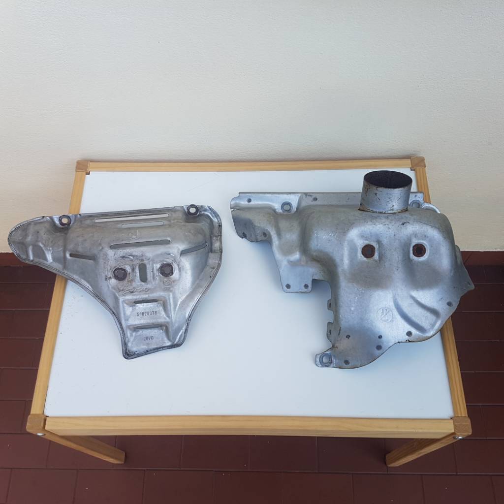

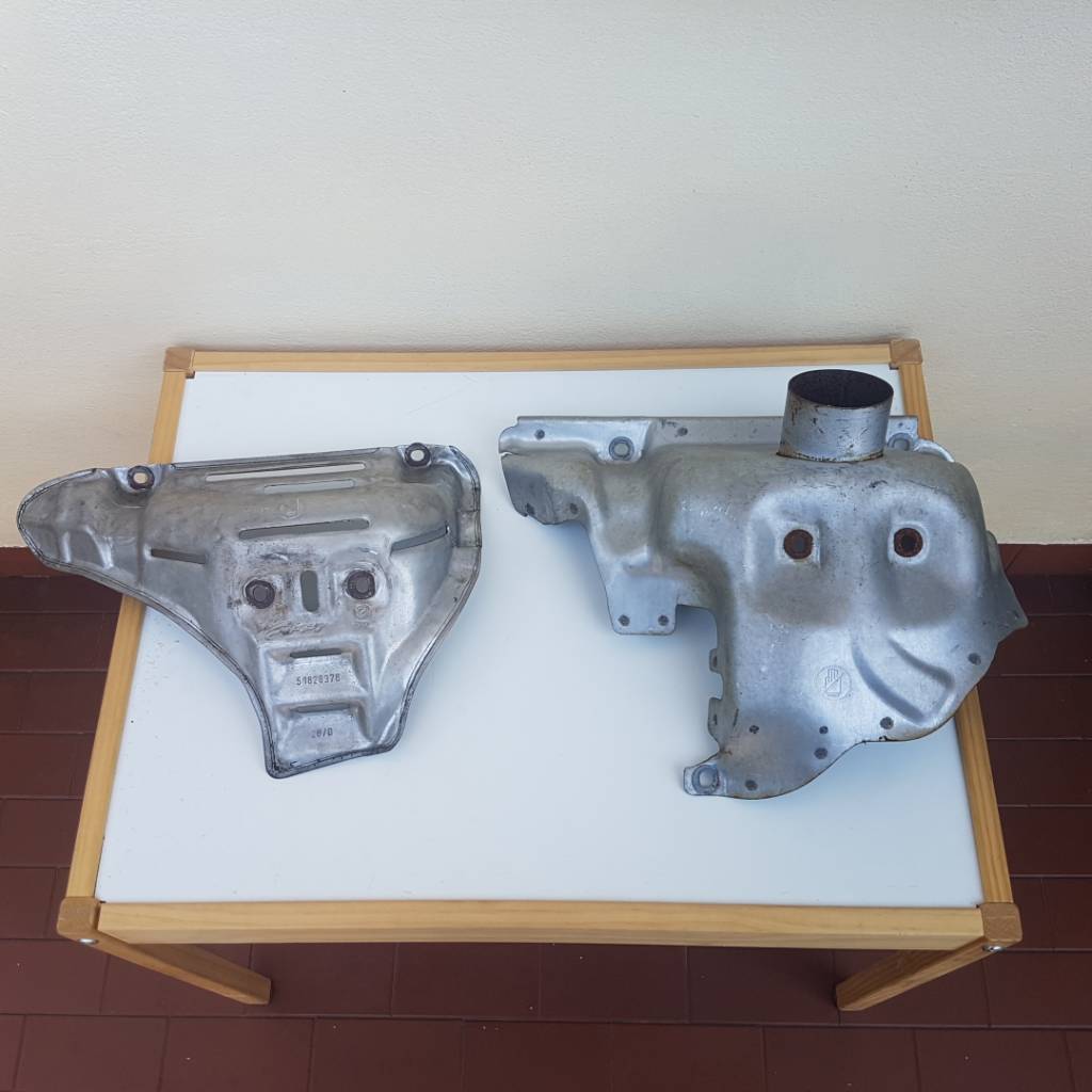

Paratia turbo 4c vs originale .

Non proprio .. li la 4c prende aria forzata per ragfreddare il turbo . Io voglio fare la stessa cosa ma create una protezione piu " chiusa " e far scaricate l aria calda sotto la macchina

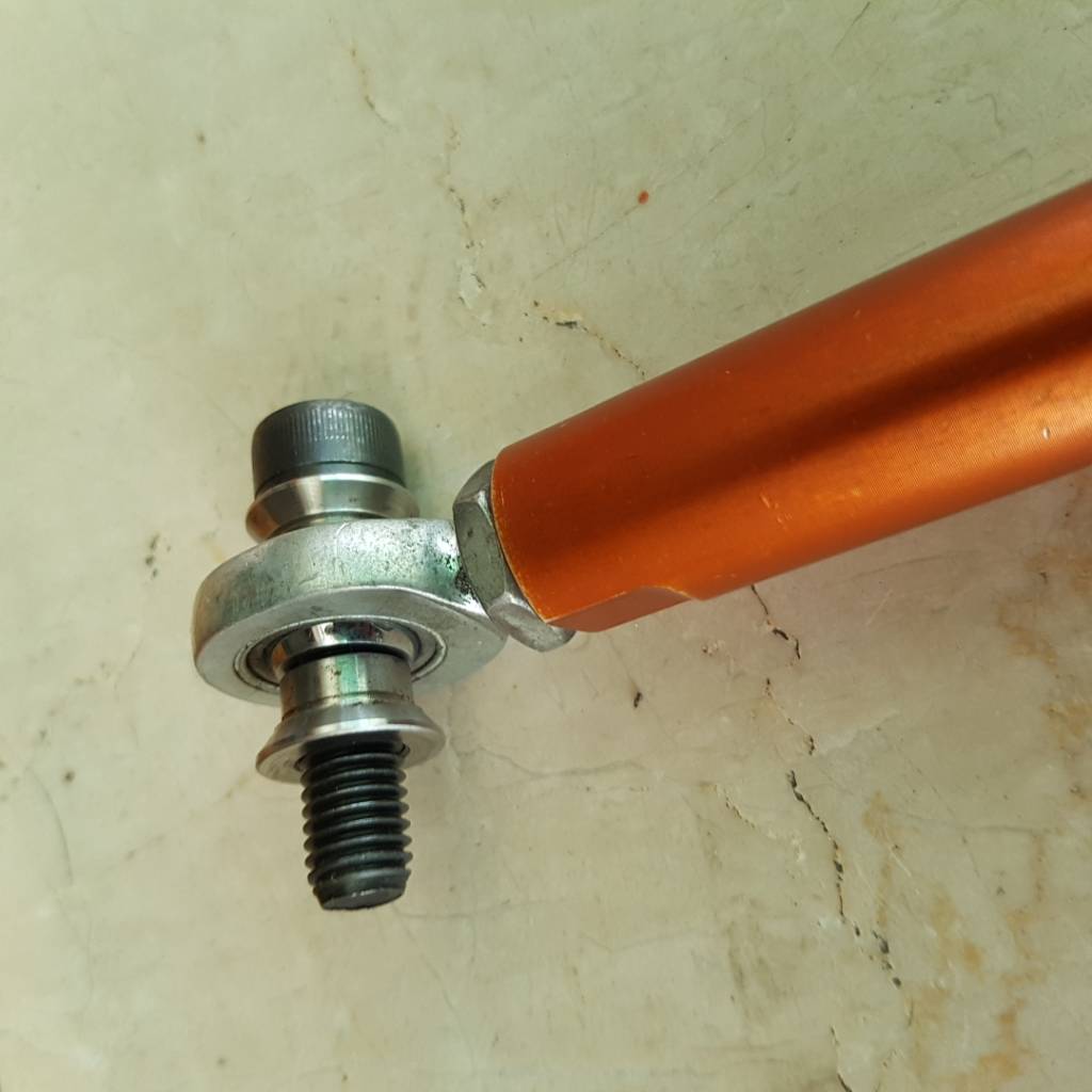

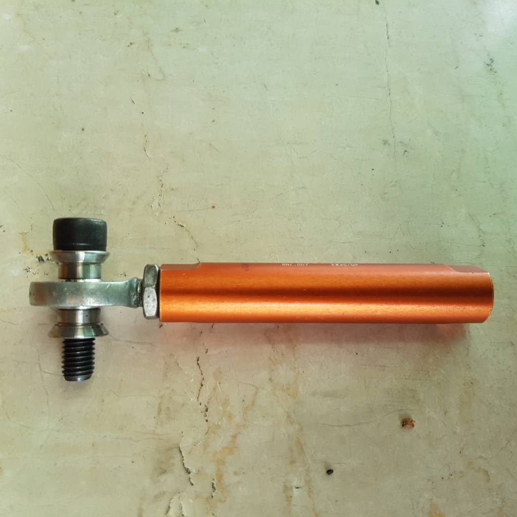

Primo prototipo bieletta barra torsione su uniball . Dopo prova su strada delibera , modifica di alleggerimento , produzione
