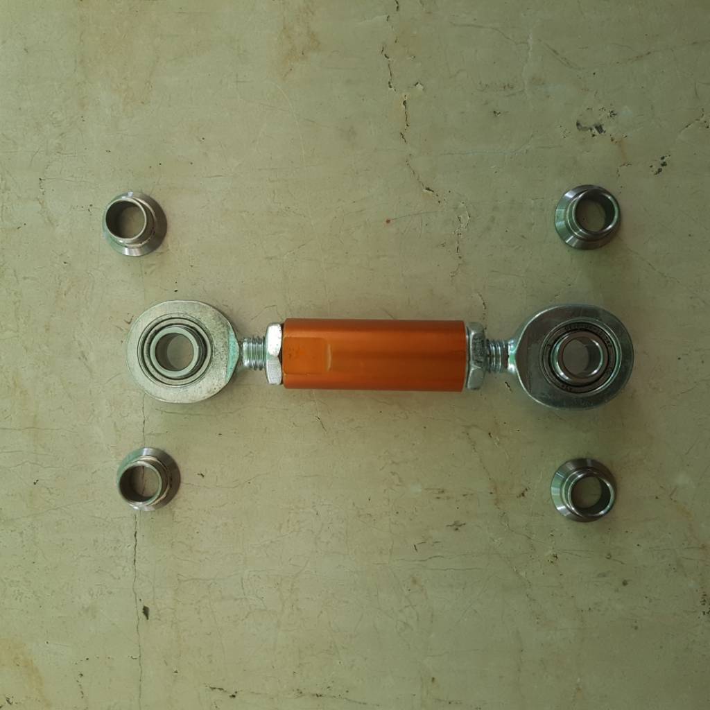

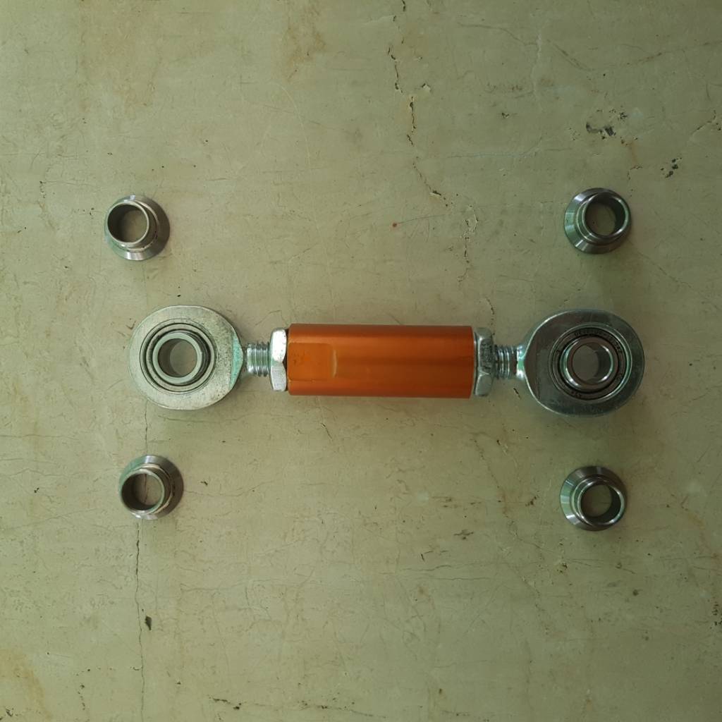

Pronte .. mancano solo le cuffie .

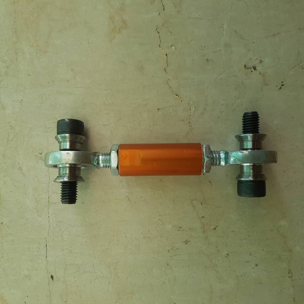

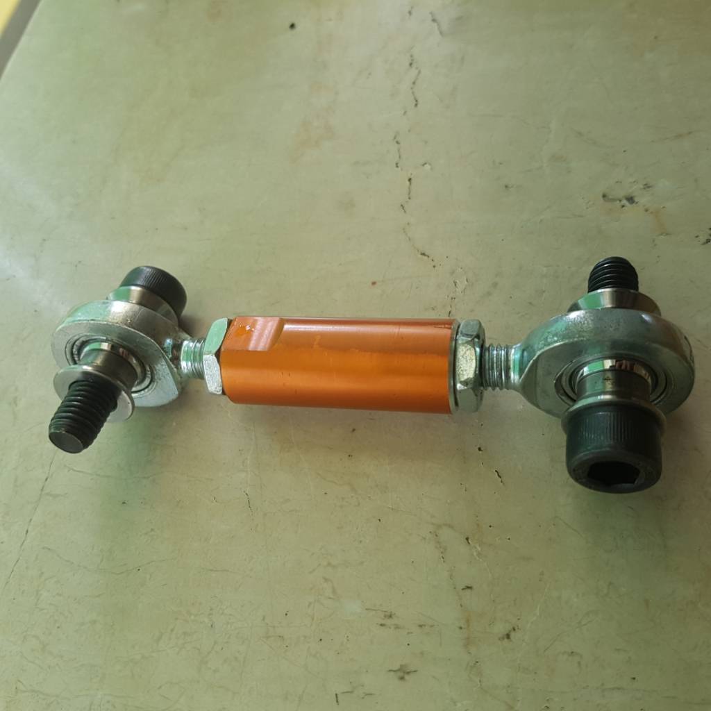

Le biellette barra torsione originali hanno il brutto vizio di orendere gioco . E sentire quel rumore stotoc quando si prendono le buche . Oltre a non dare un ottimo feeling .
Queste sono biellette motorsport . Vengono usati gli uniball in acciaio per fare lo snodo .. quasi eterni .
in piu la precisione è massimizzata al 100 % non hanno giochi quindi il feeling è maggiore . Sono regolabili . Quindi si puo regolarli per riposizionare la barra in posizione 0 .. in caso di assetto ( siccome quando assetti la macchina cambia l angolo barra e con queste si puo ripristinare) in piu si puo anche fare la barra a precarico 0 . Come dovrebbe essere .
