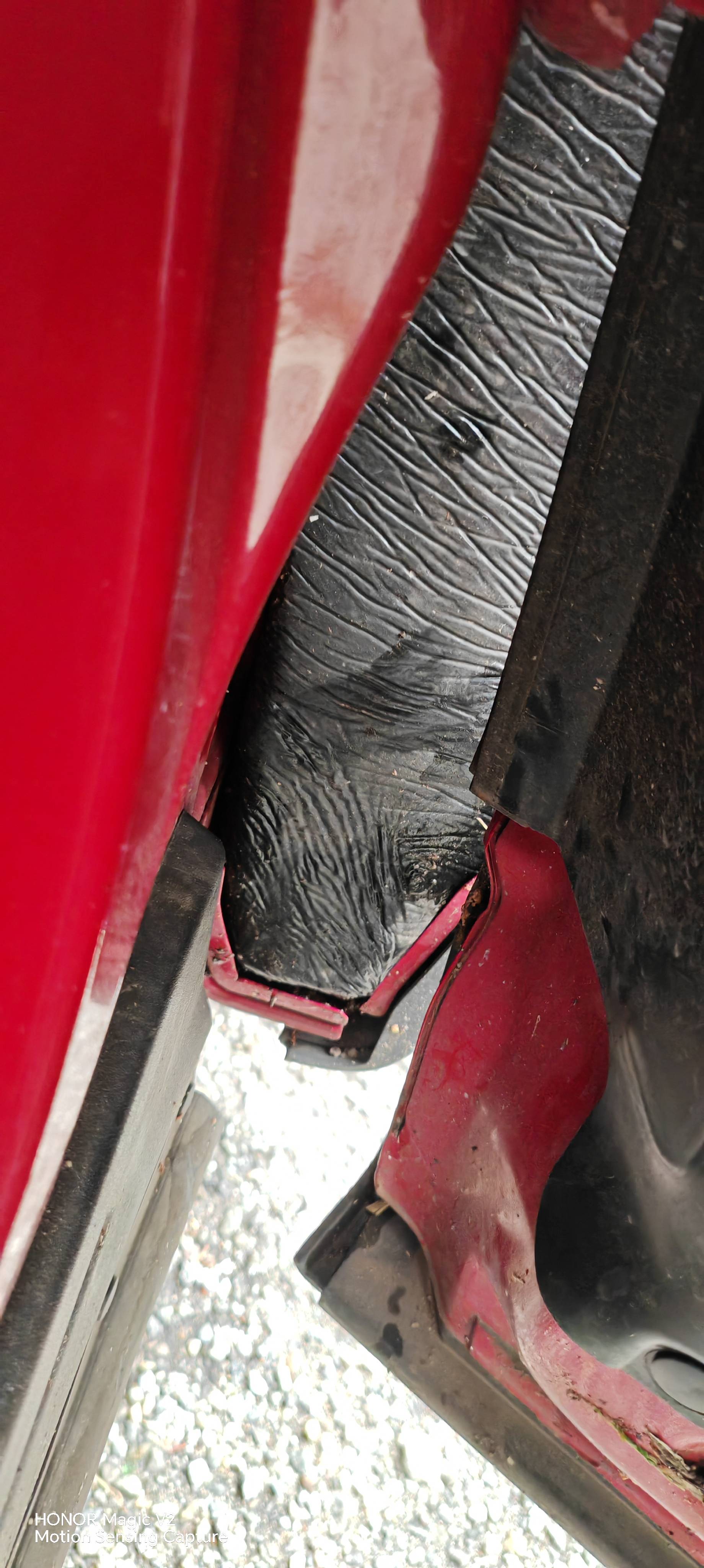

Nella mia non basta allungare o riposizionare quello esistente, bisognerebbe aggiungere un altro pezzo.Ma,oltre a non trovarlo su amazon,ma ho visto che sul fondo c'è un foro che penso sia uno scolo per l acqua.Ho paura di tapparlo
E fai bene ad aver paura. Ristagni di acqua non sono mai una buona cosa sui lamierati.
Però lo potresti lasciare libero molto facilmente mettendoci dentor un tubicino del diametro adeguato che lgi dia possibilità di andare fino a terra : lo tieni sempre d'occhio durante la lavorazione e sei sicuro di non tapparlo.
Riposizionando il fono assorbente quella parte non diventa a tenuta stagna, l’acqua ha modo di defluire senza problemi. Si evita il deposito di sassi e sporcizia non il deflusso dell’acqua.
Ci provo
Tranquillo è un lavoretto molto semplice fai scivolare le dita dai lati dietro il fono assorbente e tiri senza esagerare con la forza fino ad allineare il tutto.
Confermo, grazie della dritta! Ecco a "lavoro" finito
